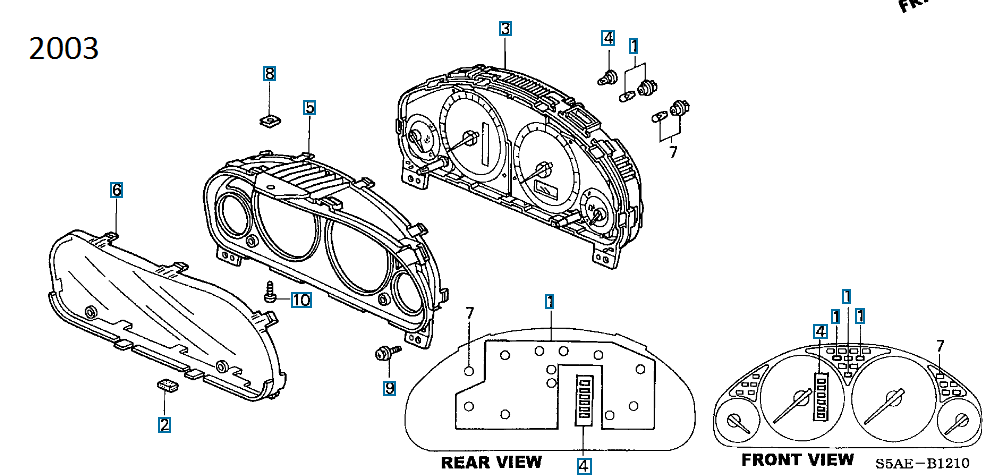

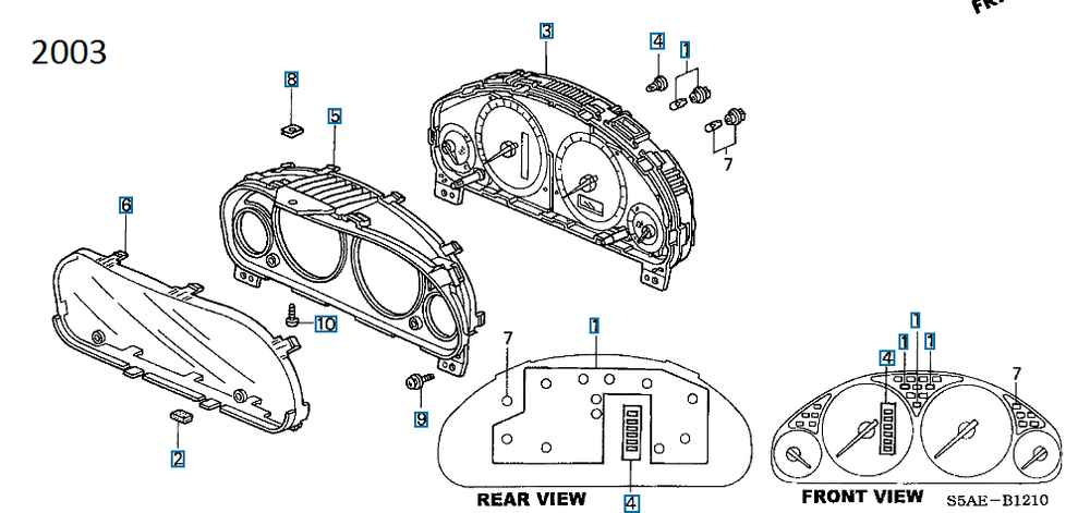

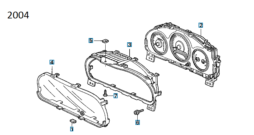

עשיתי חיפוש קטן וניסיתי לתקוף את העניין דרך המק"טים של הונדה.
מה שמצאתי, הוא שהמק"ט של ה METER ASSY ב2003 הוא (יש שלושה) 78120S5AB93 /F02 /F52, אך המק"ט של 2004 הינו 78120S5AF22, בהנחה שהדגם שלך הוא 1.6ES
בגלל שהמקטים שונים אז אי אפשר להסיק שניתן להחליף את החלק בין הדגמים. אני הייתי בודק איך נראים הקונקטורים מאחור, אם הם שונים אז נראה לי שהסיפור אבוד.
מצורפים שרטוטים של שני המק"טים.
מקווה שעזרתי

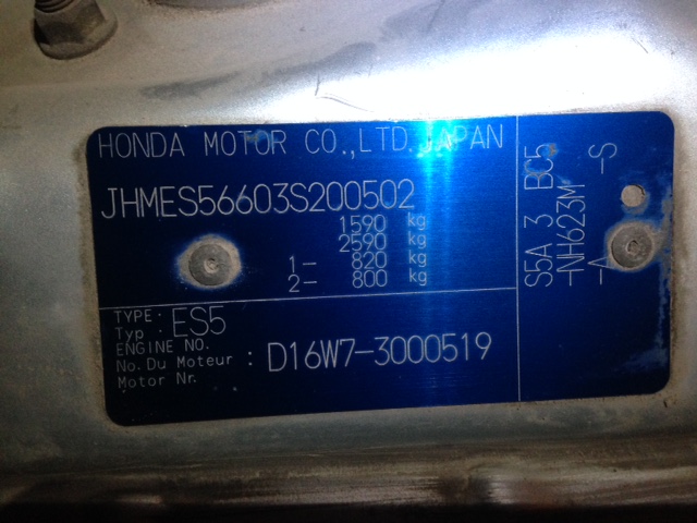

לגבי הדגם המדוייק של הרכב, כדאי להשתמש ב VIN שלך. מספר זה הינו תעודת הזהות של הרכב.
תוכל למצוא אותו אם תפתח את מכסה המנוע ובצד ימין של הרכב, בערך מעל גלגל ימין תחפש את הלוחית עם מספר ה VIN.
מצורפת תמונה של הלוחית, ה VIN הינו המספר הארוך שמתחיל ב JHM.
את המספר הנ"ל הכנס לאתר הבא לדוגמא: https://www.catcar.info/honda/?lang=en
מכאן כבר לא תוכל לטעות עם המק"טים של הרכב שלך.
