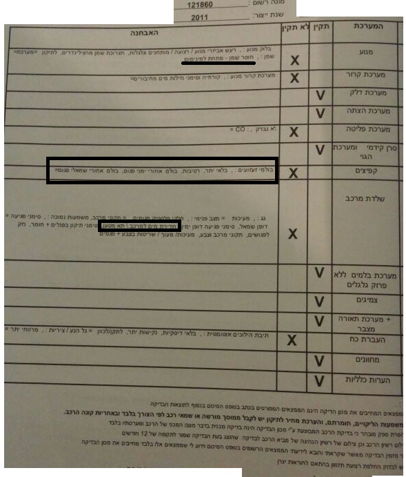

התעניינו במיצובישי לנסר משנת 2011 עם כ-121 אלף ק"מ והחלטנו לקחת אותה למכון בדיקה
הרכב נמכר ע"י זוג אך מישהו שמוכר להם אותו הוא חבר שלהם (שלפיו הוא זה שעזר להם לקנות את הרכב מחברת ליסינג ולכן הם גם נתנו לו שימכור להם אותו).
אמנם מחשיד אבל הרכב חונה אצלו מתחת לבית ולא בחנות או משהו והבן אדם עשה רושם של אדם אמין.
בכל אופן, לקחנו את הרכב לבדיקה במכון ושלושה ממצאים מטרידים אותי:
1. למרות שהרכב עשה טיפול של 120 אלף היה חסר שמן. רק לאחר שמילאו שמן הבודק המשיך בבדיקה. בכל אופן - בבדיקה עצמה לא זוהו נזילות. מה שכן, מוזר שהיה מחסור בשמן (יכול להיות שפשוט לא מילאו?)
אגב. המחסור בשמן דווקא מוריד מהספק שהאדם רמאי כי אם הייתה נזילה חמורה, סביר להניח שהיה דואג למלא לפני הבדיקה.
2. זוהתה נזילה בדלת תא המטען. שכחנו לשאול לגבי זה. לא דבר שבכל מקרה התיקון שלו אמור לעלות מעט?
3. בעיות במשככים - להבנתי זה סביר לרכב עם זמן כביש. מה הערכת העלות של תיקון שכזה?
תודה רבה!
לא יודע למה, אבל יש לי תחושה שמדובר בסוחר מהסוג העלוב (כאלה שמוכרים מכוניות מתחת לבית ולא במגרש).
מי בחר את מכון הבדיקה? מה המשמעות של חדירת המים לתא המטען? אולי זה קשור לתאונה/תאונות שהיו בדפנות.
למה אתה לא מתייחס ברצינות לנושא צריכת השמן ולנושא סימני הנזילה במערכת הקירור?
בקצרה, אם הרכב נלקח למכון שאתה בחרת, אם הוא מסכים שתפגוש את בעל הרכב ואם בדקת לעומק את הממצאים שהתגלו (קח את הרכב למוסך להערכת נזקים) - תוריד את המחיר ותקנה את הרכב.

אני לא הבנתי רק איך בבדיקה בדקו מפלס שמן על מנוע חם. הרי לבדוק מפלס שמן צריך אחרי שהרכב עמד כמה שעות טובות במישור.
יחד עם זאת ניראה לפי הבדיקה (מעבר לכסת"ח רגיל) שהרכב באמת מוזנח וקצת מוזר שמישהו מוכר את הרכב עבור הבעלים (באמת נשמע יותר דומה לסוחר שלא העביר בעלות).
ברשותי רכב כזה בדיוק - לנסר 2011, לפני שקניתי אותו בדקתי מספר רכבים מדגם זה.
יש המון כאלו בשוק במחירים מעולים, אנשים מתקשים מאוד למכור אותם.
אל תתפתה לרכוש את הרכב, חוסר שמן מוחלט, וכניסת מים לתא מטען, יחד עם מוכר לא מזוהה, הם סימנים לא טובים.
ממליץ לך בחום להמשיך לרכב הבא.

כניסת מים לתא מטען יכולה להתרחש בגלל סיבות רבות - אותי זה היה מטריד מאוד ובהחלט פוסל רכישה של רכב, במיוחד כזה שהוא נפוץ כ"כ. הרי אם זו הייתה רק גומיה בלויה - זה משהו שאפשר לסדר בתוך 10 דקות, בגרושים - יש רכבים כאלה בכל פירוקיה, הגומיה עולה גג 50 ש"ח וההחלפה היא פרוייקט של כמה דקות.
תוסיף לזה היעדר שמן, שמעיד על הזנחה משמעותית בטיפולים, וגם קילומטראז' שהוא לא כזה נמוך (לי יש רכב בן 5 עם 94 אלף ק"מ, לשם השוואה) ותקבל רכב שמיותר להשקיע בו זמן.
מכיוון שזה רכב שנפוץ מאוד בחברות הליסינג וההשכרה, אני ממליץ לך לגשת לשם, ולחפש אחת שמורה יותר, ללא תאונות כלל.
