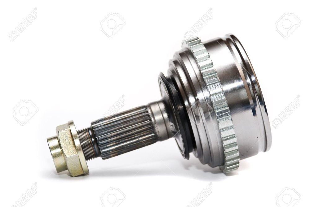

נתחיל מזה שקניתי את האוטו לפני חצי שנה לא נדלקה לי נורית ABS , אם אני זוכר נכון חודש אחרי שקניתי אותו נאלצתי להחליף ציריות קדמיות כי כל הדאשבורד רעד לי במהירות 80 ק"מ ומעלה , אחרי זה נדלק לי נורית ABS
ושאני נוסע במהירות יחסית נמוכה או כביש לא יציב הדוושת ברקס יורדת טיפה למטה ונהיה קשה ואז מרגיש כאילו אין ברקס לכמה שניות עכשיו אני לא יודע אם זה ABS ואם ה-ABS צריך לפעול במהירות כה נמוכה ?
בכל מקרה ניסו להחליף לי את המשאבה ABS מפירוק ועדיין לאחר יום יומיים נדלק לי שוב הנורת ABS ועדיין לפעמים הברקס מאבד שליטה ונהיה קשה עכשיו כמה מוסכים אמרו לי רק אם נעשה סיבוב עם האוטו וזה יקרה נוכל לדעת. למזלי הרע לא מצאו בעיה , עכשיו חלק אמרו לי שאולי שהציריות שהחליפו לי הקדמיות הרכיבו אותם ללא היחידה של ה-ABS אני לא כזה מבין או משהו כזה עכשיו דיברתי היום עם המוסך שהרכיב לי את הציריות ואמר לי שאני יבוא אליו ביום רביעי כדי שייבדוק , והיום הייתי במוסך יונדאי מורשה וסיפרתי להם את הבעיה והם ישר החרי כמה שע התקשרו אלי ואמרו שהבעיה באוטו זה היחידה של ה-ABS וצריך להחליף אותו בעלות של לפחות 14 אלף

על הפעמונים של הציריות יש את השיניים של ה-ABS.
כנראה שהחלפת לציריות סיניות עם שיניים לא תואמות למקור, והחיישן שיושב על כל גלגל מתחרפן מזה.
אין מה להחליף את היחידה של ה-ABS. הבעיה בציריות.
נסה לחזור למוסך שהרכיב את הציריות, שייתן פתרון.
במקרה הכי גרוע, תקנה 2 פעמונים של GSP, בעלות של 160-170 שקל לשניהם יחד. הם עובדים בוודאות מבחינת ABS.

תוציא משם את הרכב, תחליף פעמונים, תחזור אליהם ותראה להם שהכל תקין.
כל זאת כמובן בהנחה שמיד אחרי הרכבת הציריות החל כל הברדק עם ה-ABS.
Stay Dirty
טפל בבעיה כמו שאסף אמר ואם במקרה ייפנו אליך ממשרד תחבורה. סיכוי נמוך. תציג חשבונית ותתלונן בהזדמנות על כך שניסו לעשוק אותך ב14 אלף שח תחת ניצול החוק.
מחזק את כל מה שנאמר מעליי. אצלי באקסנט החלפתי לציריות סיניות וכבר בנסיעת מבחן שביצעתי לאחר ההרכבה הרגשתי במהירות נמוכה שהדוושה עושה מה שבא לה ומפעילה באקראי את ה ABS. מה שעשיתי זה פשוט העברתי את זר השיניים מהציריות המקוריות לציריות הסיניות והכל ניפתר! מכיוון שאין ברשותך את זר השיניים המקורי תחליף פעמונים וסגור עניין. בנתיים שהברקס לא יפתיע אותך ותיגרם חלילה תאונה נתק את הפיוז של ה ABS.
לגבי המוסך שניסה לנגוס ב 14 אלף ש"ח מכיסך - בושה וכלימה! אין שום בעיות עם משאבת ה ABS בגטסים ואני יותר משמח שהגעת להתייעץ פה ותיווכח לדעת גם שצדקנו ברגע שתבצע את ההחלפה של הפעמונים! עלות כל פעמון שכזה 120 ש"ח.
