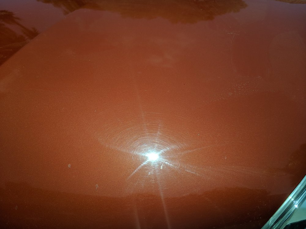

קיימת אפשרות להעלים סווירלים ידנית?
האם החומרים הבאים מומלצים ומתאימים?
האם יש חומרים אחרים טובים יותר מאלו? אם כן אשמח לקבל המלצה.
http://www.autostore.co.il/%D7%A4%D7%95%D7%9C%D7%99%D7%A9-%D7%9C%D7%94%D7%A2%D7%9C%D7%9E%D7%AA-%D7%A1%D7%95%D7%95%D7%99%D7%A8%D7%9C%D7%99%D7%9D-Meguiar-s-Swirl-X.html
http://www.autostore.co.il/%D7%90%D7%A4%D7%9C%D7%99%D7%A7%D7%98%D7%95%D7%A8-%D7%95%D7%95%D7%A7%D7%A1-%D7%99%D7%93%D7%A0%D7%99-Chemical-Guys-Hex.html

אפשרי, רק צריך כמה מעברים וידיים בריאות. קח בחשבון עבודה סיזיפית של שעות. (תחלק אותה לאורך כמה ימים חלק חלק) להשתמש בפוליש חיתוך - קומפאונד.
קןמפאונד/גס/חיתוך =גילוח. (הורדת שכבה מיקרונית מהלכה)
http://www.autostore.co.il/%D7%A4%D7%95%D7%9C%D7%99%D7%A9-Menzerna-300-1Q.html
זול ומומלץ.
http://www.autostore.co.il/%D7%A4%D7%95%D7%9C%D7%99%D7%A9-Meguiar-s-Ultimate-Compound.html
יחד עם זה הייתי נזהר שבעתיים במידה ואין לך מספיק ניסיון עם פוליש קומפאונד?
כדי לא לגמור את שכבת הלכה/צבע שעדיין קיימת. זה מתחיל מסוג הרכב (יש לכה רכה ויש קשה)
שנים על הכביש? וכד'. אחרי כל זה אפשר לחשוב מה ניתן לעשות.

חשוב לי לציין שאין לי כלל ניסיון בפוליש ואפילו אין לי מכונה , אלא רק ידני.

בוודאי שהאופציה ידנית שעדיפה (מי שלא יודע לעבוד עם מכונה יגלח את כל הצבע בלי להרגיש) רק גם
כאן צריך לדעת לא להפעיל את כול הכוח ביד (היו ימים שלא הצלחתי לישון מרוב כאבים בידיים) אלא בטכניקה כוח אבל מתונה. לגבי פוליש? לך על מגס' עשה אצלי עבודה לא פחות ממושלמת. (בידנית)

לפי הסרטון התהליך הוא די פשוט,כמובן שלא אפעיל כוח יתר כדי לא להרוס,
אגב תקן אותי אם אני טועה,אבל התהליך מוריד מעט שכבה של צבע?

צבע מורכב משני חלקים (בגדול כי התהליך מורכב מעוד דברים) חלק של הצבע נקי
וחלק שני לכה - שמגנה על הצבע ונותנת לו את הברק/יופי/הגנה וכד'. מה שאתה מוריד/מגלח זה שכבה מקרונית של הלכה. ברגע שאין לכה אין צבע.

בשביל מה מסקנטייפ? אתה עושה מצגת של לפני ואחרי? מסקנטייפ זה לכסות פנסים או פלסטיקים -גם לא חובה.
איך לחלק קטעי עבודה? זה תלוי הרבה בזמן שיש לך? ומקום מתאים? אני למשל
יכול לעבוד משעה 6.00 עד שעה 24.00 בלי בעיה, במידה ויש לי מקום מקורה/סגור. (לסיים רכב שלם עם 4 מעברים ידניים +גלייז או אוטם צבע +ניקוי פנימי)
בכל אופן תחליט כמה זמן אתה מקדיש לפוליש. לאחר מכן תתחיל בחלקים קטנים תמיד חלקים
גלויים/עליונים שחשופים יותר לזיהומים, ולכן קשים יותר לעבודה. למשל מכסה מנוע,תעבור עליו 3/4 מעברים כולל פוליש פיניש להחלקת המקום -אפשר גם אם קומפאונד רק צריך להוריד לחץ ב 2 ידיים אחרונות. תעבוד על חלקים קטנים-מכסה מנוע למשל, תחלק ל 6 לפי עין.
לאחר שתסיים מכסה מנוע נניח, יישאר לך כוח? תעבור לגג וכן הלאה.
