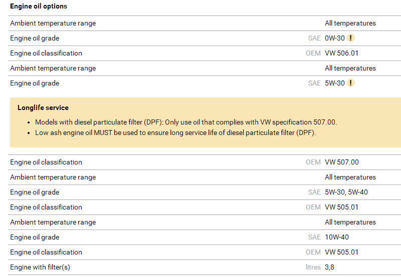

שאלה נוספת בחיפוש אחרי סוג שמן הבנתי שהסוג שמתאים זה 5w 30 507vw יש למשהו מושג כמה ליטר שמן מנוע נכנס ברכב??
אני לא יודע.
הבאתי את הרכב לבחור לעשות החלפת שמן ופילטר, חלקים אני הבאתי (שמן קסטרול 5 ליטר ופילטר) כשחזרתי לקחת תרכב הוא אמר שכל השמן נגמר ועדיין חסר טיפה...
היה נשמע לי חשוד התקשרתי למוסך מורשה ושם אמרו לי שבאמת נכנס באיזור ה 5ליטר.
מתלבט אם לסמוך עליו או שוב להחליף פילטר ושמן, רק שהפעם לבד.
