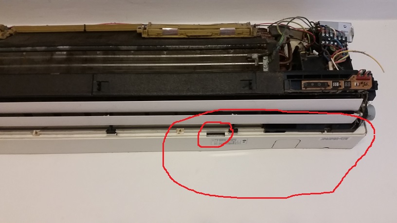

כמו בכותרת. המזגן בסלון נוזל, על הטלוויזיה.
הוא כמובן כבוי.
הכנסתי סלטבנד או איך שקוראים לחוט ברזל המלופף הזה, מהיציאה של הניקוז, ויצאה קצת ג'יפה, ואז עוד פעם, אבל זה לא עזר לפתוח את הסתימה, והמזגן המשיך לנזול ביתר שאת.
אני נהיה עצבני רק מהמחשבה שאני לא יכול להפעיל אותו.
שולח את המשפחה לבריכה, והולך לפרק את האמא של החRא הזה. (מזגן של LG).
אשמח לעצות, איך בדיוק להגיע לפתח הניקוז.
לשעבר:
נוזל מהחלק הימני התחתון.
בעיגול הפנימי רואים חלק מצינור הניקוז שלו.
לשעבר:
בחלק השחור (אמבטיה) שאוסף את המים אתה תמצא את החור ניקוז בצד ימין ותוכל לבדוק אם הוא סתום ביציאה או בהמשך (כמו שעשית קודם, תשחיל חוט).
המזגן מקרר טוב ?
תפעיל אותו ותבדוק שאין סימני קרח על המאייד.

אכן, מצאתי את פתח הניקוז. כל התעלות המובילות אליו היו מלאות בבוץ של מים ואבק.
ניקיתי טוב את כל המגש מהבוץ, הכנסתי מה שהצלחתי לפתח הניקוז, ונראה שהוא עכשיו נקי יותר ממה שהיה, עדיין יש בו בוץ, אבל נראה לי שלכרגע זה יהיה בסדר.
