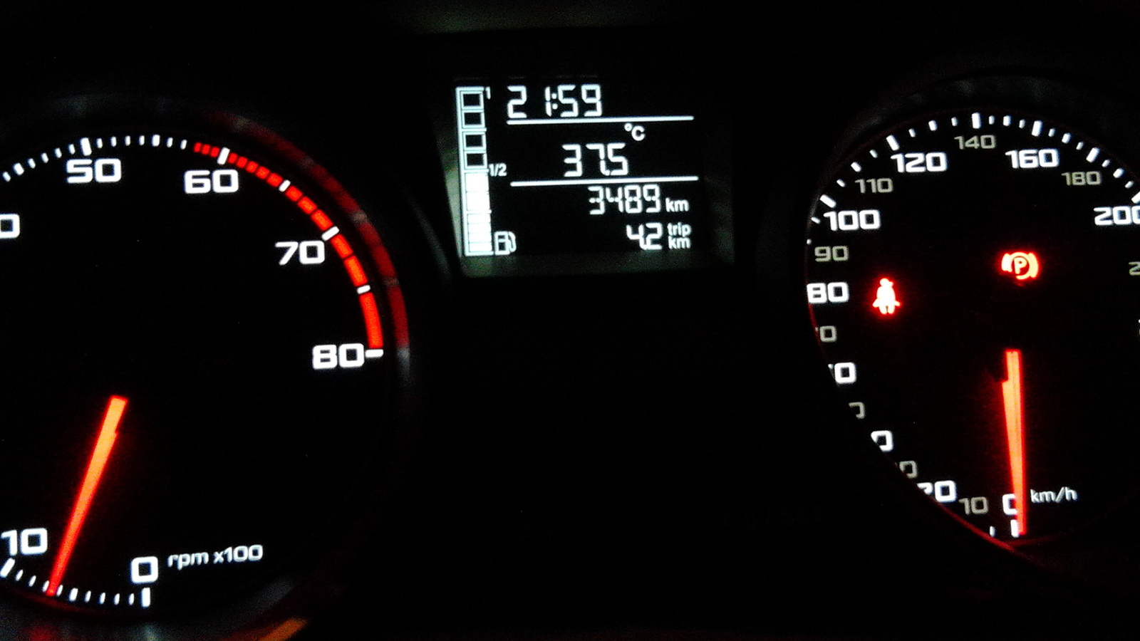

בלילה הטמפ" כאן סביב 38 מע", והמזגן באיביזה לאחר כ-20 דקות עובר לבד למעבר אוויר חיצוני, עקב הקור ברכב.
התמונה צולמה בלילה עם קרוב ל-38 מע", וברכב היה כבר קר אחרי 3 דקות, אפילו לא בנסיעה.
