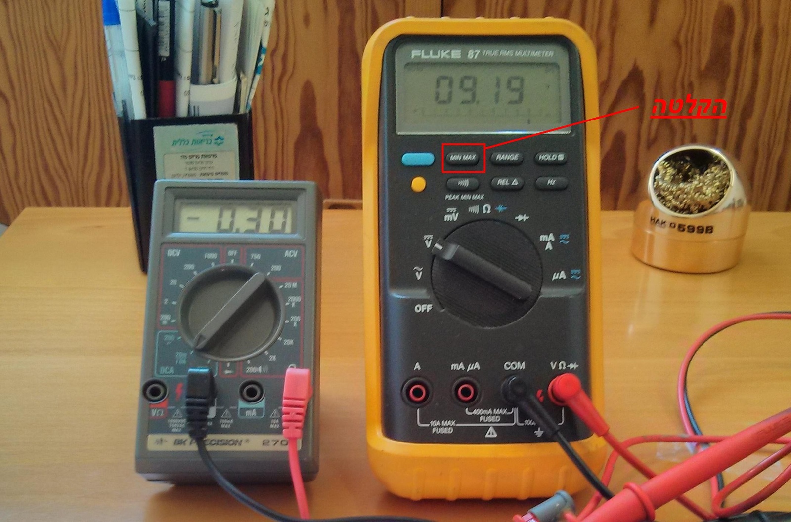

קצת מנסיוני בבדיקת מצב המצבר בגולף דור 5.
בדרך כלל ייצרני הרכב מציינים 2 בדיקות שיש לבצע למצבר לפני פסילתו.
1. בדיקה ללא עומס כאשר כבל המינוס מנותק.
2. בדיקה תחת עומס לפי קיבולת המצבר או ליתר דיוק לפי כושר ההתנעה.
בדיקה מספר 1 היא בדיקה שכול בעל רכב יכול לבצעה עם יש ברשותו מד מתח.
בדיקה מספר 2 היא קצת יותר בעייתית מכיוון שיש צורך בציוד מתאים. קיימת אפשרות של בדיקת המצבר תחת עומס בזמן ההתנעה ולשם כך יש צורך במד מתח עם אפשרות של 'הקלטה' של ערכי מינימום/מקסימום בזמן ההתנעה. במקרה שלי אני עובד עם פלוק 87 שמסוגל למדוד ערכי מינימום/מקסימום בקצב דגימה מתאים.
תוצאות
מצבר שהיה מותקן אצלי ברכב כ-4 שנים תוצרת וורטא בעל קיבולת של 60AH המתח בזמן ההתנעה יירד ל-9.3 וולט. לאחר המתנה של דקה וניסיון התנעה נוסף מתח המצבר יירד מתח ל-9 וולט.
מצבר חדש תוצרת וורטא 60AH המתח בזמן ההתנעה יירד ל-10.3 וולט וגם לאחר ניסיון התנעה נוסף המתח לא יירד מתח ל-10 וולט.
בעקרון המדידות שביצעתי מתאימות פחות או יותר לרוב הרכבים וגם למידע שייצרני הרכב או מאמרים של ייצרני מצברים שמציינים שמתח המצבר צריך להיות מעל 9.5 וולט בזמן ההתנעה.

את הפלוק חיברתי בעזרת תנינים שרכשתי במיוחד עבור הפלוק ועולים ימבה של כסף. את הפלוק הצבתי על השמשה הקדמית בכדי שלא אצטרך כול פעם לצאת מהאוטו ולבדוק מה המתח שנמדד.
