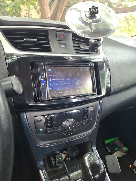

אני לא מומחה כמו אדי, אודיו קינג והשאר אבל אני באתי מאותו מקום בדיוק כמוך, מערכת של פניו סבירה + והרגשתי שהיא לא ממצה את עצמה מה עשיתי בסוף? היה לי במחסן HU ישן של פיוניר - AVH215BT משהו כזה, לא אנדרואיד ולא כלום. אבל מכשיר לסאונד, איכותי, קרוסאובר, TC, והאמת? בשניה שהוא נדלק - לא נגעתי בכיוונים בכלל הסאונד ברכב השתפר פלאים! אז כן החוליה החלשה זה הHU הסיני (היה לי משהו שבא עם הרכב) *עם כל המתאמים שבעולם, הזמנתי מחול צמות וaxxess כדי לשמר את השליטה מההגה - בסופו של דבר, עם כל המתאמים וCANBUS, אמרתי שהכל יז***ן - שלא תהיה מצלמת רוורס, שלא יהיה שליטה מההגה, תן לי סאונד טוב - הסתדרנו על השלט של פיוניר ובלי מצלמות רוורס שנים, נשרוד ללא -
