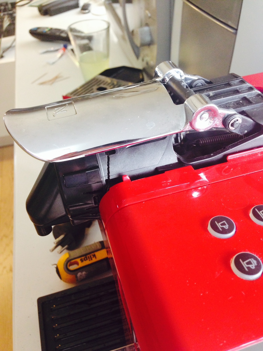

לפני שנתיים רכשתי לטיסימה פלוס. עד אתמול המכונה עבודה ללא שום תקלה מלבד ניקויים על פי הצורך (עם ערכת הניקוי של נספרסו). החלק הקדמי (הקרוב לפיה) אינו מנקב את הקפסולות ולכן המיים זורמים לתא התחתון. לאחר שיחה עם נציגת שירות נאמר שהמכונה לא באחריות כבר ויש עלות שנתית של 249 שקלים שכולל איסוף של המכונה, נתינת מכונה חלופית עד תיקון. הסברתי שלא יתכן שאני משלם מראש מחיר מופרז על מכונה וקפסולת (בתור צרכן ביתי אני צורך כ10-15 קפסולות ביום) ואני לא אקבל את השירות הזה ללא תשלום. לבסוף ״נכנעתי״, פתאום בעת לקיחת פרטי האשראי הנציגה החליטה שהמחיר הוא 359 שקלים והיא מצטערת אך התבלבלה. הסברתי לה שלא הגיוני שאני אשלם כ40 אחוז ממכונה חדשה על ״שירות תיקון״. על מה אנחנו משלמים את המחיר המופרז?

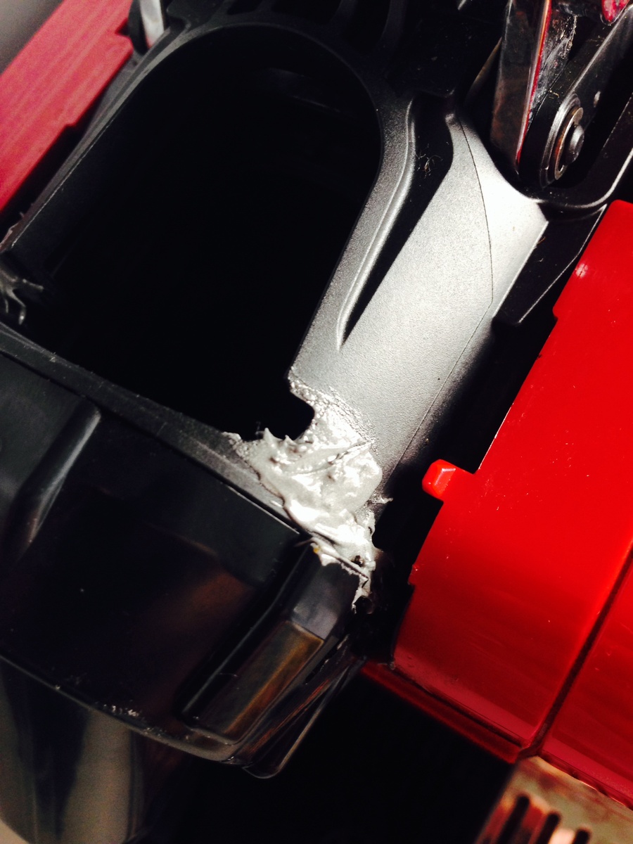

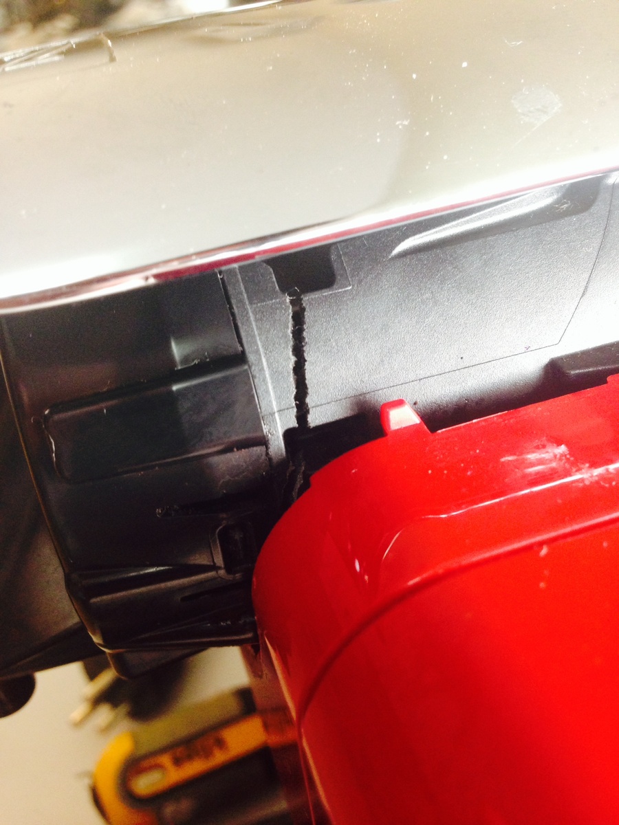

אז מזל שיש לי קצת ידע טכני.
גם ככה אין אחריות על המכונה, מה מונע ממני לפתוח אותה לנסות לאתר את התקלה? כלום.
אז מה היה לנו? המכונה לא מחוררת את הקפסולה, אבל בחלק הקדמי אין בכלל משהו שיוצא אלא רק הקפסולה נשענת על קיר פלסטיק בעל שיניים.
הורדת שני חלקי הפלסטיק העליונים ונמצאה הבעיה.
5 דקות עבודה על השעון כולל החזרת הכיסוי, עלות דבק של 0 ש"ח כי היה לי מדברים קודמים שעשיתי (או למי שאין 20-30 שקלים בחנות חומרי בניין הקרובה אליכם).
359 שקלים? תודה, אבל לא תודה.
בתמונות ניתן לראות כאשר יש קפסולה בתוך החלל כיצד החלק הקדמי נדחף קדימה.
