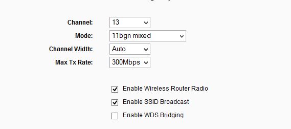

יתכן שהערוץ עליו אתה יושב נמצא בשימוש בעוד ראוטרים בסביבתך והדבר עשוי לגרום להאטה. אתה יכול לנסות לשנות את הערוץ (ברירת מחדל היא 6, אאל"ט) ולראות אם יש שיפור (אגב, 40 מביט באלחוטי זה לא רע בכלל). את הערוץ אתה משנה ב Advanced Wireless Settings בממשק הניהול של הנתב (10.0.0.138 בדפדפן - Admin/Admin).
יש אפליקציה לאנדרואיד (ובטח גם לאייפון) שנקראת WIFI ANALYZER, האפליקציה תראה לך ערוצים עמוסים ופתוחים בסביבתך. אחרי שראית אילו ערוצים עמוסים, תגדיר את הראוטר שלך לערוץ פתוח שלא נמצאים עליו הרבה ראוטרים או בעדיפות שום ראוטר. מצורפת תמונה מההגדרה בראוטר שלי שהגדרתי לעבוד על ערוץ מספר 13.
