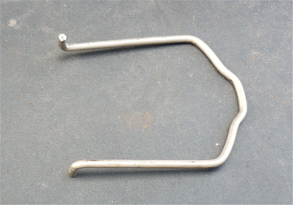

זה לא תקע סוג של אבטחה. במידה וקיים על 'התקע' קפיץ מתכתי כמו בתמונה המצורפת פשוט תמשוך אותו החוצה בעזרת מברג ולאחר מכן נתק את הצינור.

אז כמו שאמרת אני לא נוגע בתקע החשמלית שנמצאת על הצינור,אלה מוציא את הקפיץ החוצה ואז מוציא את הצינור החוצה.
