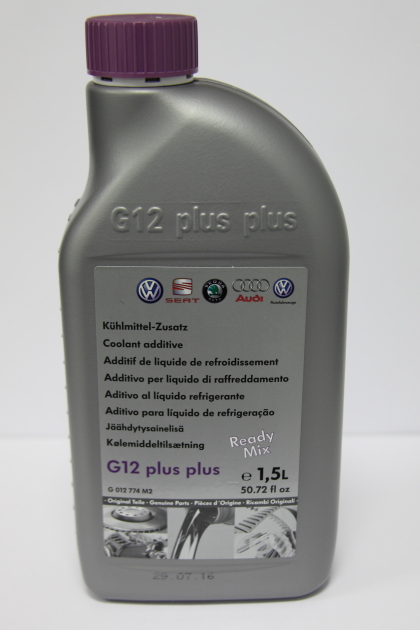

צילום/מק"ט יעזור לי לפענח את התעלומה.
איזה כייף לי :)
אין לי את הבקבוק, הספקתי כבר להחליף רכב.
מק"ט:
012-774 ובסוף M2 (לא מצליח להקליד את זה יפה, הסדר של אותיות ומספרים משתנה במקום - יש רווח)

אכן קיים גם נוזל מוכן לשימוש שהמק"ט שלו :
G 012 774 M2
זה די חדש אצל צ'מפיון.
אני רואה שזה ליטר וחצי, הנוזל הלא מהול הוא ליטר לא? וכמה עולה בקבוק שכזה ? תודה.
המחיר הוא משהו כמו 40ש"ח לבקבוק.
