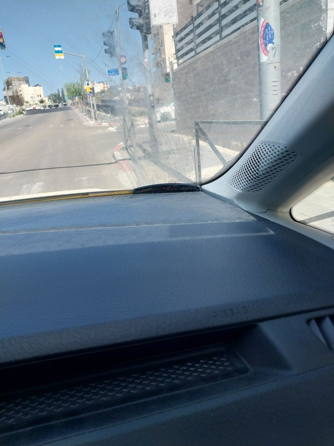

  7. יש לי פולקסווגן קאדי מקסי. לאחרונה חיישני הרוורס (לא המצלמה אלא החיישנים), הפסיקו להשמיע צפצופים. חוץ מזה הם פועלים תקין, מראים את המרחק וכדו’ אבל לא מצפצפים. כפתור, יש רק אחד שנותן אפשרות לשנות את כיוון התצוגה של המסך (אולי לאפשר להדביק אותו הפוך תחת המראה הפנורמית…). מה זה יכול להיות? תודה! תמונה:

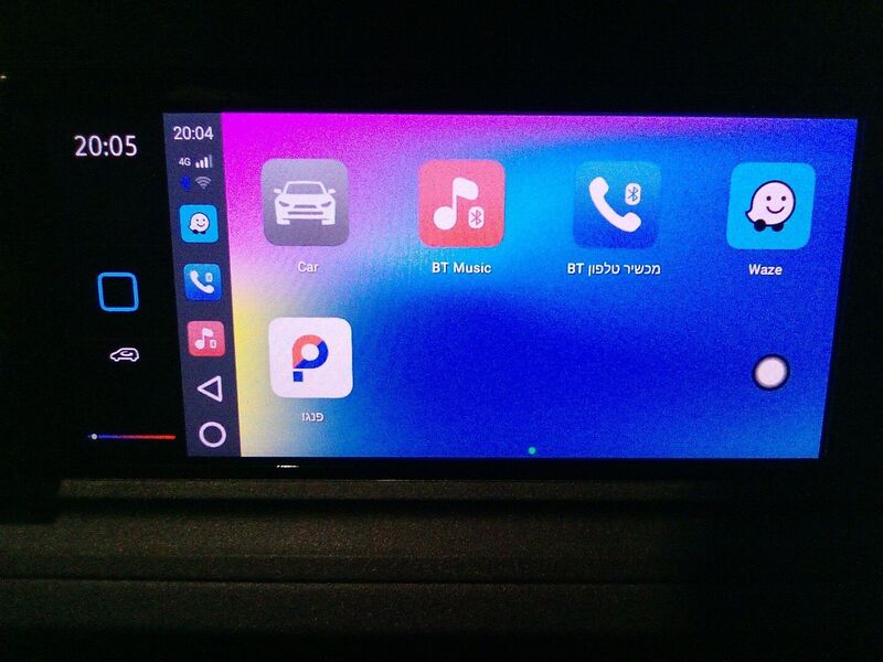

  8. יש לי פולקסווגן קאדי מקסי המסך של הרכב אינו אנדרואיד אבל מיועד להתחבר ל'אנדרואיד אוטו' או ל'קאר פליי', הנה: אני משתמש חדש בפותח מסך (קאר פליי) של חברת nippon. כזה: מפרט המכשיר: ככה נראה המסך כשהמכשיר מחובר: הכל מצויין חוץ מדבר אחד: המכשיר לא מתחבר למיקרופון של הרכב. א. לא שומעים אותי בשיחות, וניסיתי כמה פעמים, בכמה פלאפונים, וכמובן כיביתי והדלקתי את הרכב וכו'. ב. חיפוש קולי בוויז לא שומע כלום. חשוב לציין שמבחינה טכנית המיקרופון של הרכב תקין - כשאני מחבר את הפלאפון בבלוטות' למסך הרכב ישירות ולא לפותח מסך, שומעים אותי מצויין. אשמח לפיתרון לבעיה. תודה מראש!
