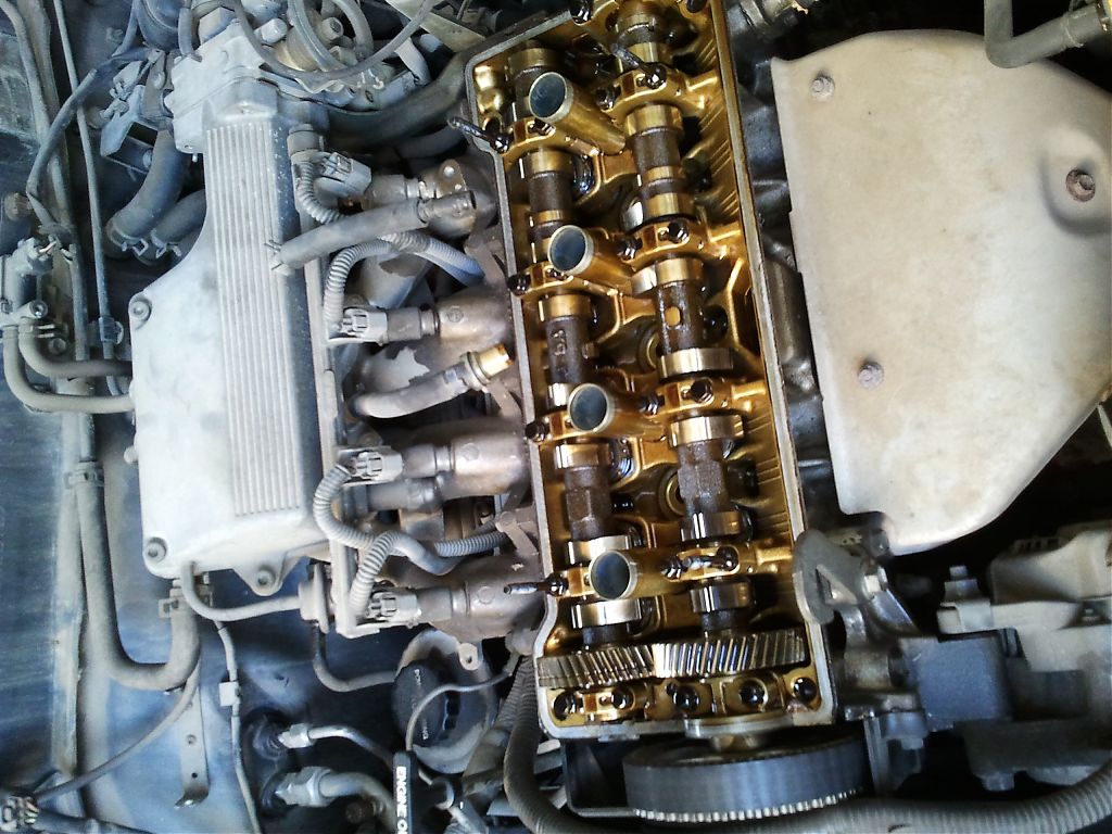

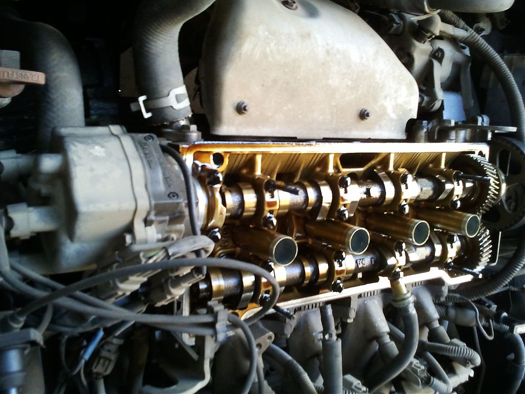

זו פעם ראשונה שאני מקבל אינדיקציה על מצבו הפנימי של המנוע ואני הייתי מאוד מרוצה.

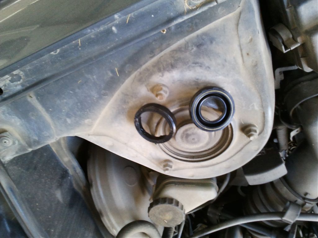

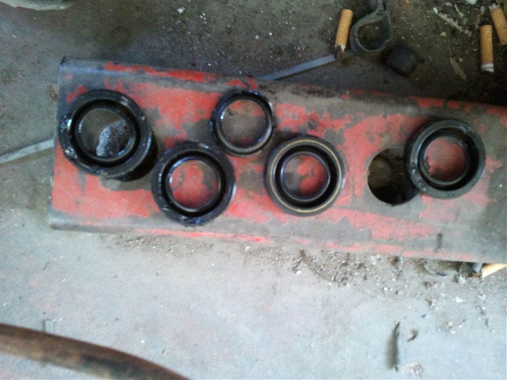

לצערי שכחתי לצלם את המכסה שסתומים (ותסמכו עליי שלא הייתה עליו איפה טיפה של בוצה) אבל האטמים שירדו מהאוטו היו פשוט קשים כמו אבן (אמורים להיות מגומי גמיש יחסית) לעומת החדשים.
לפי התאוריה של ברזילי, בהודעה הראשונה בשרשור הזה, הרכב הזה אמור לסבול מבוצה בצורה חמורה מאוד עקב העובדה שהוא בילה את רוב חייו בעבודה בטמפרטורה נמוכה ולא בטמפרטורת עבודה.
התמונות (לדעתי) מראות אחרת. לכן לדעתי הסיבה האמיתית לבוצה היא שימוש בשמן באיכות ירודה וממש לא נסועה מרובה בטמפרטורה נמוכה מטמפרטורת העבודה.

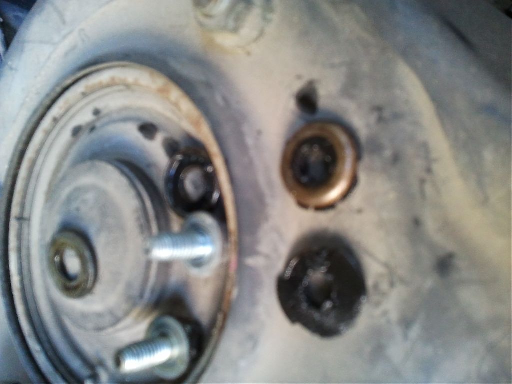

ה"דיסקיות" שיושבות בין המכסה שסתומים לאומים שנועלים את המכסה שסתומים:
תמונה של האטמים של הפלאגים (כולם ישנים חוץ מאחד באמצע עם הפס הצהוב):
חדש לעומת ישן שהתפרק בזמן שניסינו להפריד אותו מהמכסה שסתומים:
תמונה של המנוע:
