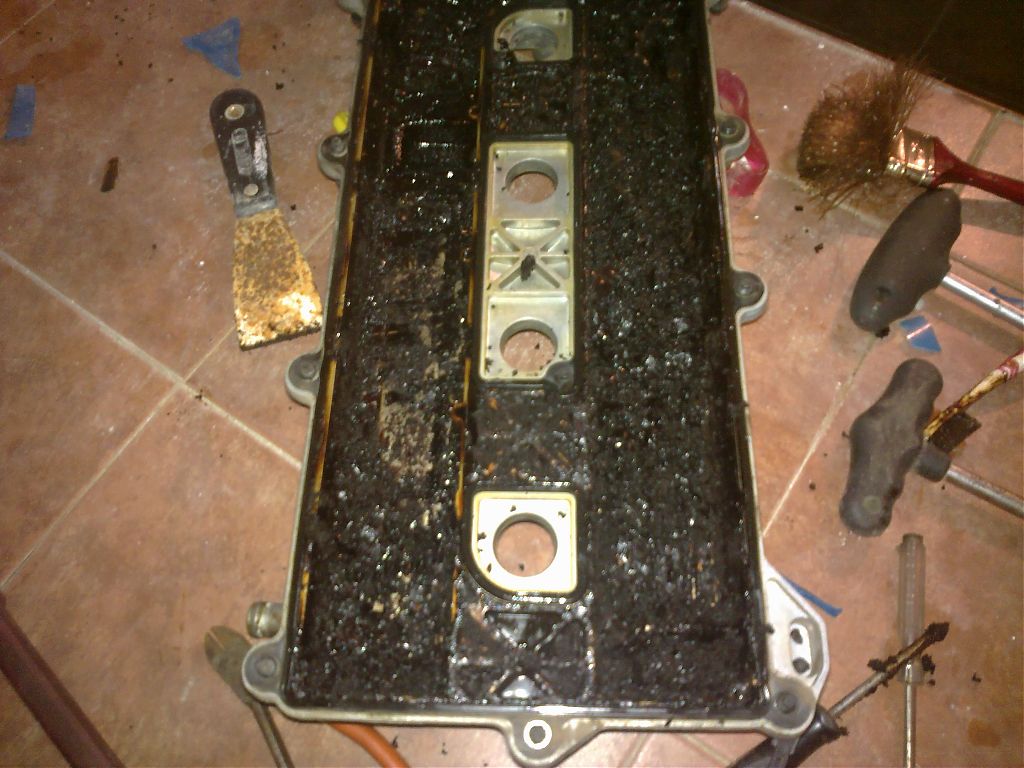

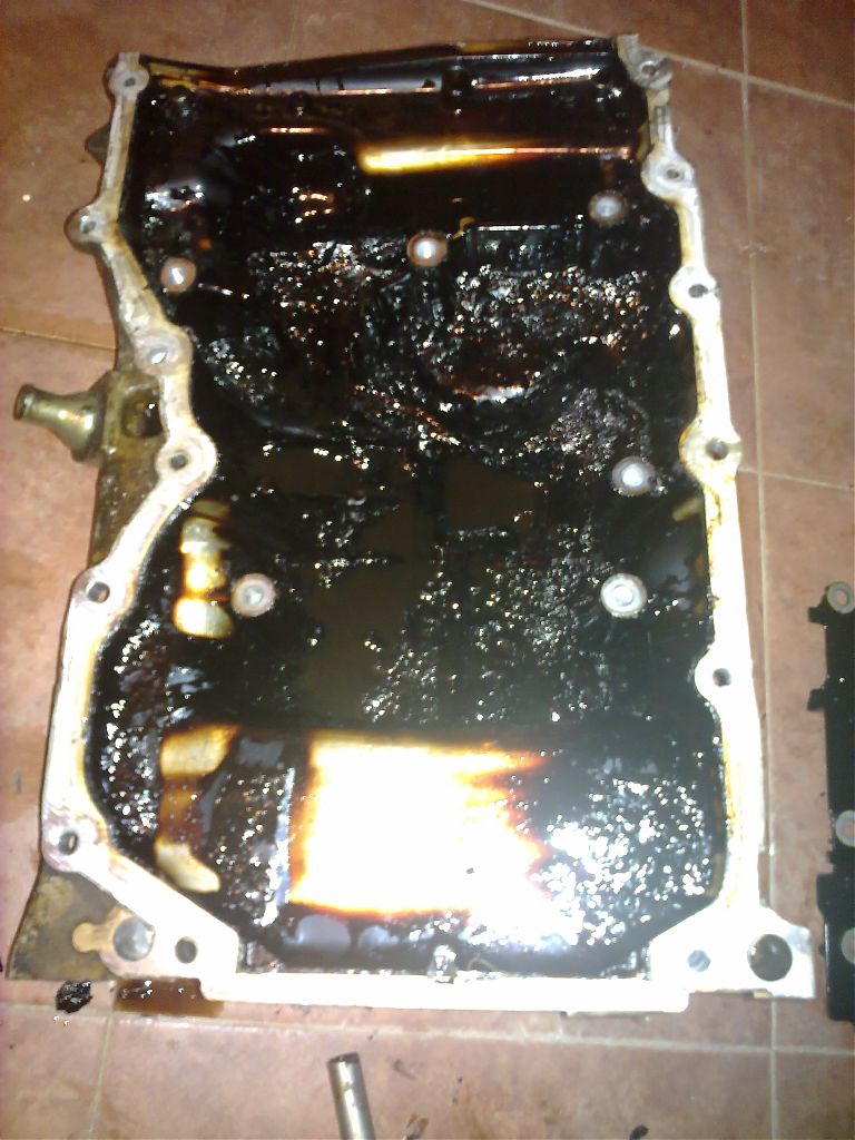

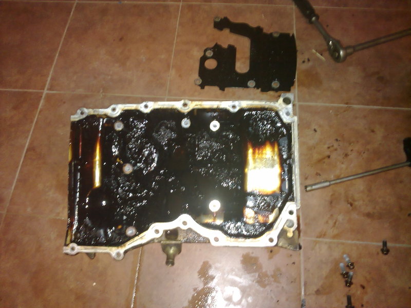

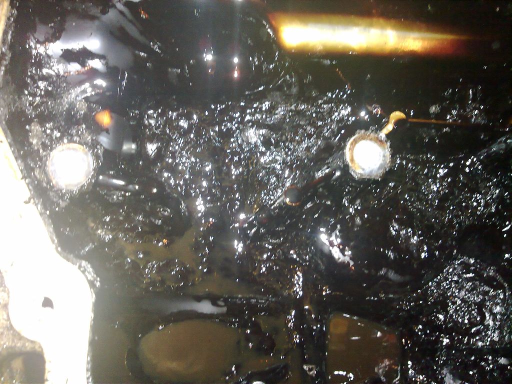

לצורך העניין ראו דוגמה לכמות הבוצה שהצטברה במאזדה 6 2003 עם 131Kק"מ שאמי רכשה:
(לפי שלא צפה באשכול שלי)
http://www.carsforum.co.il/vb/showthread.php?t=397899
זה רק על המכסה שסתומים ובאגן שמן, אין לי תמונות של מה שהלך בראש מנוע לא ראו את הקאמשפטים מרוב בוצה.
בין כגל הארכובה היה נקיה המשקעים למטה הצטברו רק באגן עצמו.
הרכב טופל רק במורשה מאזדה, איך שהרכב נרכש גילתי את זה ומיד פירקתי וניקתי עם לחץ סולר עם קומפרסור הכל כמו חדש עכשיו.

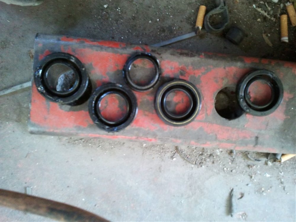

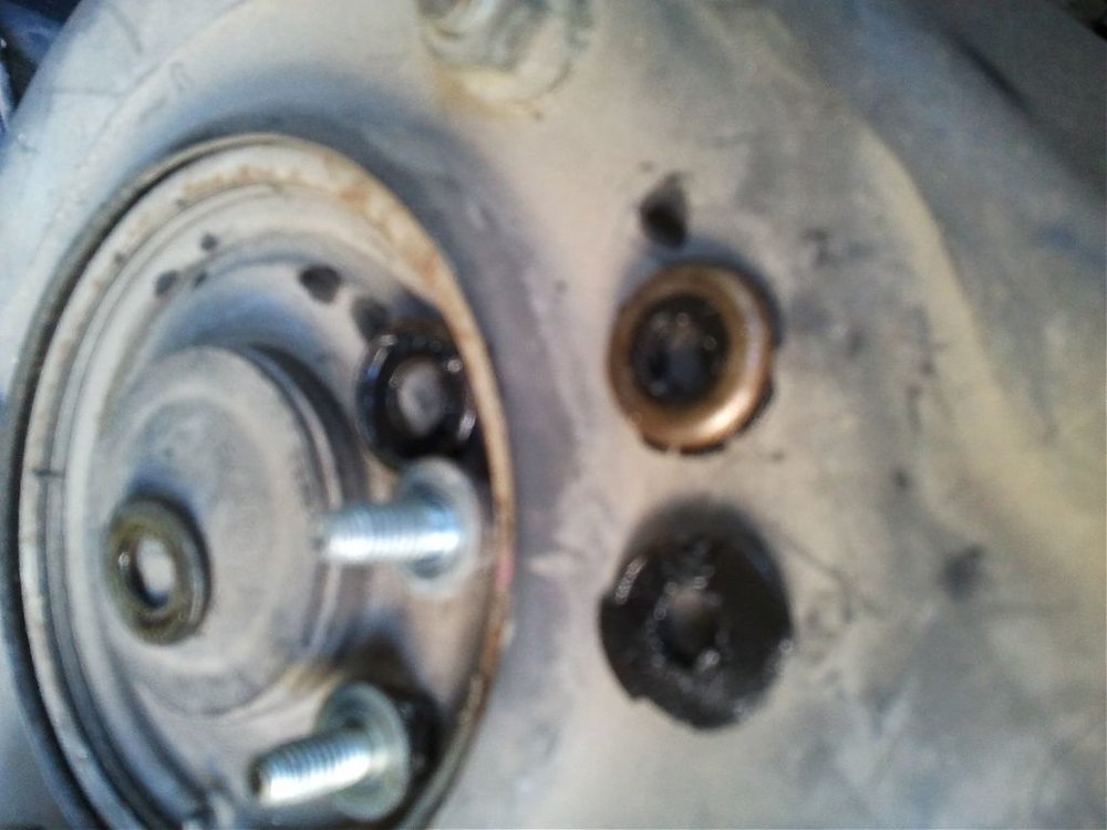

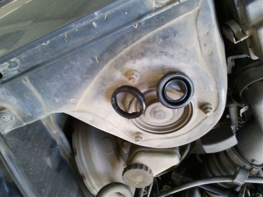

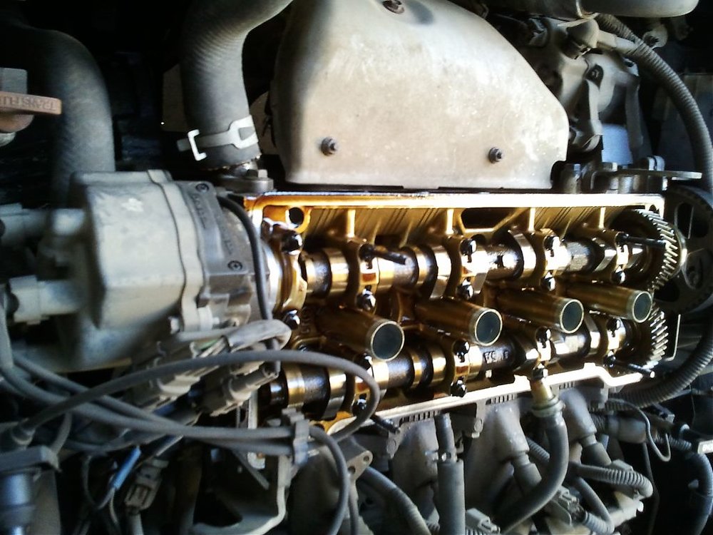

לפני חצי שנה פתחתי את המכסה שסטומים באוטו של אישתי, להחליף סט גומיות, של המכסה ושל הפלגים.
הכל נקי ומבריק.
והאוטו רוב הזמן בנסיעה עירונית.
מיצובישי גאלאנט שנת 99 על 230 אלף ק"מ.
אם הרכב מטופל בזמן, עם שמנים ברמה סבירה, אל תחפשו בעיות.
במקרה שאני רואה פה בתמונה הוא לדעתי מקרה של אוטו מאוד מאוד מוזנח.
גם אם תנקה את המכסה ואת האגן, יש עוד כל כך הרבה מעברים של שמן במנוע, שאתה לא יכול להגיע אליהם.
שרוב הבעיות נוצרות שם (במעברים), ולא באגן השמן.
