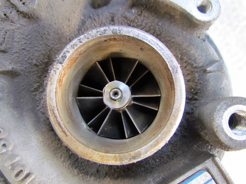

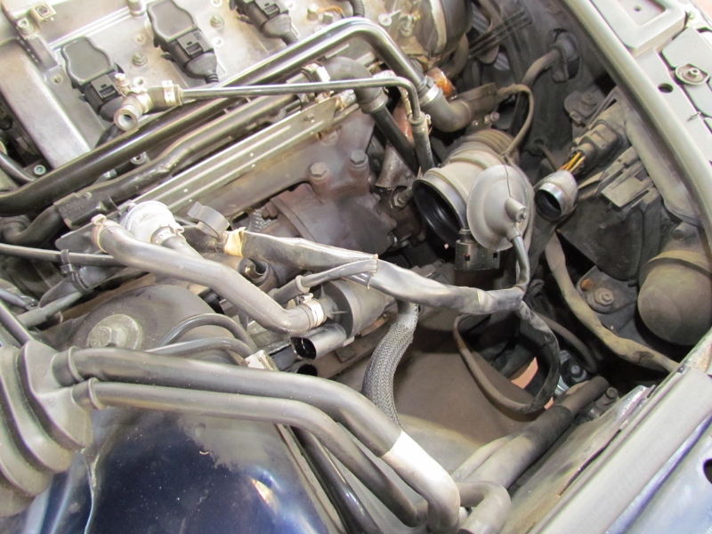

אז מה היה לנו שם: בפירוק הטורבו הישן הודגם חופש רציני בציר של הטורבינה וכתוצאה מכך הטורבינה "משחיזה" ומשתפשפת בדפנות.
הוחלף גם צינור הזנת השמן לטורבו מחשש לסתימות או משקעים בצינור שעלולים להזיק ולשבש את הזנת השמן.

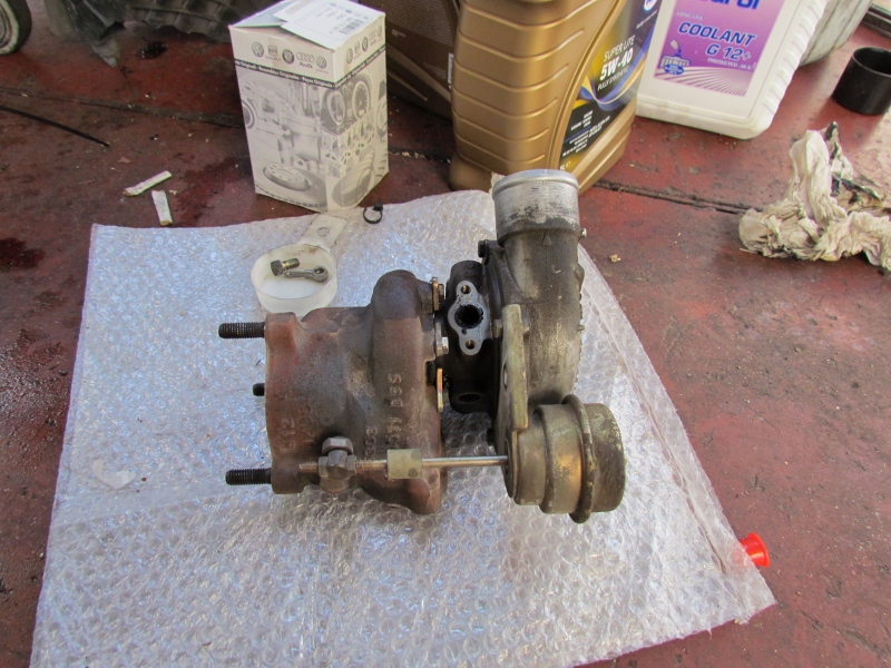

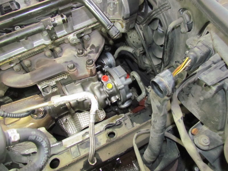

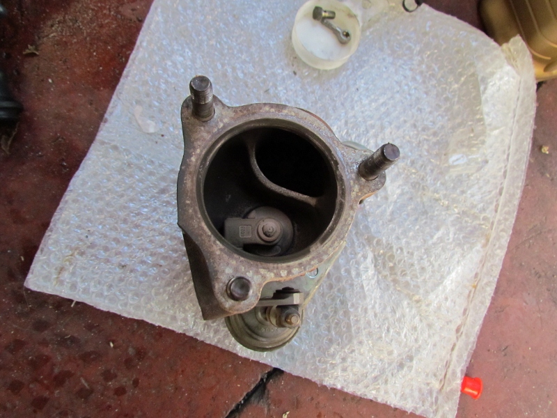

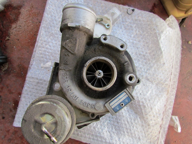

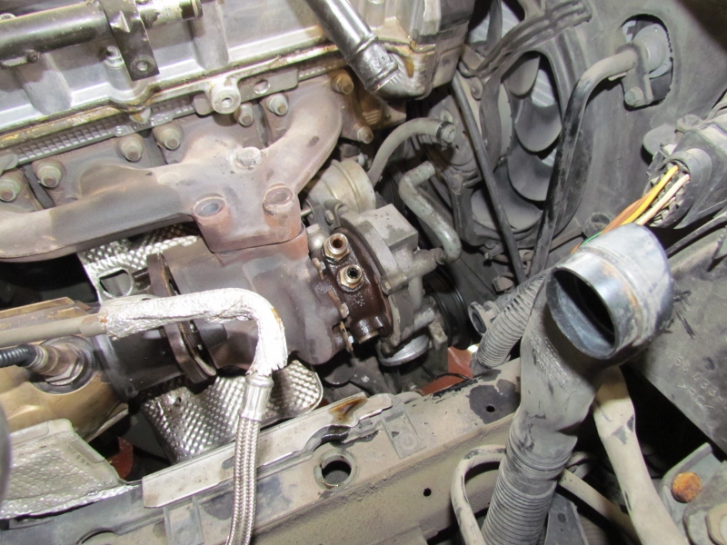

תקריב של הטורבינה בטורבו הישן, אם מנסים להזיז את הציר מרגישים חופש גדול, כל העסק זז וכתוצאה מכך הטורבינה "משחיזה" ונוגעת בדפנות. בהמשך פירוק הטורבו הישן מהרכב.

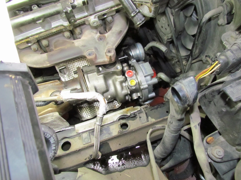

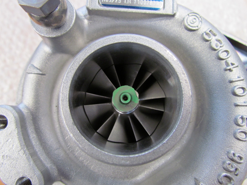

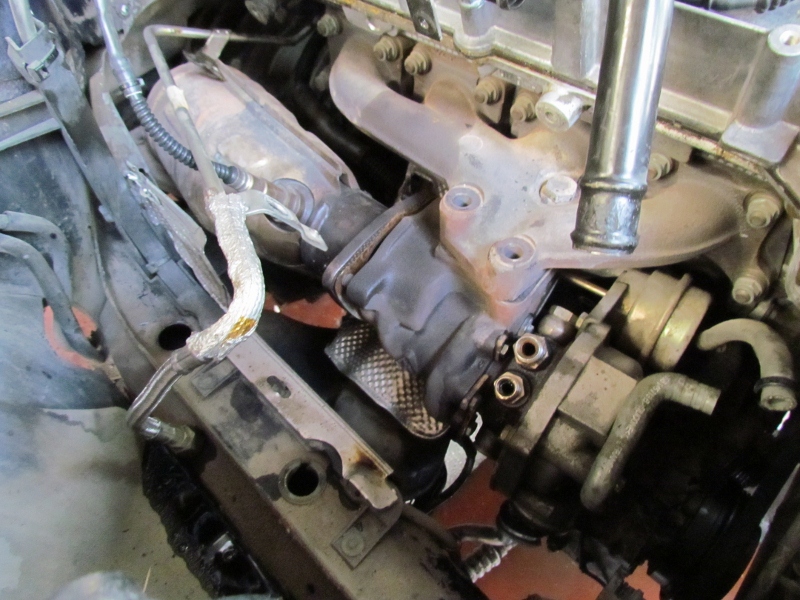

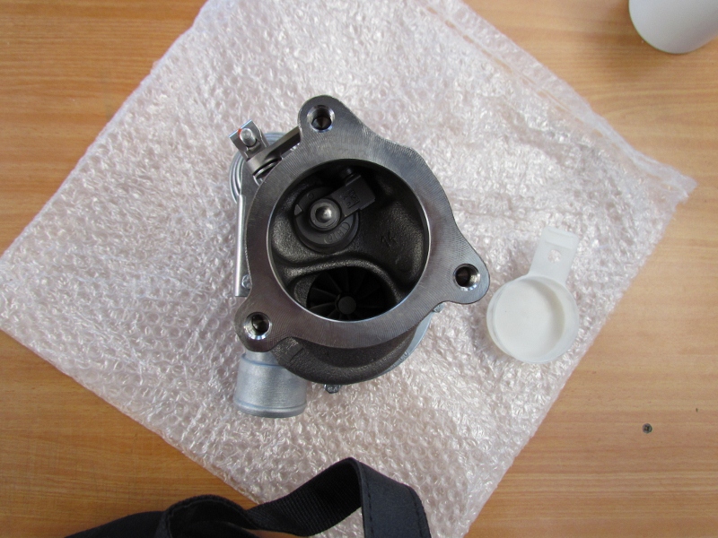

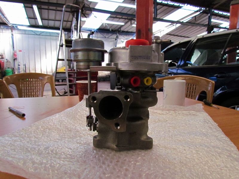

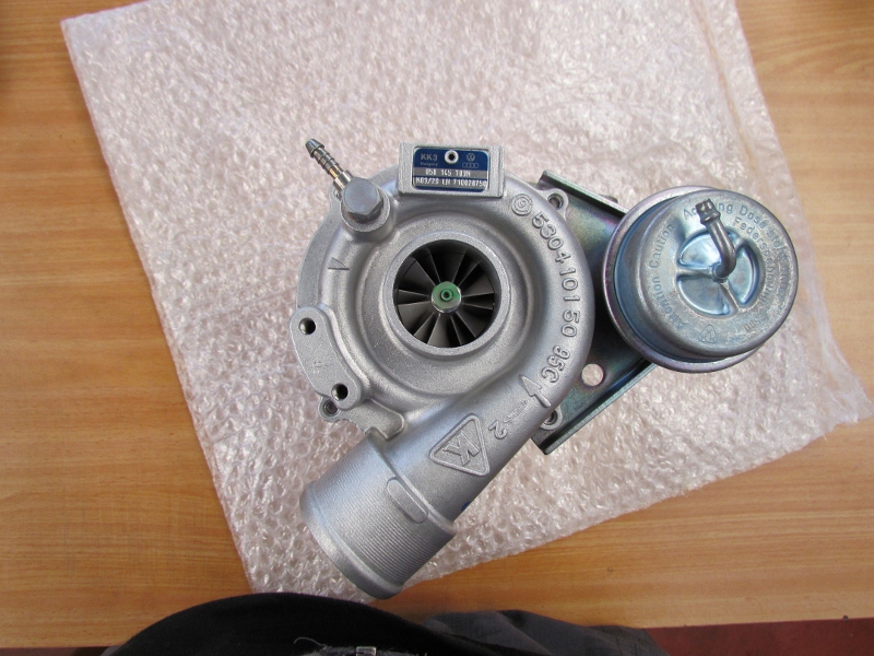

המשך פירוק הטורבו הישן, צינור הזנת שמן לטורבו שהוחלף גם הוא בחדש, התקנת הטורוב החדש.
