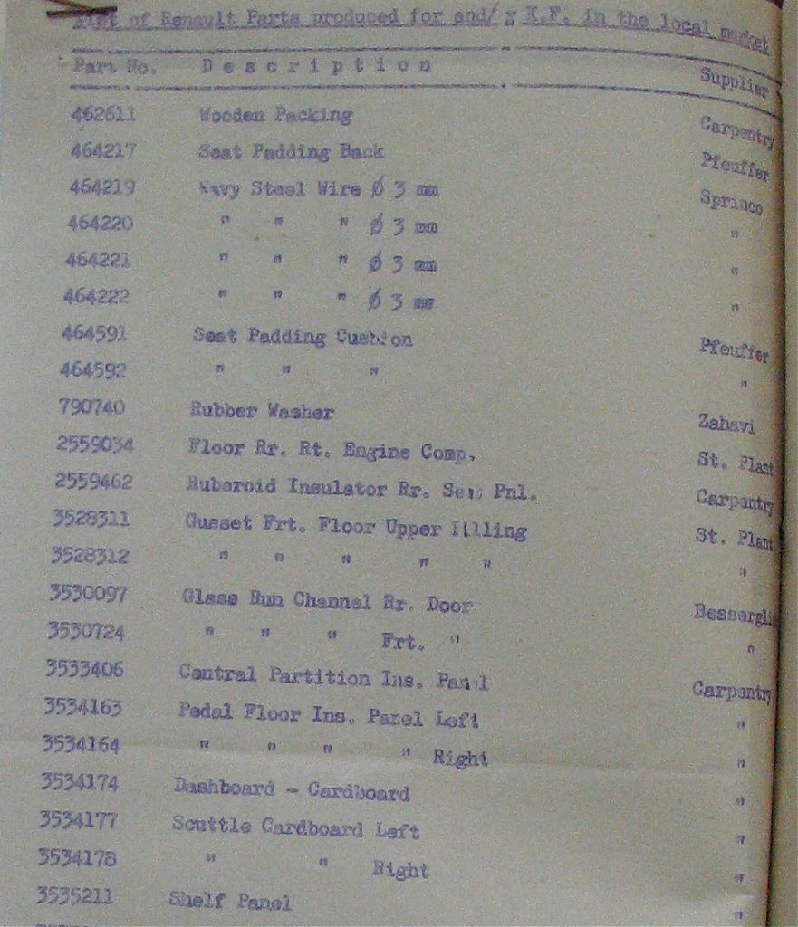

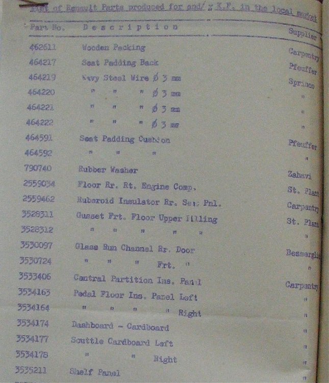

ראשית, הבהרה קלה. הרכב שלך נמנה על הקבוצה השניה (מכוניות 50 עד 100) שנשלחה לישראל בשנת הדגם 1958. כאמור, בדגם 1957 נשלחו לישראל 735 יחידות, ולכן שלך נמצאת בין 785 ו- 834 (ככל שהדברים אמורים ברנו עצמה, לא בהכרח באילין!).
שנית, במינוח של רנו באותם ימים, R מציין רנו, הספרה אח"כ את סוג המוצר (1 - רכב פרטי, 2 - מסחרי קל), ויחד עם ספרות שתיים ושלוש קיבלנו את שם הפרוייקט (כאן '109' - דופין ואחיותיה). הספרה הרביעית מסמנת את הגרסה, כאשר זו הראשונית והבסיסית סומנה בספרה '0' (ויש יוצאי דופן, כמובן). לכן, R1090 היא פשוט הדופין הראשונה - בצרפת וגם להרכבה בחו"ל (אילין, למשל).
R1093 היתה הדופין הספורטיבית. למיטב ידיעתי היתה אחת כזו בארץ בלבד, מדגם 1961, וכמובן ממש לא בהרכבה מקומית.

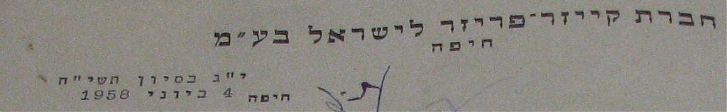

מאחר במקרה שלך המדובר ברכב ה- 800 לערך, שהורכב במחצית 1958 לערך, אין ספק שהוא הורכב בארץ באופן מלא. ב- 4 ביוני 1958 מכינה הנהלת א. אילין מסמך ובו מנויים לא פחות מ- 215 פריטים שמיוצרים בישראל עבור מכוניות רנו. להלן העמוד הראשון שבו.

עפר שלום,

רק תיקון קטן:
הרכבה: קייזר פרייזר לישראל בע"מ
(ר' הפירסומת ששמתי)

רק תיקון קטן:
(ר' הפירסומת ששמתי)
הצדק עימך, בוודאי במועד היצור של הדופין הזו!

המפעל נקרא "קייזר פרייזר עד שנת 1960 (כולל). משנת 1961 הוא נקרא "קייזר אילין". בשנת 1964 שמו שונה ל א. אילין תעשיות.
אגב, חברת השיווק נקראה "קפריש" שזה ר"ת של קייזר פרייזר ישראל. כך הם נקראו גם כשהפכו להיות הסוכנות של אלפא רומיאו ודלתה הרומניות.
