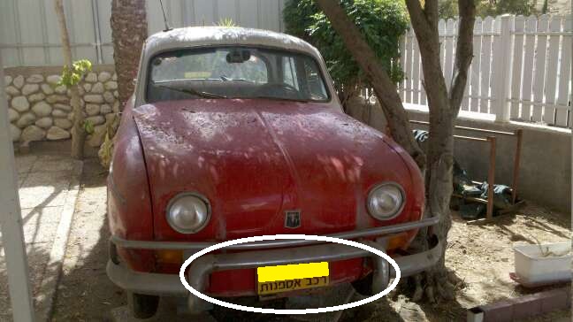

שלמה אהלן,
תודה על המידע. בדופין שלי אין את האות H ואשמח למידע מחברך.
האם יש דרך לברר גם דרך מספר הרישוי ?!
בברכה,
עפר
אם אין H ומספר הרישוי הוא מיוחד, סביר להניח שזאת דופין מיובאת ואולי אפילו הראשונה!
גם הקייזרים הראשונים שהשתתפו בטקס פתיחת המפעל היו מיובאים...
בני, אני לא בטוח שמספר הרישוי מיוחד.

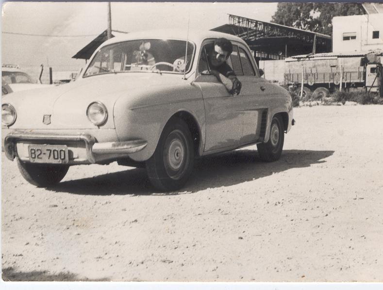

באחת התמונות שקיבלתי בזמנו ממוסך מישל בחיפה מופיעה רנו דופין עם מספר כמעט זהה לזאת של עופר.
סובארו-SVX שחורה 94' ,סובארו SVX לבן פנינה 92', סובארו XT טורבו שחורה 86', סובארו XT טורבו בורדו 86', סובארו XT טורבו לבנה 86'
ארז
אז זאת שבתמונה היא החיפאית הראשונה :)

הדופין המדוברת היא ישראלית ללא ספק.
כמה נקודות בהתייחס לשאלות שעלו כאן, ואח"כ זיהוי הרכב.
ראשית, בכל הנוגע לסימון רנו מתוצרת הארץ - אין כיום כל דרך להבחין בין רנו בהרכבה מקומית ובין רנו שהושלמה בצרפת. בניגוד לקייזר ולוויליס לפניהן, ולמוצרי הינו אחריהן, כאן לא היה כל סימון מקומי - זוג הלוחיות וההטבעה צרפתיות ללא שינוי. שוב - אין H, ואין KF או כל סימון אחר. התכולה המקומית, עם זאת, היתה גבוהה באופן מפתיע, והגיעה גם לקפיצי המושבים, למשל.
שנית, סימון שם היצרן ברשיון הרכב עבר גלגולים שונים. כיום, הוא משוייך למאגר שמות יצרנים כהגדרתם (המגוחכת כשלעצמה, אבל זה כבר עניין אחר) במחשבי אגף מערכות מידע. מעשית, יש "רנו צרפת" ואפילו "רנו אנגליה" (כתבתי כבר שזה מגוחך?), אבל אין "רנו ישראל", ולא נראה לי שמישהו יקים גם את הגדרת היצרן הזו. לכן, השיוך שבוצע - בין אם באופן שרירותי, במחשבה תחילה או מחוסר ידע, נעשה ליצרן קיים. רנו צרפת היא בחירה טובה, יחסית...
ועכשיו לרכב עצמו. מבלי לנקוב במספר השלדה הספציפי של הרכב הזה, אציין שהסדרה שבין 3021798 ו- 3021847, שכללה 50 יחידות ברציפות, נשלחה לקייזר-אילין תעשיות מתישהו בתחילת 1958 (אולי אפילו בסוף 1957). בשנת הדגם 1957 נשלחו לחיפה 735 יחידות, ובשנת הדגם 1958 - 945 יחידות. המכונית הזו משתייכת לאצווה השניה מביניהן (שכללה את המכוניות מס' 51-100). חשוב לציין שאילין לא עבדו, בדרך-כלל, בהתאמה מלאה עם החומרים שהגיעו, ולכן אין הדברים האלו משום הוכחה כלשהי למיקומה של הדופין הזו על הליין.
בסך-הכל הורכבו בחיפה 2,180 דופין מדגם R1090, ומועדי ההרכבה המשוערים הם יוני 1957 - נובמבר 1959.
יוחאי שנער
israelmotorindustry.org
[email protected]

שלום רב,
תודה רבה על המידע ועוד שתי שאלות ... האם הדגם R1090 הינו הדגם הישראלי? שהרי למיטב הבנתי הדגם הצרפתי נקרא 1093 ??? האם ה- 50 רכבים הראשונים שהגיעו (שלי, לפי מס' השלדה, בינהם) הורכבו באופן מלא בארץ או שהראשונים זכו רק לגימור בחיפה?
שוב תודה על המידע המועיל,
עפר
