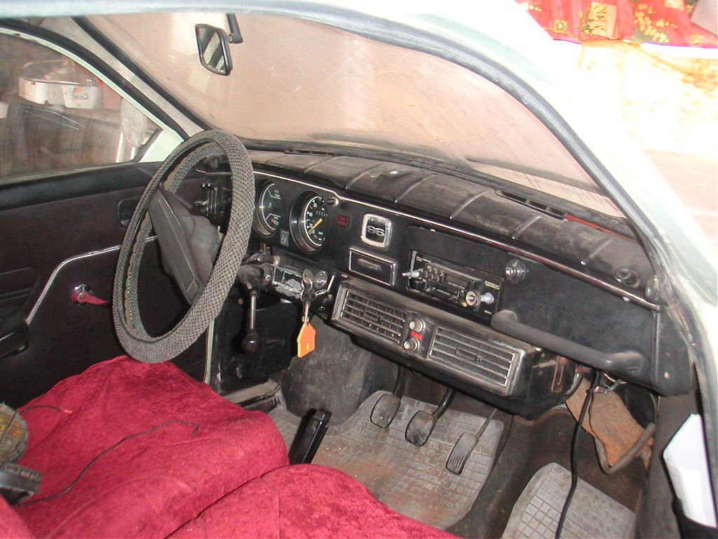

עוד שישי פנוי לקצת עבודה על הסאאב! :wink:
קצת פחחות ושפכטל לכנף ימין...
קצת ניקוי של שעונים והברקת ניקלים...
ותיקון חור מיותר בלוח השעונים בתלאי קרבון...
תהנו מהתמונות ושבוע טוב לכולם!
דבר נוסף!
חשבתי לצפות את החצי העליון של הדשבורד בקרבון, כאשר בדרך כלל הוא מכוסה עור שחור בחלק הזה.
אני חושב שזה יצא יפה מאוד ומתאים עם הצבע והכל.
השאלות שלי הם האם מישהו עשה דבר דומה בעבר?
מה העמידות של פוליאסטר לעומת אפוקסי שמדובר בחשיפה לשמש?
מה לגבי השתקפות על השמשה הקדמית, מנסיון עבר צביעת הדשבורד בצבע לבן מתנקמת בך בנהיגה כאשר השמש בשמים, מה לגבי שחור מבריק? כלומר האם הברק עלול להפריע בדומה לצבעים בהירים?
ובכלל מה דעתכם?
