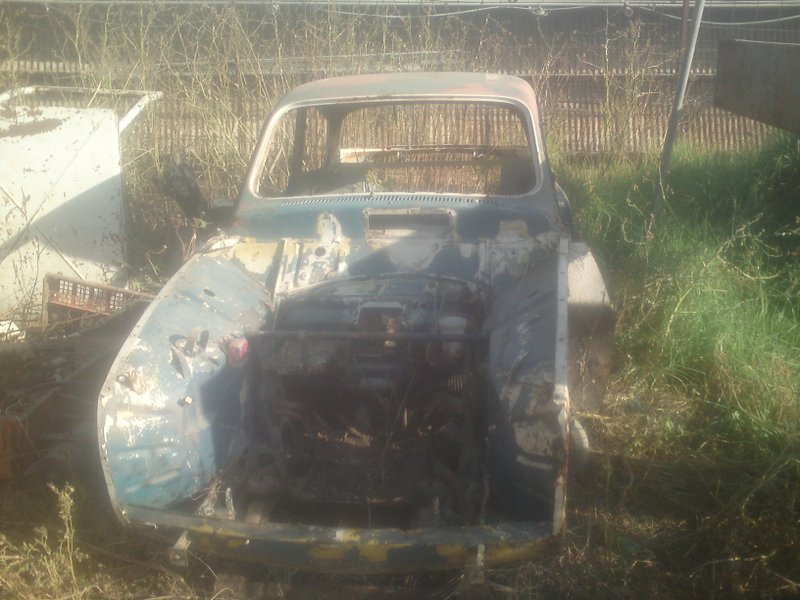

למכירה, בעסקת בפריטים בודדים או בעסקת חבילה למרבה במחיר. שלל חלקים לסאאב 96 שנאספו ממספר רכבים לאורך פרויקט שיפוץ. בין החלקים מנוע V4 שנת 69 לאחר אוברול סופר מקצועי וייסודי שבו הוחלפו ושופצו חלקים עד רמת הבורג הקטן ביותר. שמשות קדמית ואחורית לרכב משנתונים 67 ומוקדם יותר. דשבורד משופץ לאחר צביעה וריפוד עם רוב החלקים והשעונים. ג'ק מקורי של הרכב. מיכלים שונים, מספר חלקי פח החל ממכסה מנוע דרך דלתות ועוד, במצבים משתנים. חלקם חלודים וחלקם לאחר צבע ייסוד. רדיאטור מיזוג אוויר לאחר ניקוי ייסודי (נפתח, נוקה ורותך מחדש ע"י בעל מקצוע) רכב שנת 1973 ללא רשיונות עם שילדה במצב בינוני (מספר נקודות חלודה אך לא במצב קריטי), בנוסף הרכב מכיל את כל החלקים המכאנים (עוד מנוע), מושבים וכדומה. מספר הטלפון שלי למתעניינים הוא: 3733045 - 0 - 05 הרכב עם רוב החלקים בתוכו נמצא כיום במושב באזור קרית מלאכי, ניתן לגרירה. המנוע נמצא בראשון לציון. מקווה שיש כאן מישהו שיוכל להיעזר בחלקים אלו ולרכוש אותם במחיר הוגן . מצורפות תמונות מהשיפוץ ושל המנוע המדובר ששופץ ע"י בני ל מהפורום. -

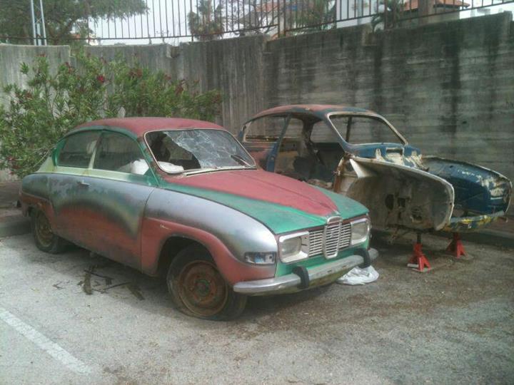

מצבה של התורמת הינו טוב יותר אבל לא בהרבה, יש לשתיהם אזורים פגועים רבים ושיפוץ של התורמת אינו אפשרי מבחינה חוקית כיוון שאין רשיונות. במילים אחרות אין פה כדאיות רצינית לקומבינה כלשהי ובכל מקרה אני אלמד ואצבור נסיון טוב מהפחחות הזו (: בסוף יש סיכוי טוב להוציא משתי שלדות "מחוררות"אחת טובה. דרך אגב אני קונה רתכת CO2 אז אני מנצל את ההזדמנות לשאול האם מישהו יש בלון גז בינוני 10-20 ליטר CO2 למכירה.
זהו חברה החלטתי. לתת גז בשיפוץ! רכשתי תורמת איברים, הסאאב שאותה תכננתי לשפץ אך לא היו לה רשיונות. השבוע. אני מתכוון לרכוש רתכת, קומפרסור קטן ועוד כמה דברים קטנים כדי להתחיל עם הפחחות בסופי שבוע.

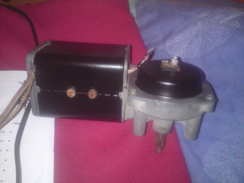

כמה תמונות, ניקוי ותיקון של מנוע וישרים נעשה במהלך השבוע (חלק פלסטי קטן שהצמיד את הפחמים במנוע בעזרת קפיץ התעייף ונשבר). נצבע ובהזדמנות אני אחליף את החוטים בבלויים החשמליים.

עדכון נוסף: החלטתי שאין טעם שהרכב ישב במגרש של דוד שלי, רחוק מהעין ורחוק מהידיים והלב, אז החלטתי להביא אותו אל חניית בייתי. החנייה היא חניה משותפת למספר בתים אך אינה על הרחוב עצמו (מין מפרץ חניה גדול). כדי למקם את הרכב הבאתי 4 "בוקים" ל3 טון וכיסוי לרכב. מחר בבוקר אני אפגש עם המנוף (צריך מנוף להרים את הגרוטאה) במגרש של דוד שלי, נעמיס את הרכב וניסע הביתה. אני מקווה שבמצב הזה, כשהרכב יהיה ממש מתחת לבית אני אוכל להתקדם צעד צעד בסופי שבוע, בתור התחלה אני אסיים לפרק מכלולים אחרונים בודדים שלא הורדתי מהגוף (סרן, ציריות היגוי ומה שבינהם). לאחר מכן בתקווה אמשיך בתיקונים של חלקים בודדים כמו שעשיתי עד עכשיו ובבוא היום ארכוש רתכת CO2 לריתוך ותיקון הבודי. אני מנצל את ההזדמנות להקפיץ את השאלות האחרונות שהעלתי בנוגע לניקוי בחול אם למישהו יש ידע בנושא. סוף שבוע רגוע לכולם, דקל.
