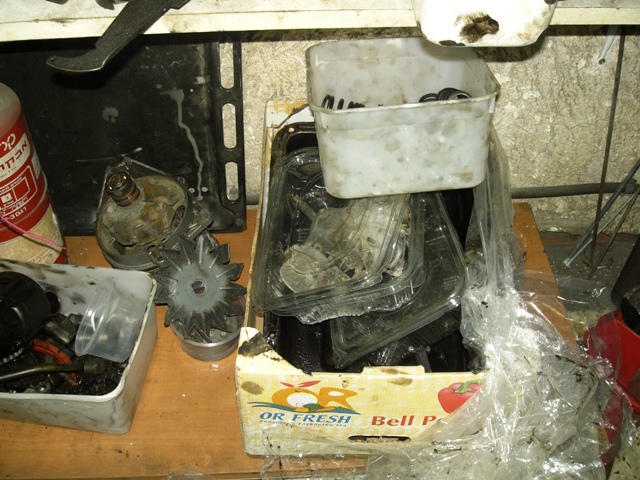

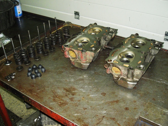

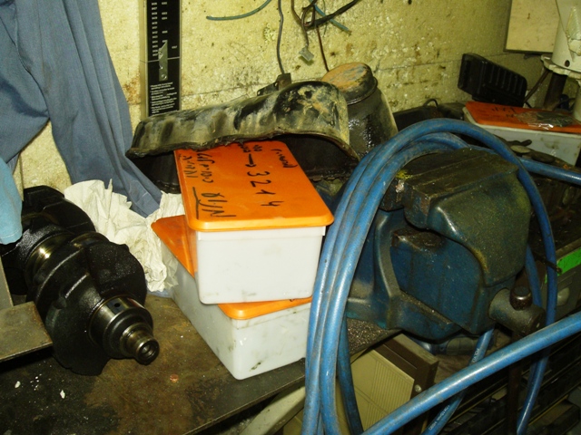

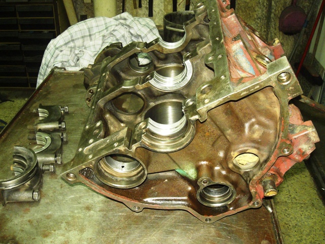

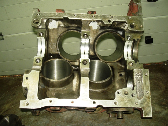

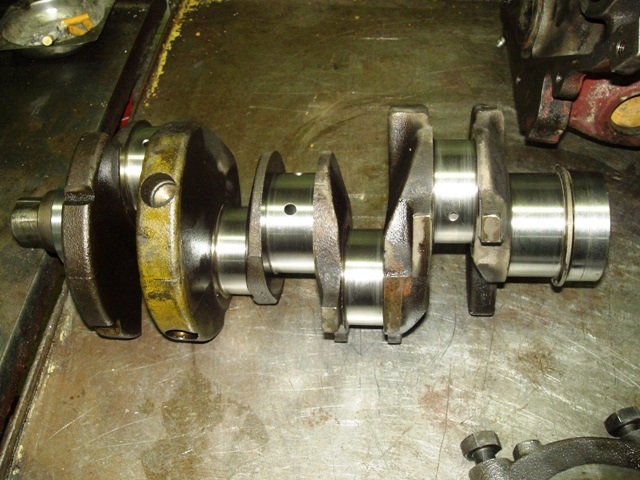

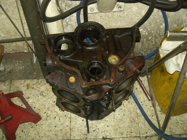

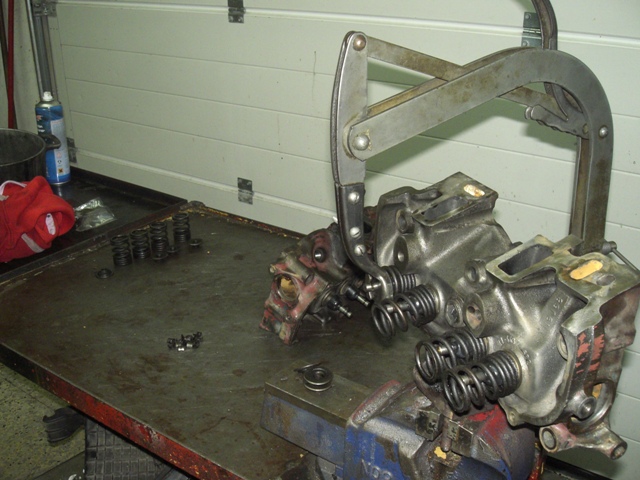

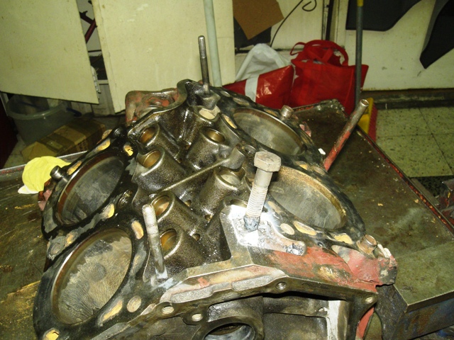

טוב טוב בסדר נא להרגע להתרווח אם בקבוק בירה ופיצוחים התמונות בדרך :-D.

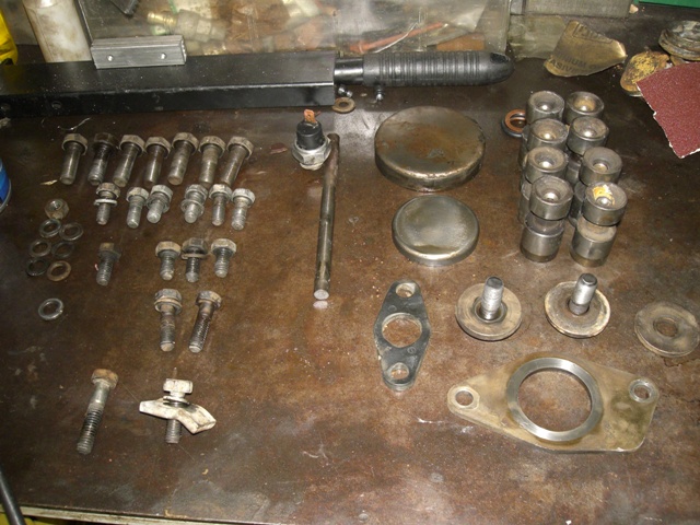

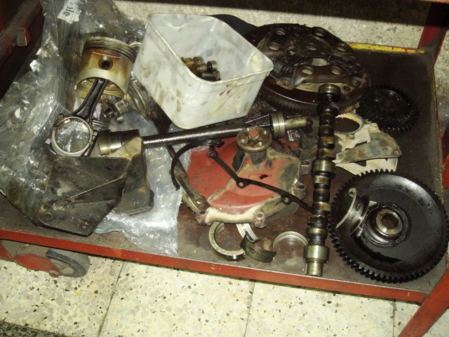

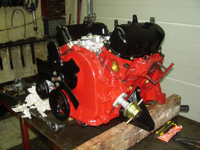

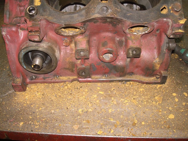

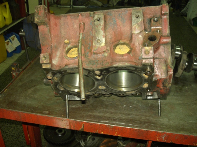

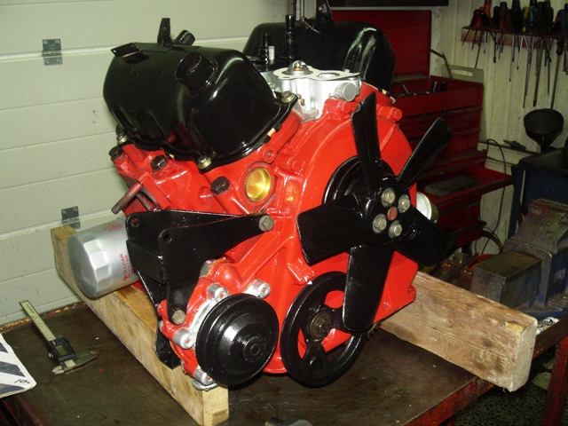

בתמונות הבאות {כמובן לפי בקשתו של דקל} תוכלו לראות איך הגיעה המנוע אלי ושלבים בשיפוץ ולקראת סיום.
בברכה בני ל.
:multi::onfire:
בני לא רכשת מנוע חדש במקרה?:wink:,עבודה מדהימה ולפותח השרשור להביא רכב במצב כמו שלך למצב שאתה חותר אליו זה יהיה הישג ענק!!
