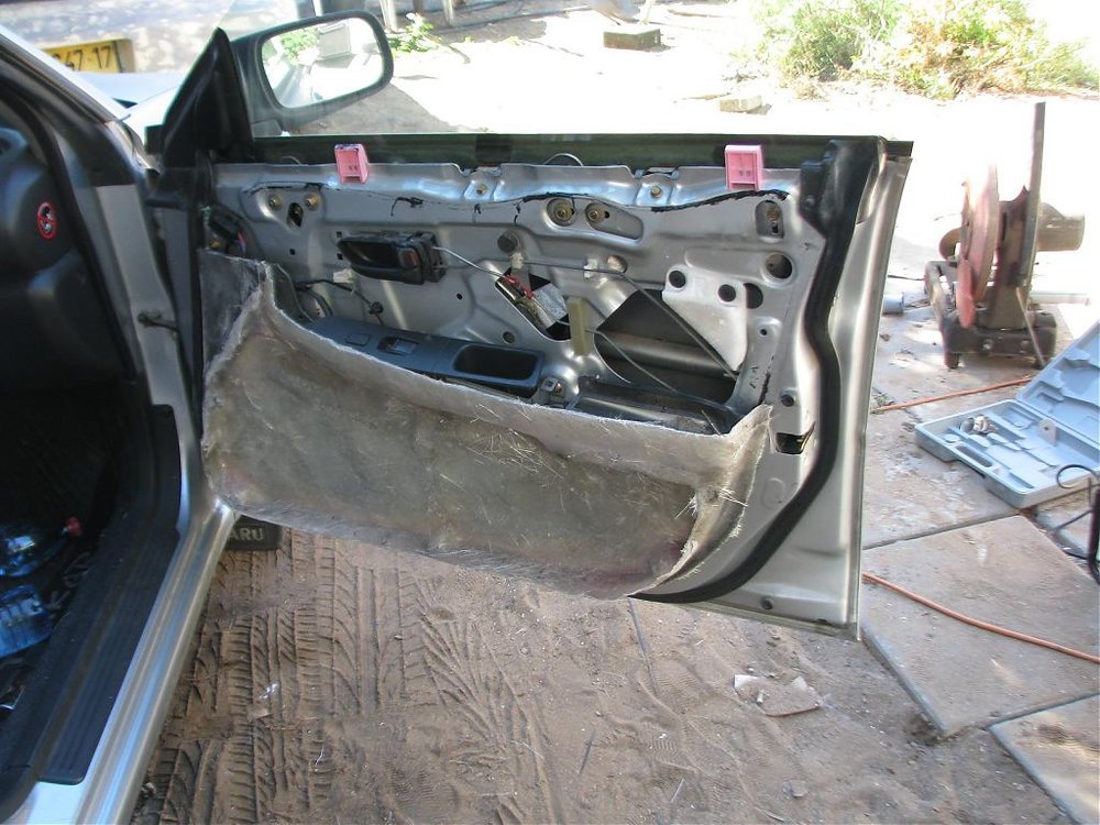

ג'וניור פירק את הדיפון לכמה חלקים, כשהחלק התחתון נחתך כמעט כולו למעט המסגרת, ועל בסיס המסגרת והדלת עצמה נבנתה התיבה.
אני אעלה מאוחר יותר עוד תמונות שימחישו טוב יותר את הדבר.

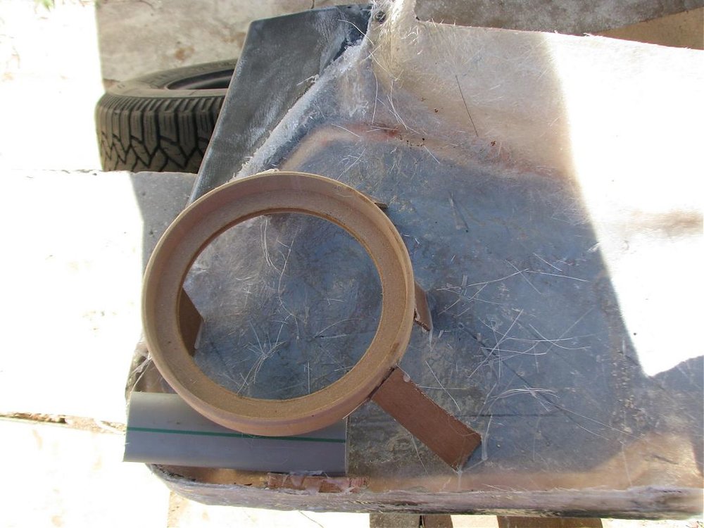

מיקמנו את הפורט, כמה שיותר רחוק מהנוסע כדי להפחית את רעשי הפורט, לאלמנט ניתנה זווית עדינה כדי לשפר את התוצאה במחינת שמיעה גם בחיתוך גבוה יחסית בין המיד לוופר.
ושוב, תודה רבה לישראל ג'וניור שמבצע את הכל בסבלנות אין קץ, לא משנה כמה פעמים הוא נאלץ לסבול ולהזדקף לגחמות הכי קטנות שלי.

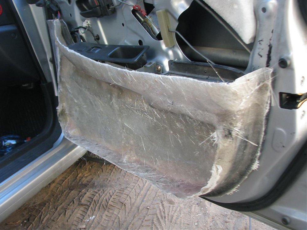

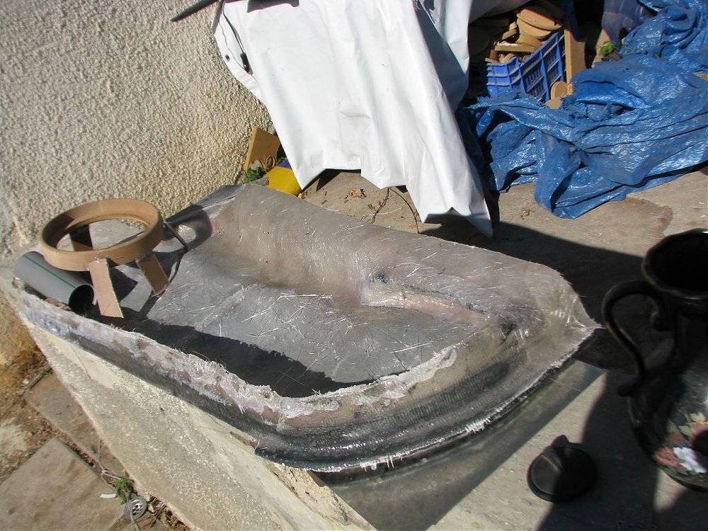

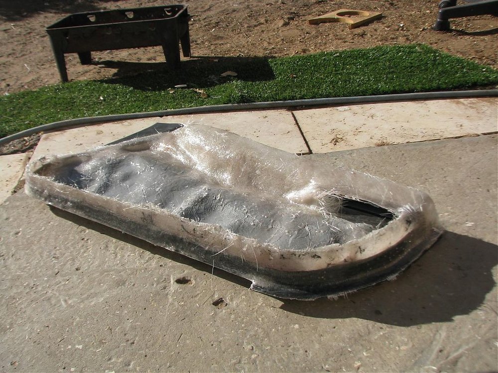

הנה עוד כמה תמונות כדי להמחיש את הדבר:

כבר מדדנו את הנפח, אחרי הרבה דם, יזע ודמעות, הנפח עומד על 13 ליטר ! (12.7 ליתר דיוק, יעמוד על 13 אחרי שנסיים את הגימורים).
אני לא יודע אם כל אחד מבין את המשמעות, זה נפח בלתי נתפס בדלת הקטנטנה של הסובארו, ניצלנו כל מקום אפשרי, והגדלנו אותה ככל שניתן, חזרנו על המדידות מספר פעמים ועל ההגדלה מספר פעמים עד שהגענו לנפח הכי גדול שניתן.
כדי להגיע לנפח יותר גדול מזה, היה נדרש לנגוס באופן דראסטי במרכב הרכב, במקום שיועד לרגליים, וזה כבר היה פוגם בוחות הנהיגה ובאסתטיקה של הבניה.

יש עוד עבודה רבה עד שהדלתות תהיינה גמורות, רק סיימנו לבנות את הצורה הכללית שתקבע את עיקר הנפח, עוד לא יצקנו את כל התיבה, ואני לא מדבר על גימורים, שיופים, והקניית צורה חלקה, יפה ומעלפת שתהלום את התוצאה השמיעתית, אבל אני סומך על ג'וניור שימשיך להדהים.
