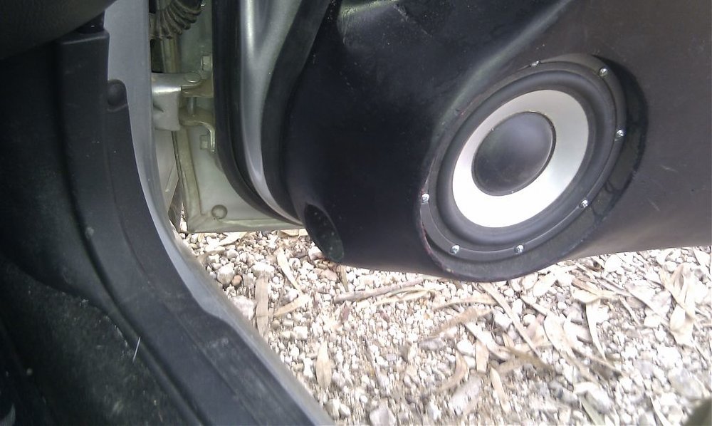

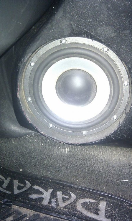

וזו אחת הסיבות למשל שבינתיים אין בידוד בדלתות, רק אחרי ההתקנה, במידה ויהיו רעשים- נבודד את הדלתות (אני בספק אם בכלל יהיו רעשים, הוופר יותקן בתוך תיבה מ- 5 שכבות של פיבר).
וזו אחת הסיבות שלא נבנתה רצפה כפולה שהיתה מוסיפה יותר משקל.
וזו אחת הסיבות שהתיבה של הסאב תוחלף באחרת אשר מתאימה למידות, ולא אשאיר את הנוכחית ואקטין את הנפח שלה.
וזו אחת הסיבות שאני שוקל ברצינות לעשות דיאטה :)
לרוב אני נוסע לבד ברכב, אולי פעם בשבוע אני מבצע נסיעה ברכב עם עוד מישהו (ג'וניור לא נחשב עוד מישהו, הוא שוקל כמו שישיית קוקה קולה).

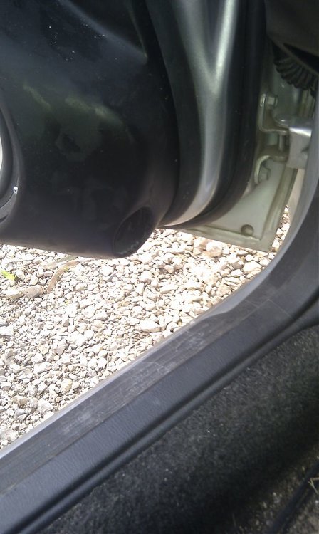

ד"א, הפורט כמעט מקביל לקיר, כך שהוא לא ייחסם (וגן, גם הכמעט הזה נלקח בחשבון ולכן הפורט קוצר במעט מצדו הקדמי).
מעבר לכך שהדבר נעשה בהתייעצות עם אנשים שבנו כבר תיבות פורטד ברכב ובהנחה שיש דברים יותר שמיעים ויד שברים פחות שמיעים, והשפעתם של דברים רבים כבר נמדדה בתיבות הזמניות.

ישראל התיבה שבניתםם בינתיים תקבל עוד שכבות של פיבר?
או שממנה אתם עושים תבנית ואז יוצקים את הפיבר וככה יהיו הרבה פחות ליטושים?

עומר- אני מקווה שהבנתי את השאלה שלך.
אנו נוסיף עוד שכבות של פיבר על מה שקיים עכשיו, אני מדבר על החלקים החיצוניים כי הגה חזק מאוד (למרות שגם הוא יקבל קצת חיזוקים וליטושים חיצוניים).
