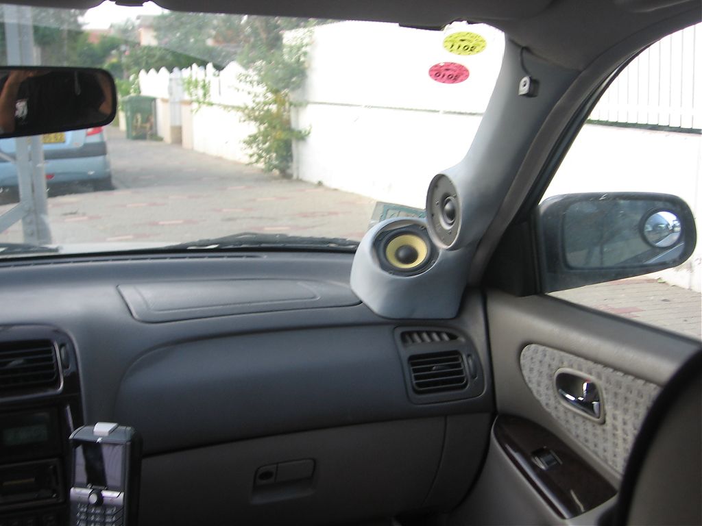

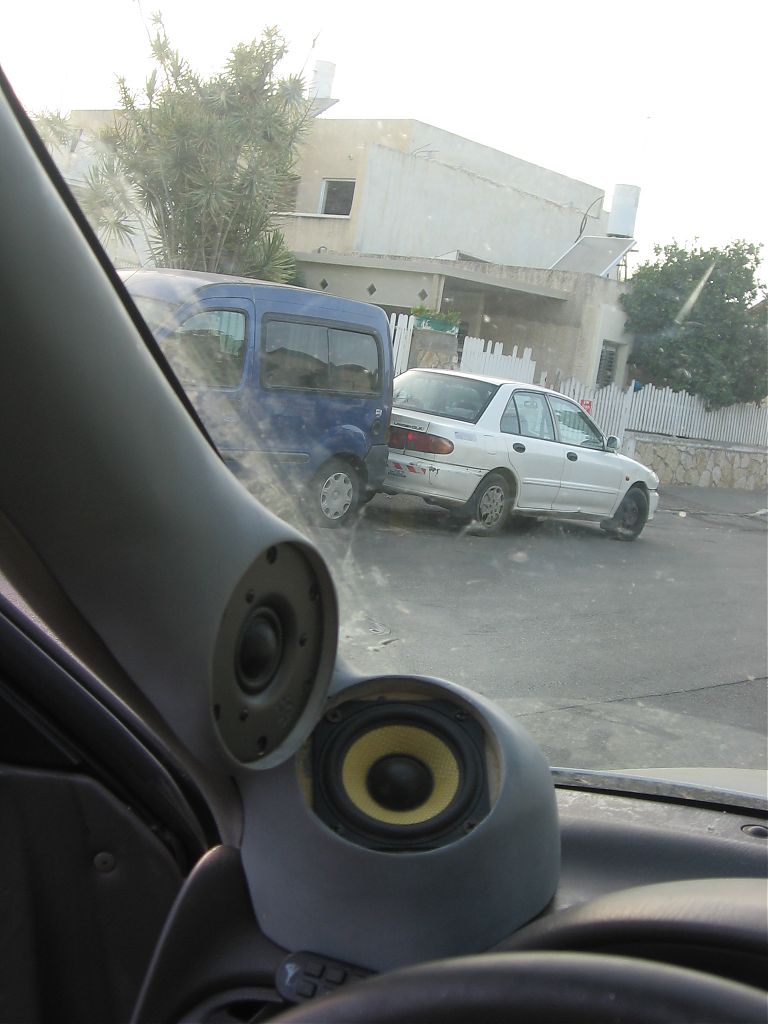

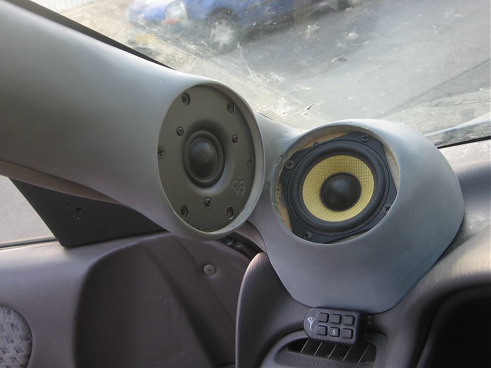

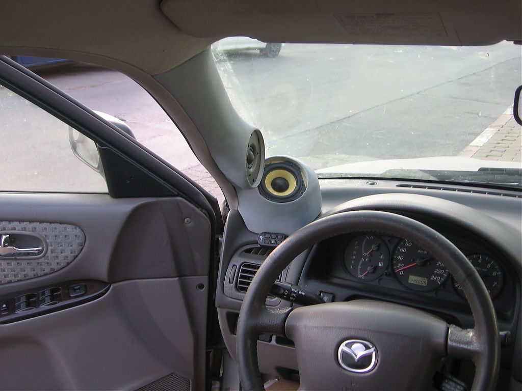

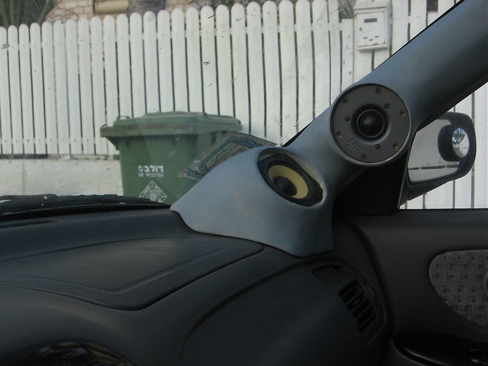

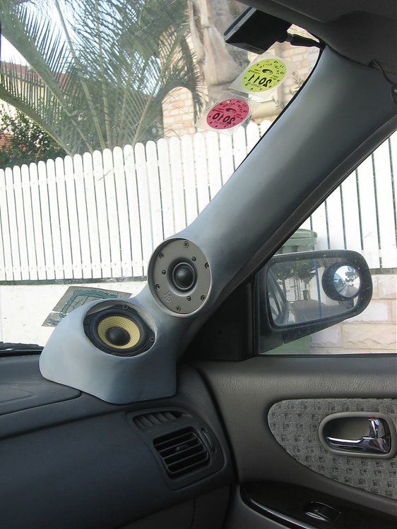

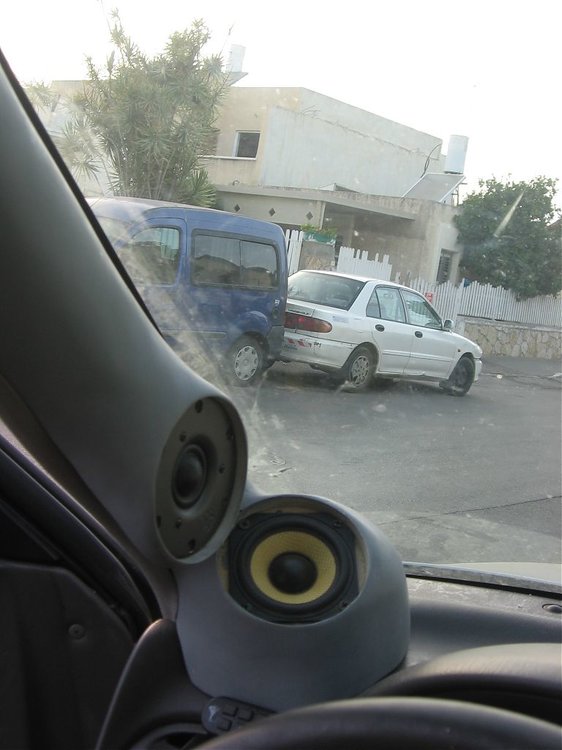

הקורות מתחילות לתפוס צורה, והרכבתי אותן ברכב לצורך בדיקות.
יש עוד הרבה עבודה על הקורות, שיופים, פיבר, שיופים, בונדו, שיופים, שיופים, שיופים...8)
יש הבדל של 100 מ"ל בין שני הפודים, אז יכול להיות שנקטין את הימני.
הפודים גם לא יושבים עד הסוף כי לא סיימנו, כאמור, ולכן יש הבדל קטן בזוויות.
אין אפשרות לקבל שמץ של מושג לגבי איך הכל נשמע ביחד כי לא כיוונתי כלום, רק חיברתי, בדקתי שעובד ונסעתי הביתה.
אני מאמין שבמשך השבוע אשב מעל על כיוונים.
ותודה רבה לישראל שאני משגע אותו כל היום בלי סוף
שבת שלום !

הפוד הימני יושב על הכרית אוויר, קח זאת לתשומת ליבך.
חשוב מאוד לא להתעלם מכך! זה מסוכן מאוד!:arrow:

סרול - הפוד הימני נראה ומפריע לכרית אוויר להפתח - אם אתה באמת מתכוון להקטין אותו, תדאג לנושא הבטיחות קודם כל.
הסט נראה לא פחות ממדהים ואני מאמין שהוא גם ישמע ככה.
אבל הפלישה האכזרית הזו של המידים לתוך הדש נראית כמו רצח טוטאלי של רוחב הבמה.
אמנם זה גם מה שחשבתי ברכב של לאון ובסוף הסט אצלו עשה את כל העבודה ופשוט גרם לי לאבד את המיקום שלו - אני מקווה שזה יקרה גם אצלך.

לכל מי שתוהה הפוד הימני לא יישב על הכרית אוויר בגלל שישראל מיהר קצת {שבת} צריך להזיז את החוטים מאחורי הפוד ואז הפוד יכנס יותר בפנים ולא יפריע לכרית אוויר
ישראל גם ציין את זה שהפודים לא יושבים ממש במקום
יאללה ישראל תתחיל לכוון :-P
::FEEL THE {XS} power::
שבוע טוב ותודה לכל המגיבים.
הפוד לא יושב במקום כי יש עוד עבודה על הבניות, כמו שאמרתי, הן לא גמורות, וכשזה יהיה גמור זה לא יישב על כרית האוויר.
אם תשימו לב לתמונה השישית, תראו את הרווח שיש בין הקצה הימני של הפוד לבין הקורה, וזה בדיוק הרווח שמקדם את הפוד לעבר הכרית.
אדי- לגבי רוחב במה, הזווית הייחודית של המידריינג' תעזור להתגבר על רוחב הבמה, אני לא יודע אם זה יהיה כמו קיקפאנלים באוף אקסיס, אבל זה יתרום רבות.

ראיתי את זה במציאות, ואחרי יש רווח מסויים מהכרית אוויר
זה כמו שאמרו כנראה לא יושב במקום עדיין
