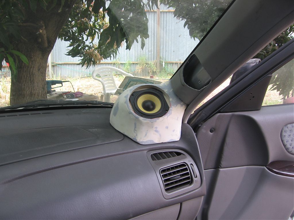

לגבי המידים - הפודים שבנית הולכים להיות מותקנים על הקורות או על הקיקים?
לגבי הטוויטרים - ישראל, נראה לי שהם ממש אבל ממש בולטים פנימה לתוך הרכב וזה מאוד יפגע לך ברוחב הבמה - מאוד!
באיזה זווית הם הולכים להיות מבחינת סטיה מהאקסיס?
אותה שאלה לגבי הטוויטרים כמובן.
לגבי הוופרים - אם זה הגודל של התיבה, אני בספק אם תצליח להשיג תיבה בנפח מתאים על הדלת שלא לדבר על להכניס פורט לכל הסיפור הזה - אולי עדיף לך לבודד את הדלת כמו משוגע, להתקין את הוופרים ישירות לדלת ולעשות חור ענק בדיפון ולבנות אותו מחדש כגריל ענק לוופרים.
הנפח שנראה מהתיבות שבנית יכול להיות משהו בין 15 ל20 ליטר - אני טועה?
מעבר ל12 ליטר על דיפון של דלת זו כבר משימה שאו שהיא לא אפשרית או שאתה תזדקק לשירותיו של מישהו שבנה כבר עשרות על גבי עשרות אם לא מאות של בניות מפיבר.

קודם כל ראוי לציין שני אנשים שלא צוינו עד עכשיו:
1. ישראל junior 66- הוא הולך לפקד על ההתקנה ולסבול את כל השגעונות והגחמות שלי (זו לא הזווית, יש יותר מדי באס, יש פחות מדי באס, אני כן רואה, אני לא רואה וכו').
2. יאריק- שעתיים אחרי שהנחתי את ידי על הסט, כבר הייתי אצל יאריק, מתייעץ איתו לגבי מיקומים וקצת לגבי נפחים. ישבנו ברכב, פירקנו קצת, בחנו את המיקומים והוחלט על מידים על הדש. ד"א, התיבות של המידים- אלו תיבות של יאריק שהוא השאיל לי לצורכי הניסוי. מיותר לציין שהוא יהיה מעורב בתהליך באופן ישיר.
נפחים:
התיבה האופטימלית למיד היא 1.8 ליטר, אך הוא ינגן טוב מליטר בודד ומעלה (כמובן שזה ישפיע על גרף היענות שלו. ישראל הצליח לבנות קצת יותר מליטר עבורו, שזה הישג בשבילי, הנפח של המידים זה החלק הבעייתי ביותר בהתקנה).
התיבה למידבאסים עומדת על 12-13 ליטר, בהתייעצות עם כמה מתקינים שכבר בנו תיבות פורטד בדלתות, הוחלט שהנפח מאתגר אך אפשרי. אני כרגע בודק קוטרי ואורכי פורטים שונים, ובהמשך גם נפח קטן יותר, אם לא אצליח להגיע לתוצאה שתספק אותי, פשוט נבנה תיבה אטומה של 7-8 ליטר (בתיבה כזו, nige, חבר בקבוצת התחרויות של DLS, זכה מקום ראשון בתחרות emma האחרונה).
טוויטרים- כרגע הטוויטרים לא מחוברים, מה שאתם רואים בתמונות כבר לא רלוונטי, מכיוון ששיניתי את הזווית, הם יותקנו יותר לכיוון של אוף אקסיס, וגם קצת יותר נמוך.
מה שאני חושש זה שהפוד של המיד שליד הנהג לא יסתיר את שדה הראיה. בצד הנוסע ישראל בנה (כשאני משגע אותו :)) פוד ראשוני למיד, וראינו שניתן לבצע פוד על הדש, בנפח הרצוי, מבלי לחסום את שדה הראיה.
כיוונים- אני כרגע מאוד אוהב את איך שהמידים נשמעים, אפילו שהם קרובים יחסית ובאון אקסיס, הטוויטר כאמור יהיה באוף אז לא תהיה בעיית הרוחב והעומק (מה גם שלדעתי רוב הרוחב והעומק מגיעים מהמיד והוופר) המיד מותקן בזווית כזו שתאפשר רוחב עומק במה גדול מספיק, והאמת, גם אם הייתי צריך להקריב מרוחב הבמה לטובת רמת פירוט ושקיפות הסאונד המדהימה שמתקבלת אצלי נכון לעכשיו ברכב, הייתי עושה זאת בלי להסס.

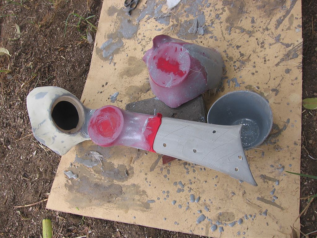

אחרי שבוע מחלה לא קל, אזרתי כוחות והתייצבתי היום אצל ישראל להמשך עבודה על בניות.
כמו שתכף תראו, הפוד למידריינג' משולב עם הקורה והטוויטר בקורה טיפה מעליו.
הפוד לבד:
קורה משולבת מוכנה מחכה לביצוע שלב הפיבר והפוד השני:
