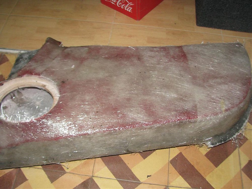

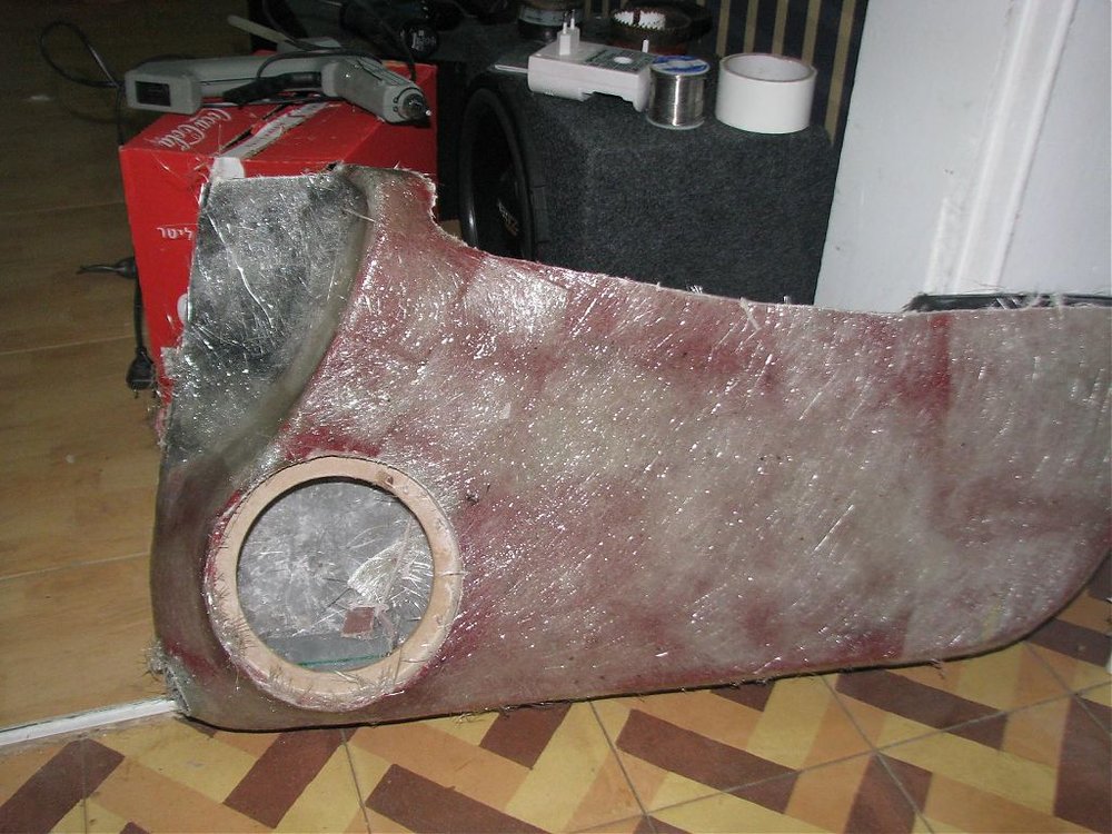

ישראל, מה זה החומר האדום הזה?
לא מבין את שיטת עבודה. אם אפשר לפרט על שיטה זו?
אני מכיר שיטה הרבה יותר נוחה עם 99% דיוק בנפח, רק דורשת קצת יצירתיות.
אני יודע שלא ראיתם את הודעה, פשוט אני במעקב והודעה שאני כותב עולה לאחר שמנהלים מאשרים (לא נוח :?)
  • תגובות 199

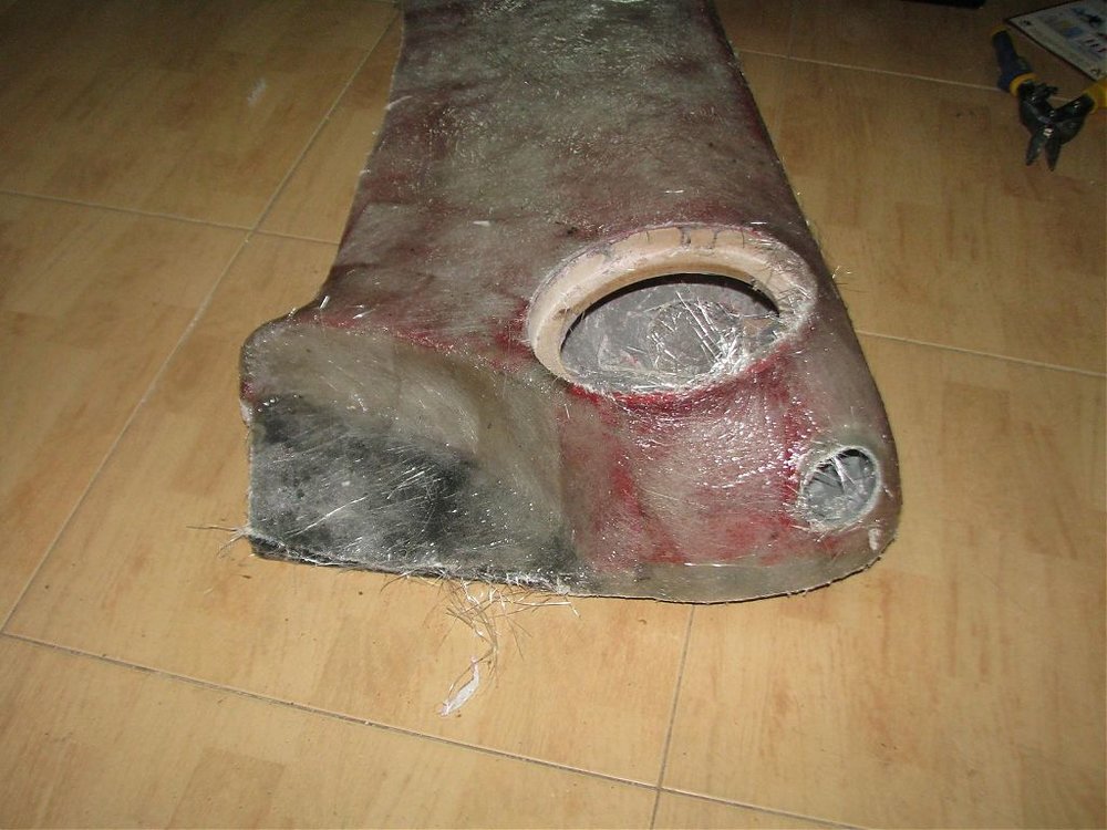

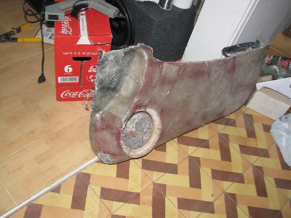

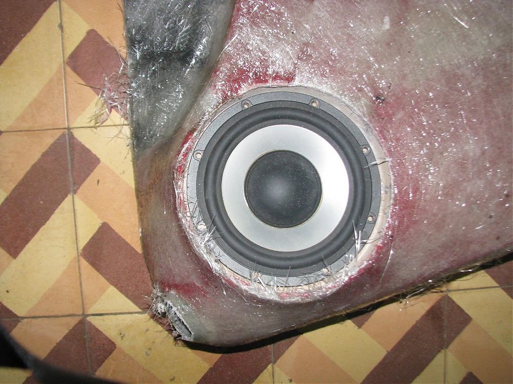

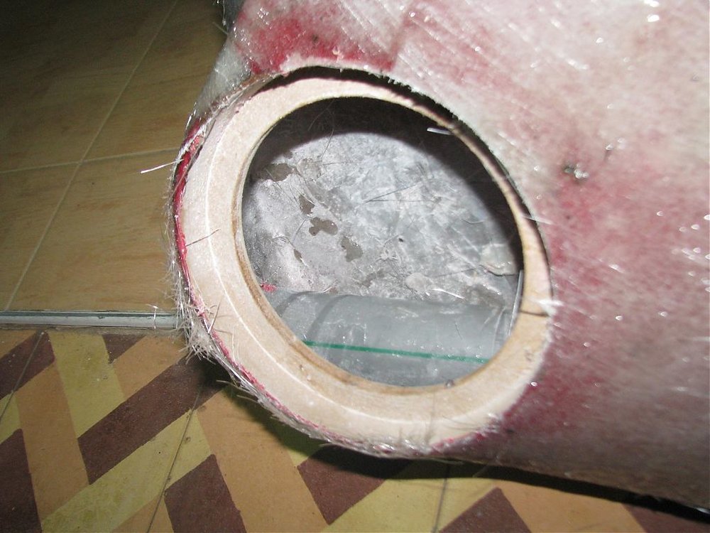

עניתי לאדגר בפרטי, אך בשביל שכולם יבינו:
החומר האדום זה בד.
הנפח נמדד עם פתיתי קלקר ושני כלי מדידה, אחד גדול ואחד קטן, ועבדנו בשיטת ה"זחילה" לעבר הנפח הרצוי (בדיוק כמו שיטת טיווח המרגמות :) ), כך שרמת הדיוק היא מאוד גבוהה, מדדנו בדיוק 12.6-12.7 ליטר, היו עוד 100 מ"ל שהתווספו ממקום מסויים לאחר המדידה, ועוד כ- 300-500 מ"ל שנוספו בתהליך האינטגרציה שביצענו בימים האחרונים.
לא התבצעה מדידה לאחר שתי התוספות האחרונות מחוסר רלוונטיות, גם כי כל דבר בין 13 ל- 14 יספק אותי וגם כי לא היה כבר מאיפה לקחת עוד נפח ללא נגיסה נוספת בחלל הרכב (נוחות הנסיעה) או באסתטיקה של הבניה.
ביום שישי התייצבתי שוב אצל ג'וניור וביצענו את האינטגרציה עם הדשבורד ותא הכפפות.
לאחר מכן קיבענו את הפורט באופן סופי לפני היציקה, מה שהביא לסוף החלק התכנוני של התיבה ומעבר לעבודת יציקה לצורך עיבוי התיבה ושיופים וחיתוכים על מנת להקנות את קווי המתאר הספציפיים.
הנה עוד תמונות שתתארנה את התהליך שהתבצע בימים האחרונים:

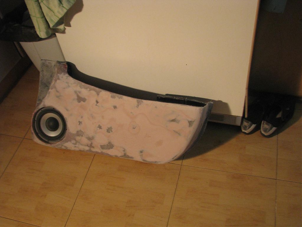

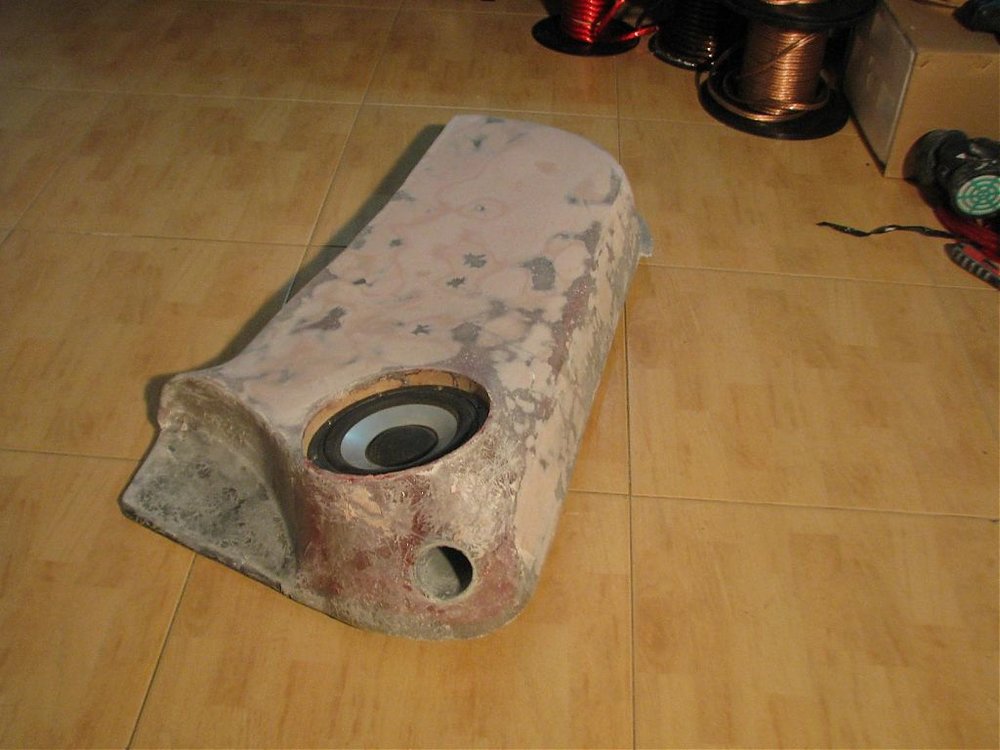

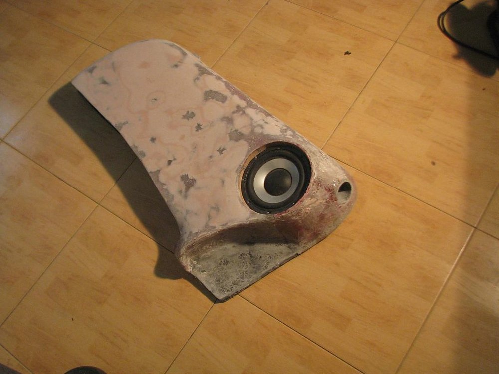

  • שבועיים מאוחר יותר ...

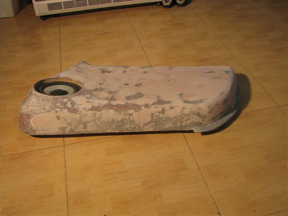

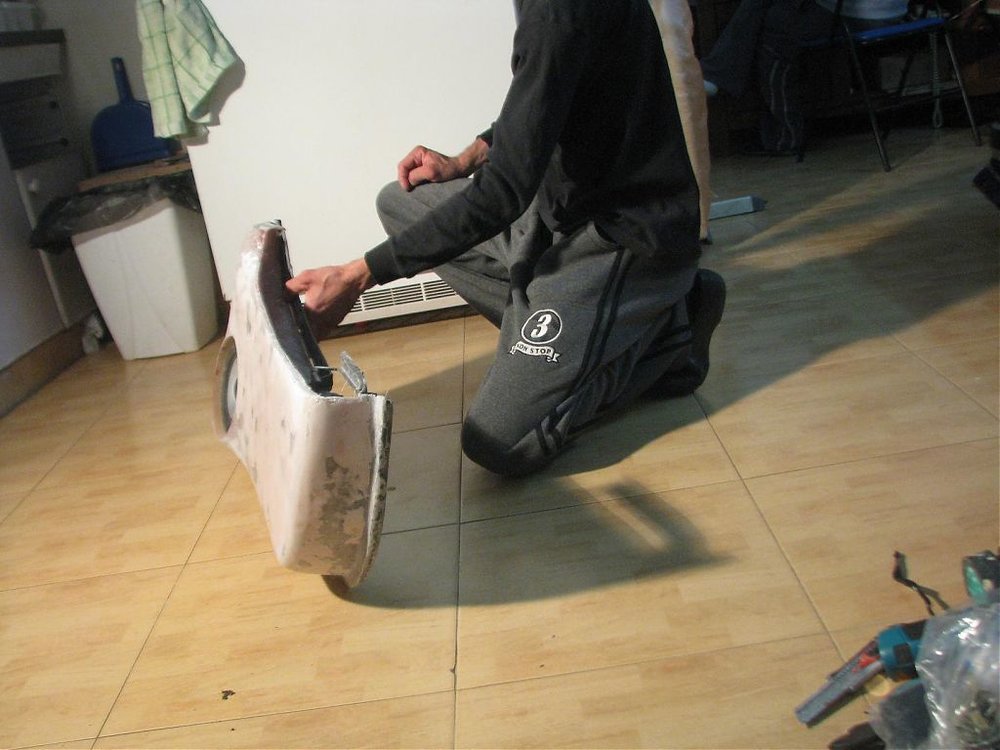

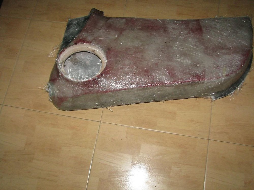

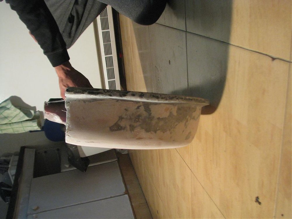

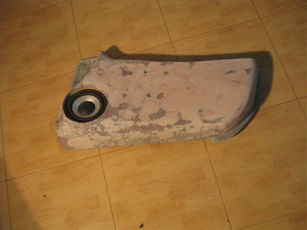

קצת עדכונים מהשטח.
התיבה עברה עיבוי וקצת שיופים ועכשיו ניתן להבחין גם בתמונות בצורה של התיבה וכמה שהיא יפה.
היא מאוד חזקה- עמדתי עליה והיא לא מצמצה :)
היום ג'וניור התחיל לעבוד על התיבה השניה.
הנה תמונות של התיבה הראשונה:
Pioneer P90RS | Celestra RA | Seas Lotus Reference
