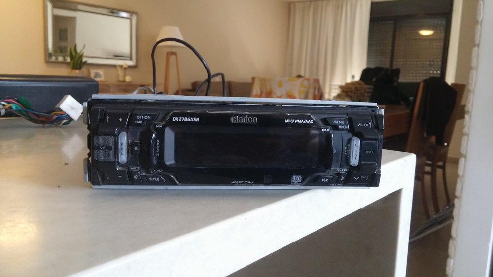

תמונות: המכשיר נראה כחדש, מגיע עם כל הצמות והאביזרים (פרט לשלט רחוק) וארוז כמו חדש כדי למנוע פגיעה בהובלה.
