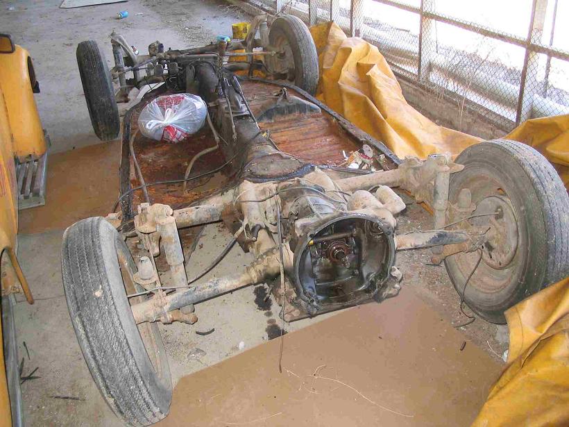

אתה מדבר על רכבים מאיזו תוצרת ? מאיזו שיטת בניה ?
להפריד שאסי ובודי בחיפושית (ובכרמן) זה דבר שמבוצע בארץ לפחות כל כמה חודשים,אם אני זוכר נכון מדובר על 38 ברגים בין הבודי לשאסי + פירוק מיכל דלק +פירוק מוט הגה +ניתוק חיווט.
אני יודע כרגע על לפחות שני רכבים שמופרדים ברגעים אלו לצורך שיפוץ , אחד מהם גם מדווח בפורום .
הבעיה היחידה היא כמו שאמרו שהכרמן קבריולט ולכן היא חייבת חיזוקים לפני ההפרדה .
צירפתי לך תמונה של שאסי של חיפושית , הרעיון בכארמן דומה.

אחרי שנתיים של בירבורים, הרכב נכנס להילוך גבוה.
קודם הופשט מחלקים (פנסים, טמבונים, גרילים וכו)
אלו תמונות מלפני חצי שנה עוד לפני העבודה כשהיתה אצל פחח אחר שמשך אותי חצי שנה ואפילו יותר.
לבסוף ויתר עלה עבודה עד שהתייאשתי והוצאתי ממנו את הרכב.

בנתיים : הוחלפה כל הרצפה קומפלט וכל הפחים בחלק האחורי של הרכב (איזור המנוע). הכל חלקי בודי מקוריים מחנות בארה"ב.
המכסה מנוע האחורי תוקן לאחר שחטף זפטה מהגרר (הרכב הידרדר על הגרר בירידה ברוורס)
אלו תמונות תוך כדי עבודה מלפני שבועיים.

ראשית בהצלחה ,אני לא מבין מהתמונות חלקי הפח הוחלפו לאחר הפרדה או לא ?
רכב במצב ריצפה כזה מחייב הפרדה מלאה
ריצפה כזאת צריכה ניקוי חול וחיזוקים .
אומי
ריצפת גרמניה מכילה 36 בורג תחתון (2 מתחת לכנפיים האחוריות ,4מתחת לספסל האחורי ,2בתא המטען בחזית
והשאר למטה )+4 ברגים ארוכים לסרן הקדמי .
בדגם אמריקאי נוספים 2 ברגים .
בתמונות הקודמות עדיין לא רואים כי זה היה תוך כדי עבודה.
הנה פה אפשר לראות את ההתקדמות. הרכב עומד מתחת לרשת הצללה ולכן יש צלליות.
אגב, הרכב מופרד בימים אלו ויעבור ניקוי חול, אבל הרצפה כבר הוחלפה עולה על הליפט ורותכה מלמעלה ולמטה בצורה מושלמת. עשו חיזוקים מלמטה וחתכו בצדדים עד פח בריא. הבחור שעושה את העבודה, יודע את העבודה מעולה.
