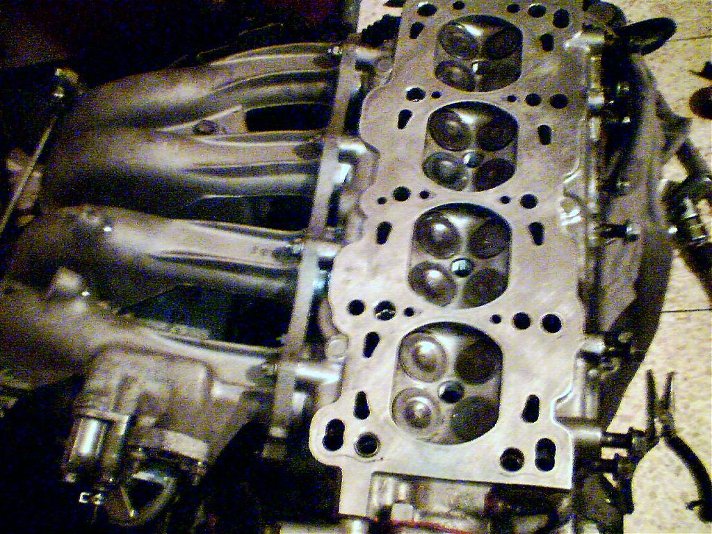

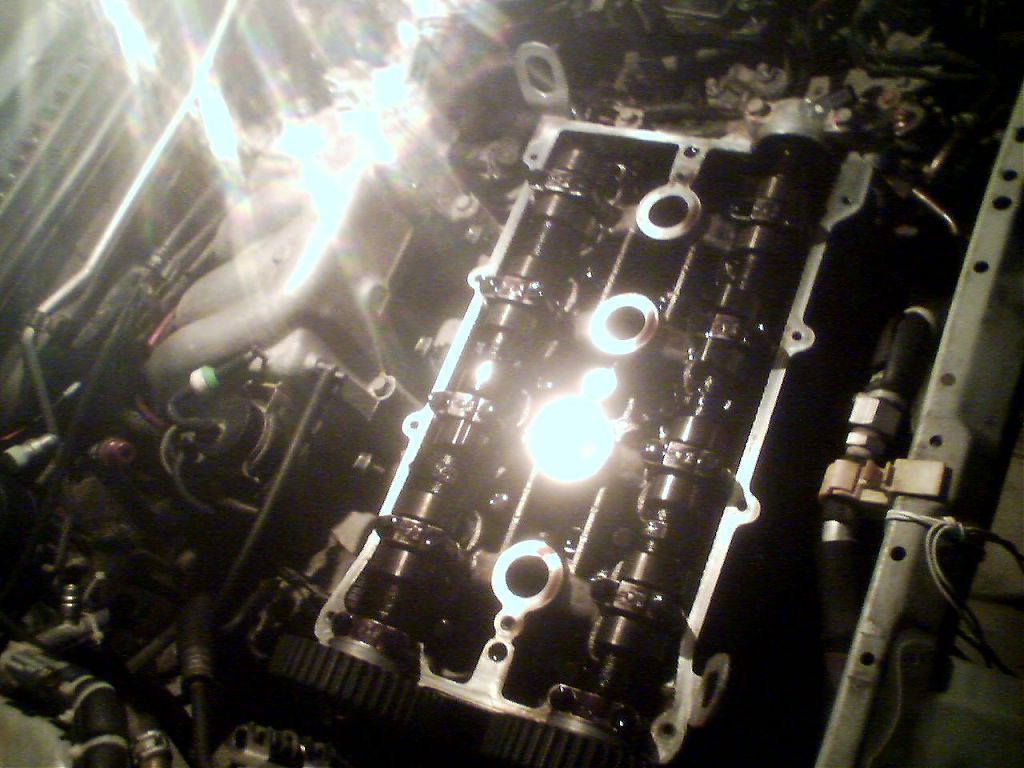

דניאל, את המרימים הידראולים ניערתי חזק עם היד אחד אחד, עד שכל השמן התרוקן מהם, וזה מסביר את המצב, כי לאחר מכן שמתי לב שהמרים נעשה קפיצי ויש לו מהלך ארוך הזכיר בולם זעזועים, לאחר הרכבת המרימים, הקאמשפטים הסתובבו בכוח כאילו שקשה להם להסתובב, לאחר שסובבתי אותו פעמיים שלוש הכל השתחרר וחזר למקום.

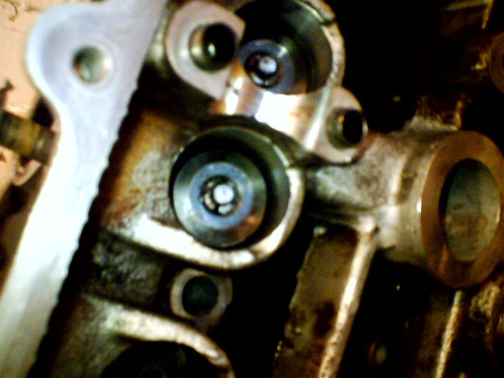

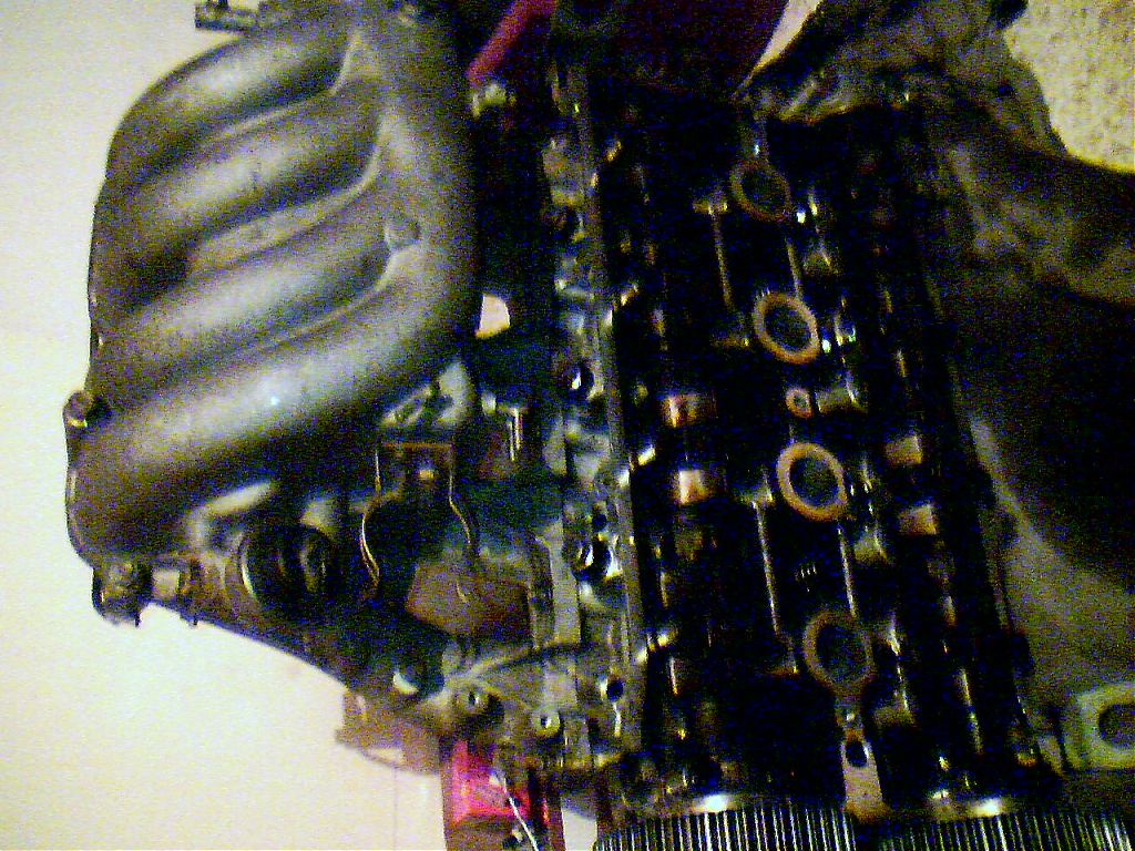

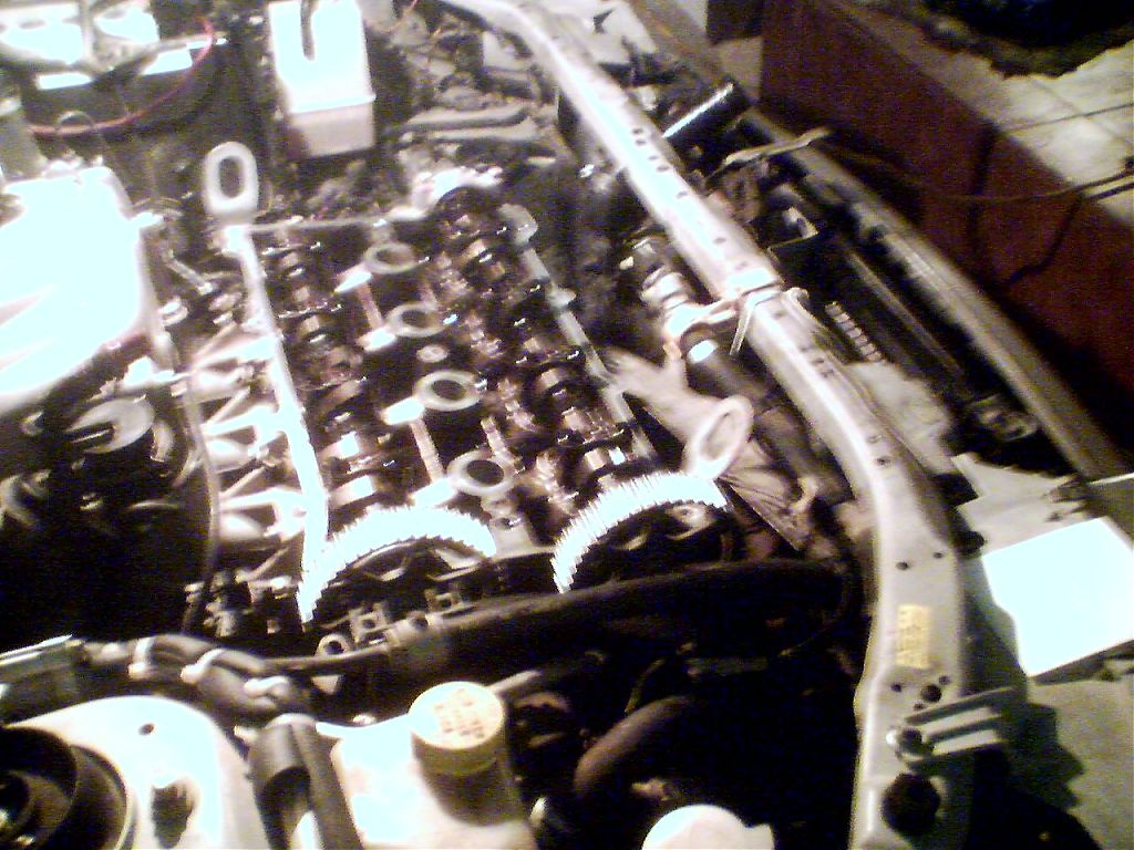

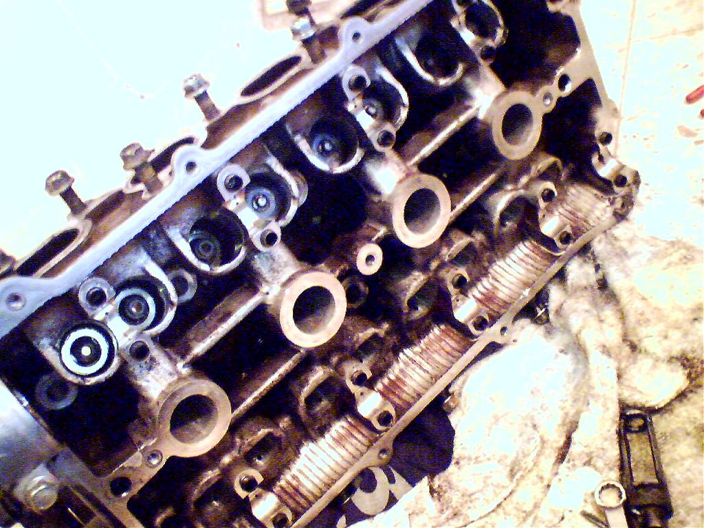

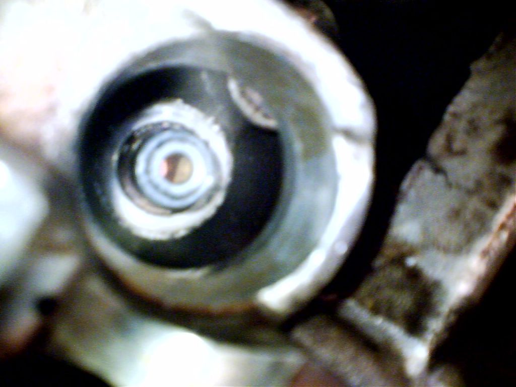

מספר תמונות:
שאלה לגבי הרינגים:
פירקתי את הבוכנות והוצאתי את הרינגים, הרינג קומפרסיה השני יש לו פאזה חיצונית.
ברינגים החדשים לרינג השני יש פאזה פנימית.
האם הרינגים החדשים לא מתאימים או שיש אפשרות להרכיב אותם?
תודה
יקיר.
