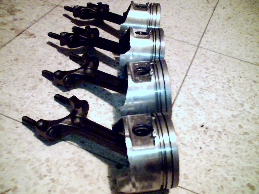

בוכנות לאחר ניקוי בתערובת סולר ומעט נוזל בלמים, ושיוף עם סקוץ כלים, את החריץ ניקתי עם רינג שבור(לא הצד השבור אלא הצד של החריץ), לסיום ריססתי מעט מסיר שומנים ושטפתי היטב במים ולאחר מכן הרכבתי את הטלטלים למקומם:
