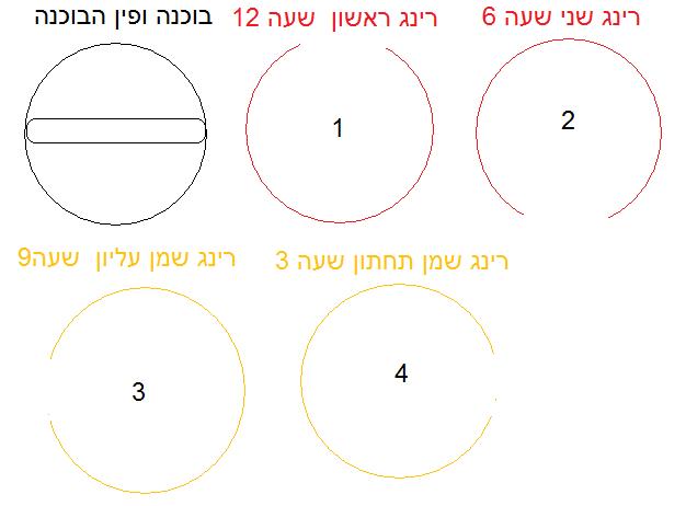

איך הולך כיוון הרכבת הרינגים, נניח ואני עומד מול המנוע אז הפתח(חריץ) של הרינג הראשון יהיה בשעה 12 והשני יהיה ב6?
הרינגים של השמן הם 2 דקים בחריץ אחד ובניהם עובר ברזל שמתפקד כקפיץ, שם הרינג העליון של השמן יהיה בשעה 3 והתחתון יהיה ב9? כי הבנתי שיש כמה אופציות.

הכנתי סרטוט של כיוון הרכבת הרינגים, האם כך זה צריך להיות? :
את הפיח באיזור העליון של הצילינדר אתה חייב לנקות, בד שמיר גם טוב לשם כך.

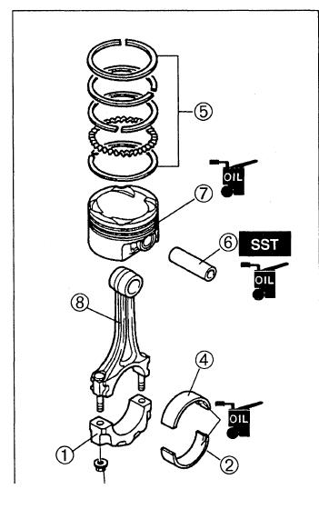

מיקום טבעת בוכנה תרכיב לפי הוראות יצרן ואני מקווה שאתה עובד בצמוד לספרות.
לרוב מיקום הטבעות לא יהיו בציר Y של המנוע (בניצב לפין בוכנה) אלא במרווחים של 120 או 90 מעלות בין טבעת לטבעת.
המיקום זה ענין פחות קריטי כוון שטבעות הבוכנה זזות בצלינדרים ומיקומן ישתנה לאחר זמן מה של עבודת מנוע.
חבל שאתה לא נעזר בהנחיות והוראות הכלליות לניקוי/פירוק/הרכבה כפי שמופיעות עבור מנוע Z5.
אני מבין שאין לך ספרות המסבירה את תהליך השיפוץ של מנוע BP (גם לי אין).
איזה כייף לי :)
מרק, ממש במקרה אתמול מצאתי את הספרות של מנוע BP! שמאוד קשה להשיג אותו.
הבעיה היא שהוא לא באנגלית כניראה זה ספרדית, אבל לפי התמונות ראיתי איך ממקמים את טבעות הבוכנה.
הספרות שייכת למנוע של מיאטה, אני לא בטוח שהראש מנוע זהה(כי יש גמה סוגים) אבל בטוח שהבלוק זהה.
