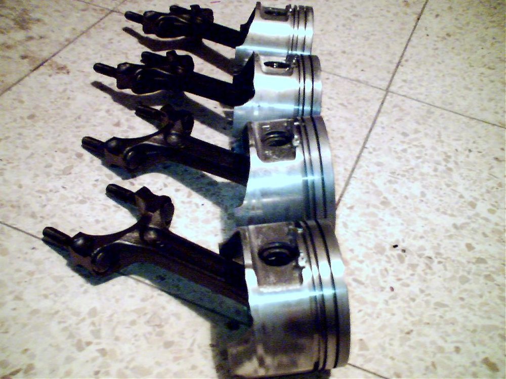

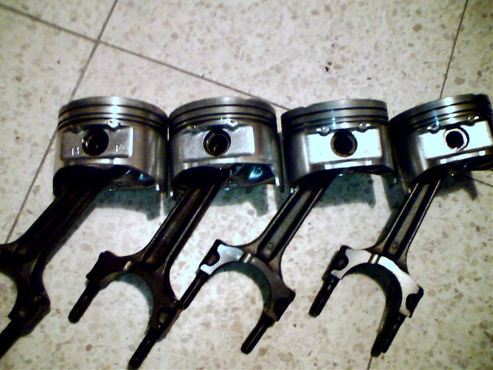

לגבי האונינג כבר חשבתי לבצע כך:
לקחת משאבת דלק ישנה של קרבורטור, לשים מתחת לרכב ולצילינדר שאני עושה לו האונינג קערה עם שמן נקי, המשאבת דלק תזרים לי דרך צינורית שמן על הצילנדר שאני מבצע עליו את העבודה, השמן יעבור במחזוריות וככה תמיד יהיה מעבר רציף של שמן בסירקולציה עד שאסיים את ההאונינג.
לאחר שכל הצילינדרים יעברו האונינג, אני ינקה אותם היטב עם נפט ובד נקי, ולאחר מכן ישמן אותם עם תערובת של תוסף שמן BG ושמן מנוע וירכיב את הבוכנות חזרה.
איך טוב?

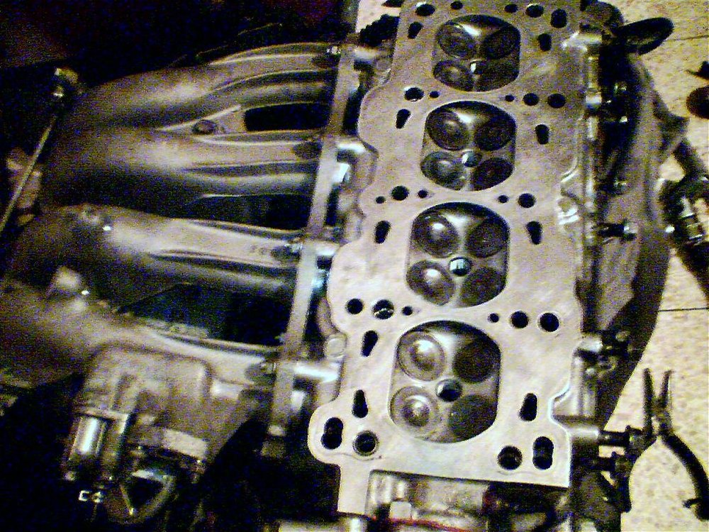

רון מה לגבי הראש מנוע, ניקח אותו ליישר או שעדיף לא ליגוע?
כמו שכבר אמרתי המנוע מצב טוב הוא לא דופק ואין רעשים.
