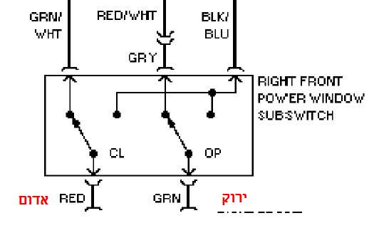

מצורף שרטוט של החיבור החשמלי של מתג החלונות אשר מאוד דומה לזה שאצלך.
הירוק והאדום מתחברים למנוע החשמלי (תעקוב אחרי החוטים)
