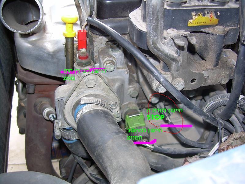

בשרשור הבא יש תמונה של תרמוסטט המורכב ברכבך, התגובה מספר 30.
http://www.carsforum.co.il/vb/showthread.php?t=238246&highlight=%D7%AA%D7%A8%D7%9E%D7%95%D7%A1%D7%98%D7%98
בשרשור הזה יש תמונה של בית תרמוסטט.

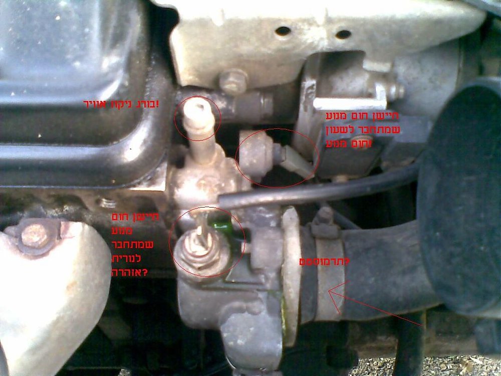

אם תמצא את בית התרמוסטט, שניראה עכמו בתמונה שסופקה לך, ושאליו מתחבר צינור מים עליון, מתחתיו נמצא התרמוסטט, וגם פתח לצרות, ולהכנסת ראש בריא למחטה חולה.
במידה וישבר לך בורג בפירוק, א הרכבתך תיהיה לקוייה, או ניקוז האוויר לפי ההוראות לא יצלח, אתה תסתבך, ותגרום
לנזק יקר.

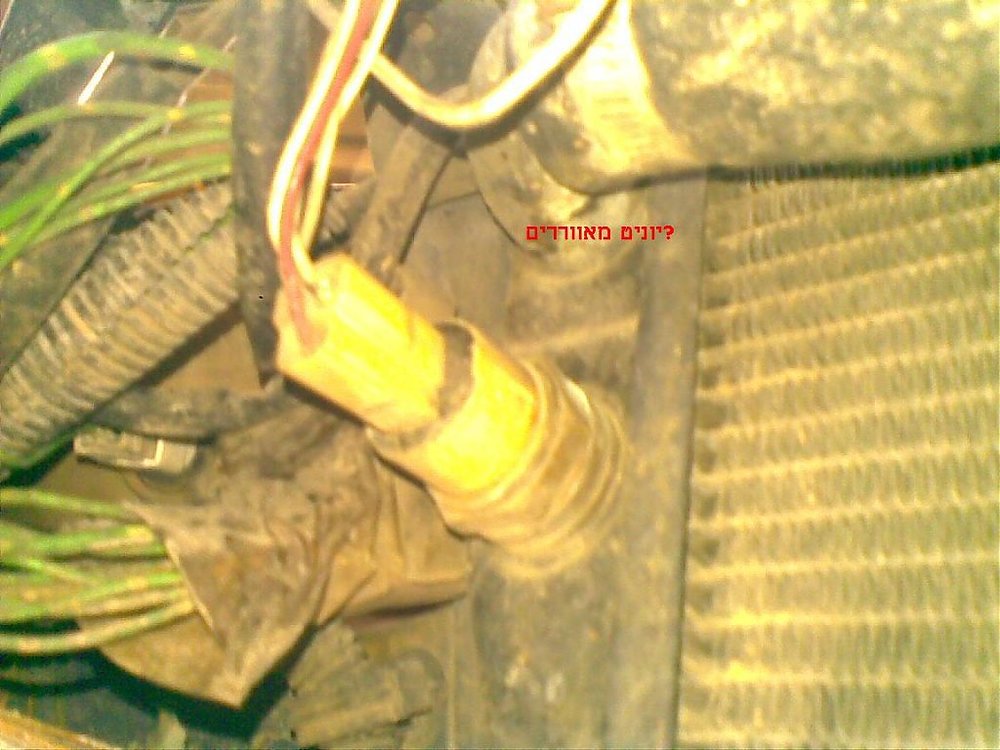

צביקה, ראיתי את התמונות, וזה לא ממש עזר לי להבין איפה הוא יושב.
אשמח למשהו ברור יותר.
אז מה זה יושב על הרדיאטור עצמו מצד ימין למעלה?
יוצא בהברגה של מפתח 21 (כפי שזכור לי).

אתה בטוח שאתה מדבר על טרמוסטט ולא על חיישן טמפ נוזל קרור (יוניט מאווררים)?
תצלם תמונה בבקשה (אם אתה יכול).
גילעד
גילעד שלום רב!
גם באירלנד הרחוקה והקרה, את רואה וחש למרחוק?
אכן צדקת, פותח השרשור מתכוון לתרמוסטט, אך מדבר , וקנה, יוניט/ חייישן טמפרטורת קירור!

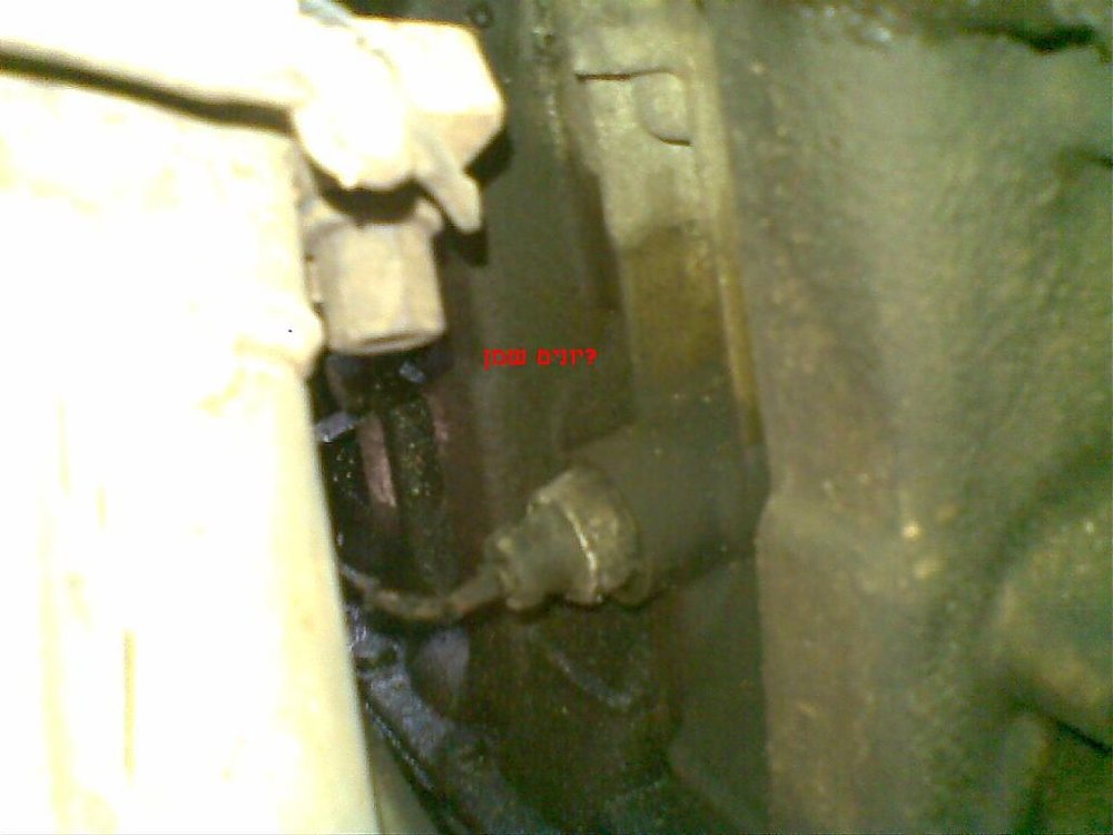

ידוע לי על 3 חיישנים ברכב שלי.
חיישן שמחובר לבלוק מנוע למטה, ממש ליד הפילטר שמן (חיישן לחץ שמן?)
חיישן שמחובר לרדיאטור למעלה מצד ימין (חיישן חום מנוע\יוניט מאווררים?)
חיישן שמחובר במנוע למעלה, ליד בורג הניקוז שמחובר ישירות לשעון חום מנוע החיצוני של הרכב
וכמובן התרמוסטט.
פספסתי משהו?
חיישן שמחובר לבלוק מנוע למטה, ממש ליד הפילטר שמן חיישן לחץ שמן!
חיישן שמחובר לרדיאטור למעלה מצד ימין (חיישן חום מנוע\יוניט מאווררים!
חיישן שמחובר במנוע למעלה,(יוניט חום מנוע) ליד בורג הניקוז שמחובר ישירות לשעון חום מנוע החיצוני של הרכב
וכמובן התרמוסטט.
פספסתי משהו?
לא לא פספסת, שים לב למה שהדגשתי בכחול.

משהו לא מובן לי. מה שסימנת לי בכחול, היוניט חום מנוע, הוא מחובר בכבל אחד ישירות לשעון חום מנוע חיצוני שהוסף לרכב, אז אם זה ככה, איזה חיישן מבין ה3 אחראי על הדלקת המנורה של החום מנוע? הרי החיישן שסימנת, לא מתחבר ללוח השעונים או למשהו אחר, אך ורק לשעון חום מנוע.
במקרה כזה, לא תדלק לך מנורת חום מנוע, במקרה של, התחממות יתר, כשמרכיבים שעון חום , ומחברים אותו במיקום של יוניט החום, מקפידים להרכיב מפצל, שבו שעון החום חובר לטי ויטבול במי הקירור, וגם יוניט החום יחובר אליו.
