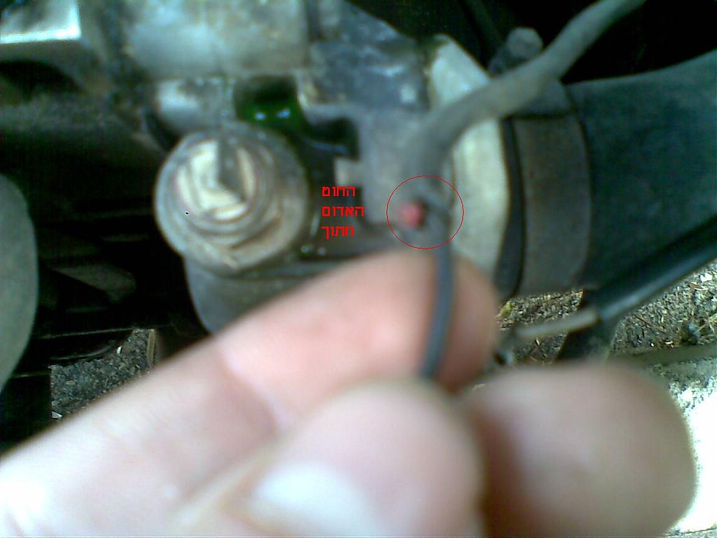

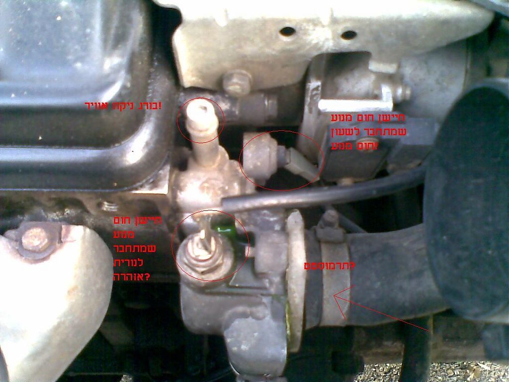

אוקיי עכשיו אני לגמרי מבולבול!
אשמח מאוד שמישהו עם פג'ו 205 יעזור לי פה קצת.
כמו שהבנתי, אצלי זה לא כמו שצביקה אמר, 2 חיבורים לחיישן אחד (חיבור לשעון וחיבור לנורה),
אצלי יש 2 חיבורים שונים, בקיצור תמונה שווה אלף מילים, אשמח שתכוונו אותי מה זה כל דבר.
מצטער על האיכות הירודה, צולם בפאלפון.

שלום רב!
יש לך חיבור לשעון חום, ולנורת חום מנוע(סטופ)בנפרד.
כל הכותרות שנתת נכונות, החוט האדום החתוך לא ברור תפקידו,המתן להבהרות .
