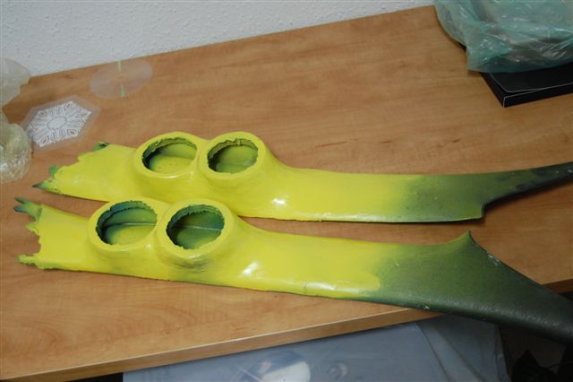

המעט שיש לי יראה את תחילת תהליך העבודה של הפיבר ובעצם הסיום של התהליך.

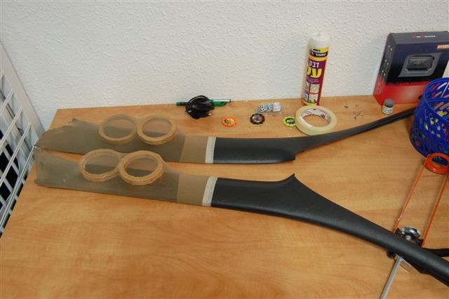

את התמונות של הקורות אחרי שהן עברו ריפוד, הן מאוד לא ברורות אבל זה מה שיש כרגע.
הריפוד יצא סוף הדרך.

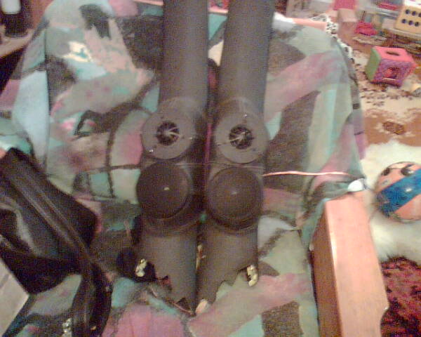

כן, סה"כ הקורות יצאו פיגוז, באמת סוף הדרך.
אבל אני צריך לחשוב איך אני מתקן את הטעות עם המידים, לא שזה קריטי, זה פשוט לא ממש יפה - בייחוד השמאלית.

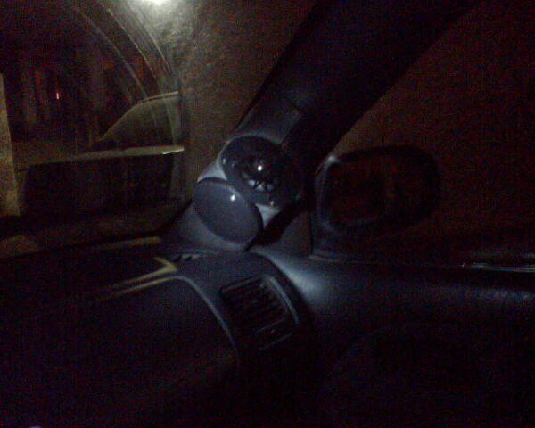

נראה יפה מאוד, בתמונה קשה לראות אבל זה נראה כאילו הטוויטרים לא ממש מכוונים אליךץ
זה באמת ככה? או שסתם לא רואים טוב?
