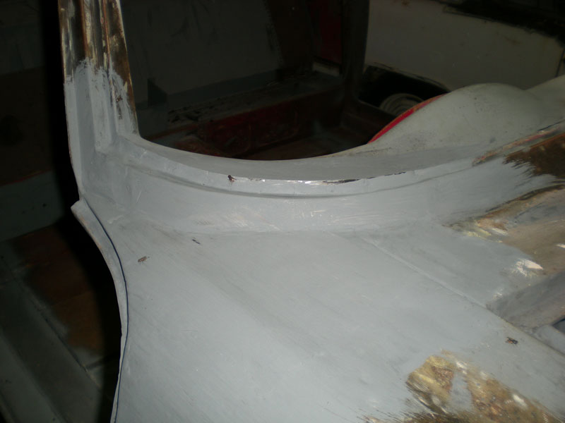

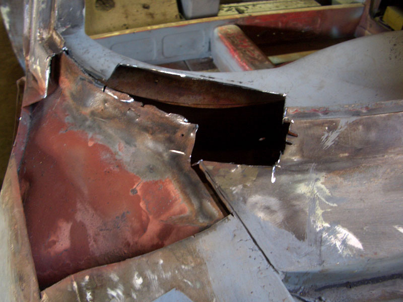

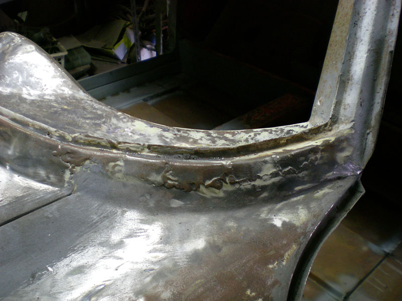

13.6.08
מסגרת החלון הימנית הסתירה חלודה (שכבת פח "תקין" על פח חלוד). הפח הוחלף בחדש.
העבודה על חלקו הקדמי ימני של הרכב הושלמה.
זו המסגרת השמאלית, הימנית נראיתה בערך אותו דבר... "כאילו" בסדר ומתוקנת, אך מתחת, פח על פח והרבה הפתעות...
סוף טוב הכל טוב

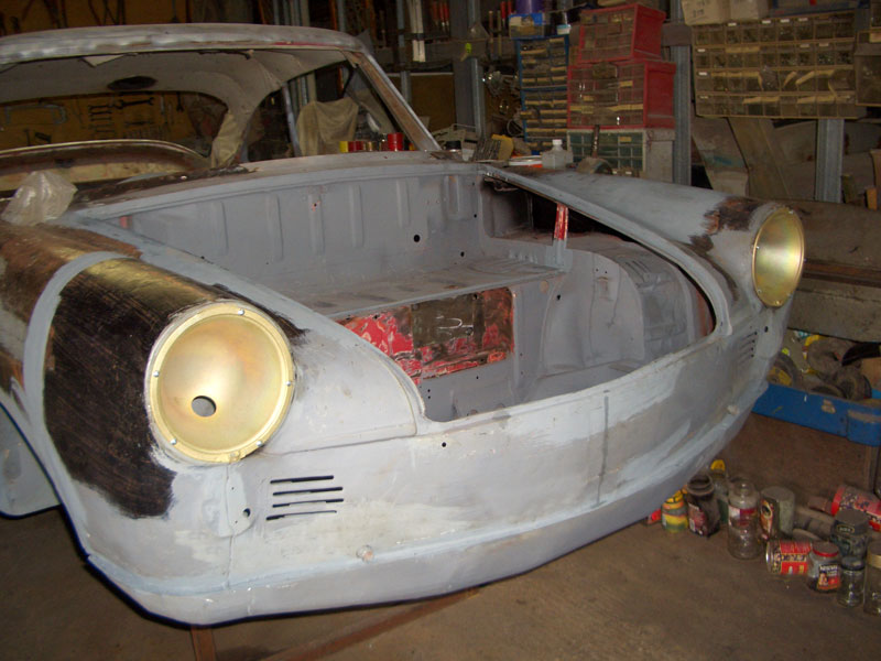

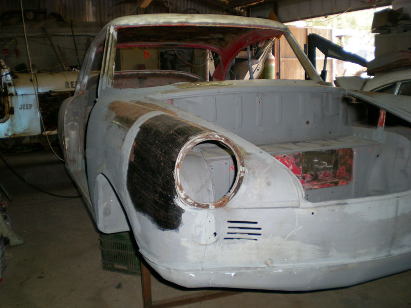

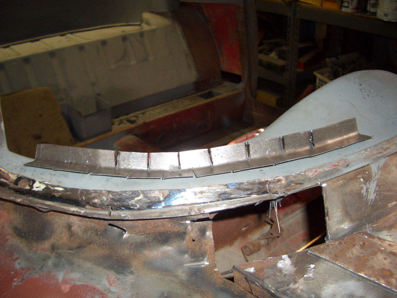

מסגרות הפנסים הורכבו בכדי לבדוק התאמה.

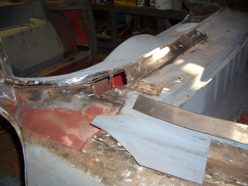

צידו הימני הקדמי של הרכב - הושלם, מבחינת שחזור ובניית הגוף.

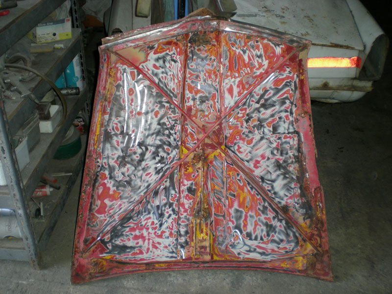

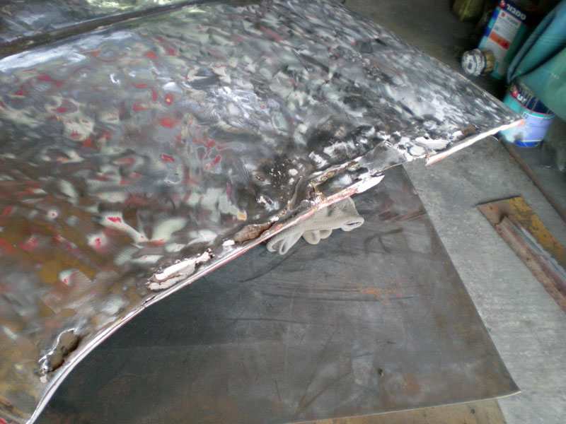

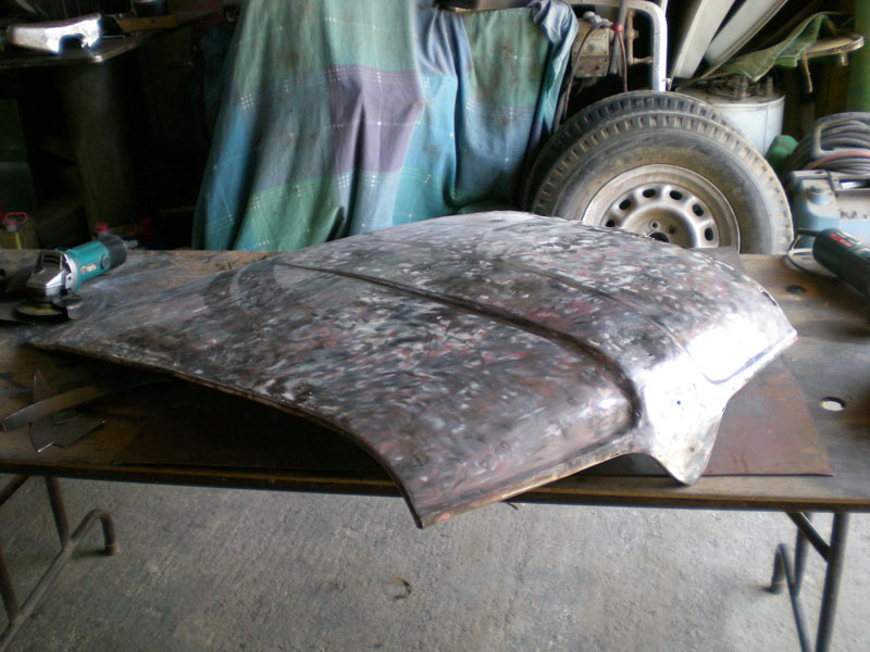

העבודה על מכסה תא המטען החלה. נראה כי המכסה כבר תוקן מספר פעמים בעבר, הפעם הוא ישוחזר למצב חדש...

ליאור, איך אתה משייף את הפח, ביד?עם מכונה?
