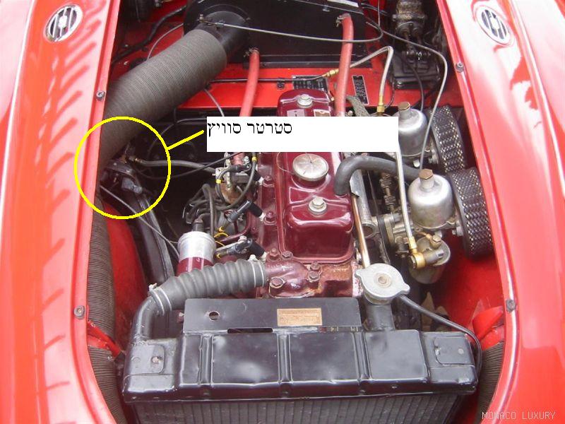

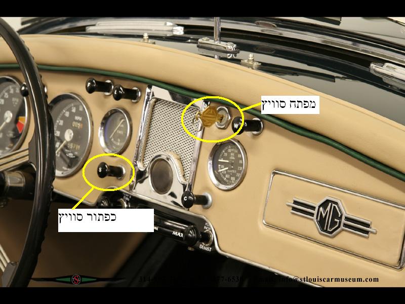

ליאור,
ב MGA יש סוויץ עם מפתח בלוח השעונים, סיבוב המפתח נותן מתח חשמלי לכל מערכות הרכב, בנוסף ישנו כפתור שמחובר
עם כבל לסטרטר סוויץ ועל ידי משיכת הכפתור מניעים את הרכב.
תמונות מצורפות.
ישראל

אני מתלבט לגבי משהו... האם לוותר על הסוויץ' שנמצא כרגע על מוט ההגה ולעשות סוויץי שנמצא על הדש-בורד עצמו, משמאל למחווני המהירות והסל"ד או במיקום אחר, סטייל מכוניות העל של שנות החמישים והשישים.....
רק מילה אחת: :mm_yeah: (אופס, בעצם אייקון אחד). סוויץ' על הדש משמאל לשעונים (טוב, טוב, מחוונים) יהיה מדהים.
בכלל, כל הפרויקט נראה סוף.
ככל הנראה אשאיר את הסוויץ' עצמו על ההגה, כשבנוסף אליו, יחד עם מתקים אחרים, יהיה גם מתג START משמאל למחווני המהירות/סל"ד.
ה"קו העיצובי" של המתגים:
3b42_1.JPG396e_1.JPG1b92_1.JPG וכו'...
