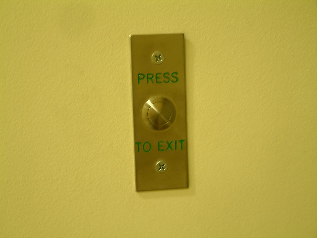

מפסקי משיכה פשוטים, בסגנון "של פעם", ניתן ליקנות בגרושים ברח' שלמה בת"א, לפחות באחת מהחנויות. אני קניתי אחד כזה לצ'יפטיין שלי, והוא נראה אוטנטי לחלוטין! מה עוד, שאפשר, עם קצת רצון, להחליף לו ראש משחור-מקורי, לכל דבר אחר שרק תרצה! ומפסק הינו בעל שלושה מצבים, ככה שמתאים גם לאורות, וגם לווישרים! לגבי ההתנעה- קיימים כפתורים מתחתיים יפים מאד של פתיחת הדלתות עם מנעולים חשמליים, יש את זה כמעט בכל חברה, תנסה לראות- אולי זה יתאים לך? -בטוח, שלא בעיה להשיג אחד כזה!
(שלא יבלבל את המסגרת המרובעת עם הכיתוב- לדעתי, ניתן לפרק את הכפתור בלבד, רק את החלק העגול). בנוסף ראיתי דגם יותר גדול, שנראה זהה.

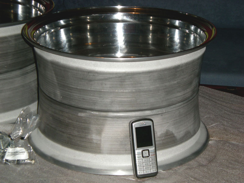

המשלוחים שהגיעו היום :)

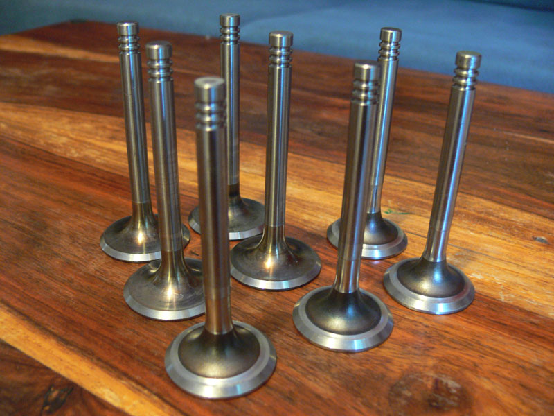

שסתומים מוגדלים, יניקה 38מ"מ (25מ"מ במקור), פליטה 35מ"מ (32 במקור).

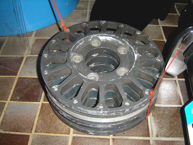

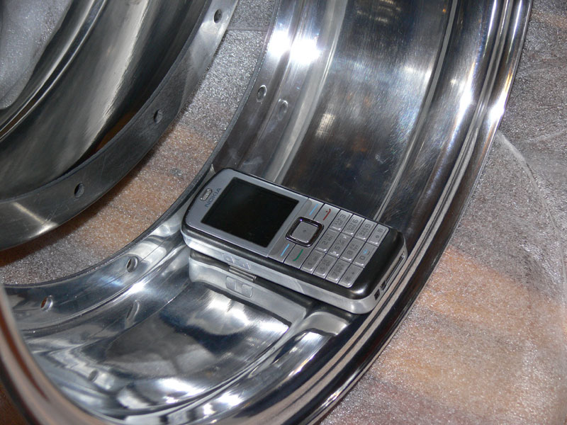

כמו כן הגיעו שתיים ממסגרות הג'אנטים, מתוצרת BBS ברוחב 8" (שתי חתיכות של 4" ובאמצע מרכז הג'אנט, עוד כ-1"). בקרוב יגיע המשלוח של הקדמיים, 7" בסה"כ (3" חיצוני, 4" פנימי).

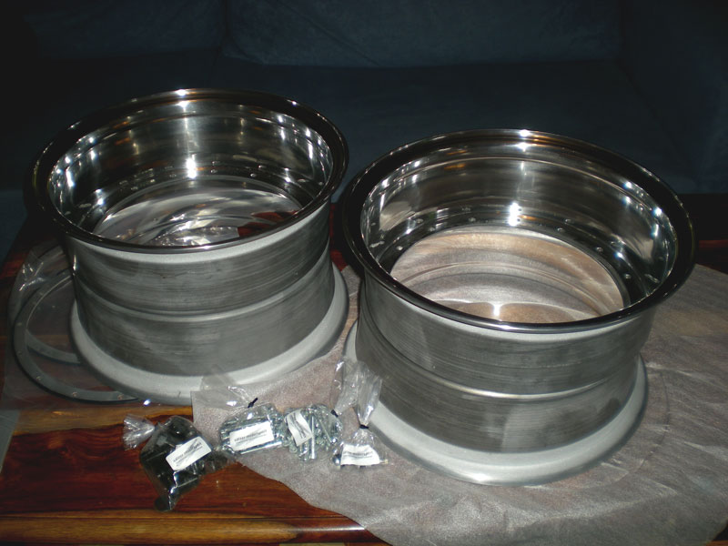

ה-RIMS עצמם, מרכז הג'אנט, כפי שנראה בתמונה ששלח לי המוכר, צריכים לעבור הסרת צבע וליטוש או צביעה, טרם החלטתי.... גם הם עדיין לא הגיעו.. אוטוטו..
צמיגים: לג'אנטים יוצמדו צמיגי Dunlop SP9000 במידה 195/45/13. תודה רבה ליבואני דאנלופ ישראל על ההרתמות והעזרה בייבוא המיוחד!

השסתומים:
ה-RIMS:
המסגרות:
המחשה של הרוחב...
חיפשתי מראה Dish לג'אנט....
זה פחות או יותר המראה המבוקש לג'אנט:

בנוגע לג'אנטים, אתה מתכנן להם צביעת two-tone (אני חושב שאני מזהה אצל המשופצת שהצגת)?
לדעתי ג'אנט בחלקים פשוט מתחנן לשני צבעים :-P
שמעתי על הרעיונות שלך לפחות לגבי הטנדר של הנוטרים, שהביא את כדי החלב האחרונים למסחה... אגב ראש פתוח במקרה שהתוכנית שלך תצא לפועל היא אופציה מובטחת...
לגבי הג'נטים, ופה אני לארג' איתך, שחור החלק הפנימי כסף החישוק או להיפך...על זה לא נריב!-רן
כזה:
שחור פנימי, להשאיר את החיצוני מבריק כמו שהוא, נשמע מעניין.... אני אעשה לזה הדמייה במחשב, לראות איך זה יראה... :roll:8)
אתה כנראה התכוונת לרשום יניקה 35 מ"מ במקור.לא נראה לי סביר להגדיל שס' ב13 מ"מ, מה גם שתמיד שס' יניקה יהיה גדול יותר משס' פליטה.
אתה בחור אמיץ!
צריך ביצים לפחות כמו של יאשה ,בשביל להפוך את הדבר החלוד הזה לרכב ברמה שאתה שואף אליה.ולפי מה שנראה עד כה הרמה מאוד גבוהה במיוחד לאור המצב ההתחלתי המאוד סופני.
אחרי שראיתי את כמות חלקי הפח שהוחלפו , פרוייקטים אחרים קיבלו אצלי פרופורציות אחרות הרבה יותר פשוטות.
בהצלחה בהמשך!
כשמישהו צועק טיפש ואני מסתובב, זה אומר שאני טיפש?
אתה בחור אמיץ!
בהצלחה בהמשך!
אכן, 35 מ"מ במקור.... :lol: (מי שם במקלדת את ה-2 ליד ה-3? חלמאים... :p)

דווקא לא הייתי הולך על שחור במרכז, זה קצת נדוש וגס מדי.
יש גוונים יפהפיים של אפור שבשילוב עם לאכה יראה מצויין.
זו דוגמא אחת:
בדיוק צבעתי באפור-גרפיט ג'אנטים לאלפא שלי, שגם יכול להתאים.
דווקא לא הייתי הולך על שחור במרכז, זה קצת נדוש מדי.
יש גוונים יפהפיים של אפור שבשילוב על לאכה יראה מצויין.
זו דוגמא אחת:
בתמונות האלו ניתן לראות שה"מודל לחיקוי" השתמש גם הוא באפור כהה למרכז:

בדיוק לזה הזה התכוונתי.
בשילוב עם ברגים שחורים או כסופים = :yum:
