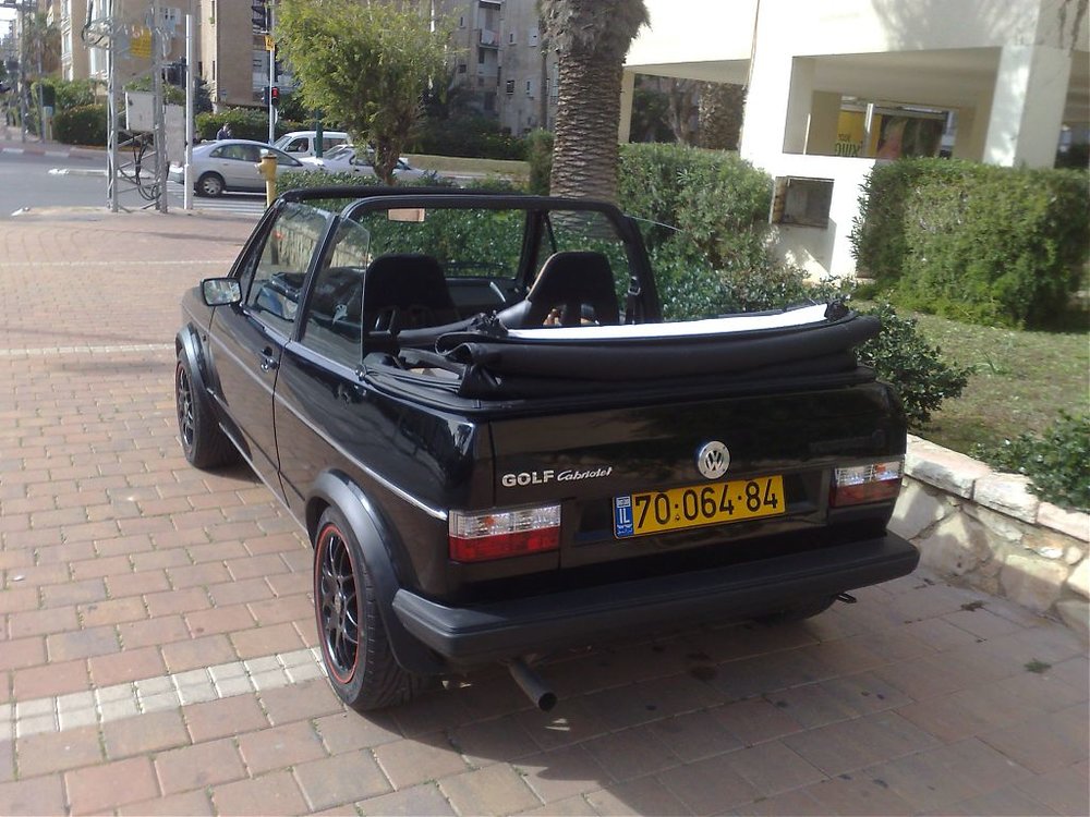

אחרי המון התלבטויות זה סופי. למכירה גולף קבריולט 1984 משופצת במצב מעולה הכל באוטו חדש וברמה הגבוהה ביותר. עומדת עם רשיונות מוקפאים בשנה האחרונה. צמיגים חדשים, ג'אנטים משופצים, כסאות ספורט, ריפודים בהזמנה אישית, גג חדש וכל הגומיות חדשות (אין חדירת מים), מנוע 1.8 הזרקה לאחר אוברול, כולל מחשב ניהול מנוע, בולמים חדשים, תושבות מנוע חדשות, אלטרנטור חדש, מש. דלק חדשה, כמובן פחחות וצבע , מערכת סטריאו כולל מגברים, מראות חשמליות, חלונות חשמל, לוח שעונים חדש בבניה אישית ועוד המון המון תוספות. לדעתי המחיר המבוקש ממש נמוך ביחס למה שמקבלים הרכב עוד מעט הופך לאספנות ואז המחיר שלו יעלה אני פשוט לחוץ כרגע לכסף ונפרד מהאוטו בצער רב. אין לי ואני לא יודע מה המחיר שמתאים לרכב אבל אם מישהו רציני מוכן להציע הצעה היא תישקל ברצינות רבה. אפשר בהודעה פרטית או בטלפון 052-6522090 בני אני לא מפרסם אותו ביד 2 או בלוחות אחרים כרגע כי חשוב לי שהרכב יגיע לידיים טובות ואחראיות -

אחרי המון התלבטויות זה סופי. למכירה גולף קבריולט 1984 משופצת במצב מעולה. עומדת עם רשיונות מוקפאים בשנה האחרונה. צמיגים חדשים, ג'אנטים משופצים, כסאות ספורט, ריפודים בהזמנה אישית, גג חדש, מנוע 1.8 הזרקה לאחר אוברול, כולל מחשב ניהול מנוע, אלטרנטור חדש, מש. דלק חדשה, כמובן פחחות וצבע , מערכת סטריאו כולל מגברים, מראות חשמליות, לוח שעונים חדש בבניה אישית ועוד המון תוספות. 052-6822090 בני -
