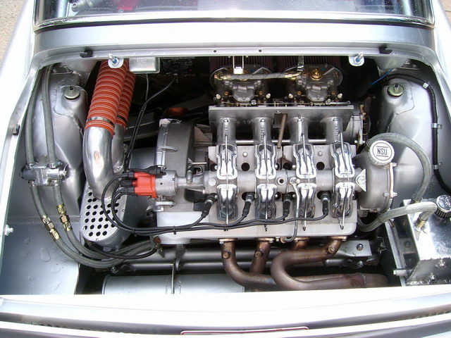

מהתמונות נראה שאין מספיק מקום בשביל להוציא את הפילטר והקרבורטורים..אפשר יהיה להוציא אותם מבלי להוריד מנוע?
אבחנה טובה :)
חלילה להוריד מנוע בשביל לפרק קרבורטור... :lol:
פלטת הפח שצמודה לפילטרים לא מקובעת כרגע ובאיזור הזה תיבנה מין נישה כדי לאפשר יותר אוויר קר לפילטרים וכן פתחי גישה קדמיים. אני עדיין חושב על רעיונות יצירתיים לגרום לאוויר קר להכנס לאיזור הזה, חוץ מאשר מלמטה והכונסים על מכסה המנוע...

אין למרכב הזה מעבר אויר דרך הדלתות לתא המנוע?
מה שכן אפשר זה להכין כונסים מחלקו התחתון של הרכב עד לקרבורטורים, מאין ראם איר..
שכחת לענות לגבי הפירוק, את הפילטרים ניתן להוריד כשהכל מורכב?
פשוט מהתמונות לא ברור איך הם מעוגנים לקרבורטורים עצמם.
אין מעבר מהדלתות. לגבי ההצעה לגבי אוויר מהמרכב התחתון, אני בהחלט מתכנן לעשות כן, באופן דומה לזה שעשיתי במכוניות אמריקאיות אחרות שלי, בנוסף לאוויר שמגיע מכונס עליון - על מכסה המנוע (תמונה למטה).
לגבי הפירוק, כן, ניתן לפרק בקלות, שכן רק הבסיס של הפילטר מעוגן לקרבורטור עם אומים והאלמנט יחד עם המכסה מחוברים ע"י קליפסים שניתנים לפירוק בקלות. כאמור, אבנה פתחי גישה גם מתוך הרכב, סתם כך, שיהיה... :lol:

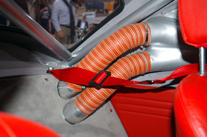

ברכב עליו אני מבסס את הרכב שלי, ויתרו על החלונות האחוריים והפכו אותם לכונסים המזרימים אוויר באמצעות צינורות לתא סגור לקרבורטורים וכן למניפת קירור, כפי שניתן לראות בתמונות למטה, אך אני החלטתי להשאיר את החלונות כך שמקור האוויר יגיע ממקום אחר:

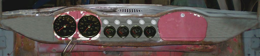

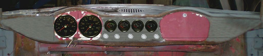

מה דעתך על מיקום שונה לכפתורים? בשביל לשמור על סימטריה.

את ההדמיה הימנית כבר לא יהיה ניתן לעשות, החורים כבר נחתכו עבור המחוונים. לגבי מיקום הכפתורים, אני מנסה לחשוב כל הזמן על הנדסת אנוש, איפה יהיה נוח להפעיל מתגים של וישרים, אורות וכו'.... יד ימין? יד שמאל? מהנדסים הרכב מצאו עד היום שיד שמאל היא זו שמתפעלת את המתגים האלו, משמאל להגה... כך שאני מבולבל לגמרי :)
בכל מקרה, נכון לעכשיו לא ממש הולך לי עם המתגים שרציתי לרכוש, שכן המוכר הגביל את המכירה ל-UK בלבד וזה בכלל לא נותן לי לעשות BID.... כך שאני מנסה למצוא רעיונות אחרים, בכיוון קצת יותר "קלאסי", משמע מתגי משיכה לאורות ולמגבים שיראו באותו קו... כמו של הבריטיות וחלק מהאמריקאיות של שנות החמישים...

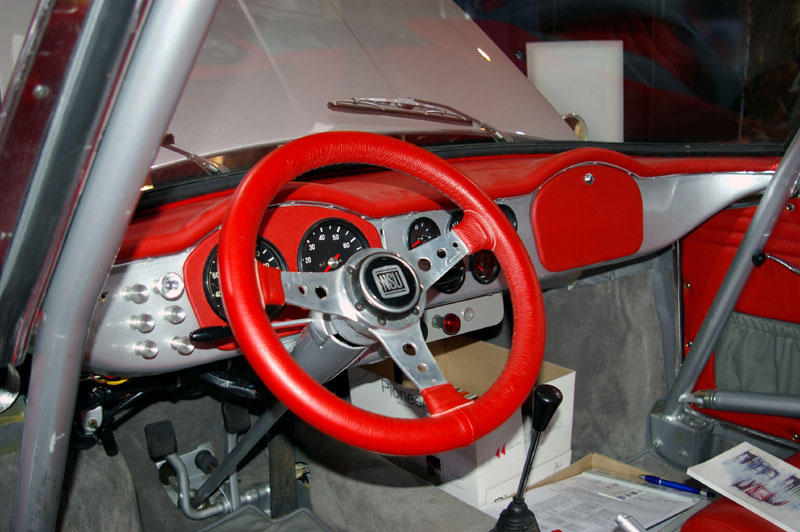

מה דעתך להשתמש בארבעת "מתגי הפסנתר" של פרינץ 4 / נ.ס.או 1000? זה משמאל להגה (כמו ש"צריך"), את 2 מתגי אור החניה אפשר להמיר למגבים ועוד משהו (אולי מהירות נוספת למגבים?), ו"כמעט" לשמור על מקוריות.
אגב - האם מד הסל"ד הוא אלקטרוני או מיכני? בשנות הששים הם היו בד"כ מיכניים. עם מנוע אחורי זה קצת מסבך...
עודד
בתמונה למטה ניתן לראות שהקו של האיזור משמאל להגה הוא קעור ולכן, ארבעת הכפתורים (כידוע לך, מגיעים כיחידה אחר, ישרה) לא יכנסו שם...

תמונה של מה עשה הבחור מגרמניה ב-SP שלו (לדעתי הוא קלקל הרבה עם עיצוב הפנים שלו...)

ליאור,המנוע שלך יהיה כמו זה שבתמונה האחרונה שצירפת?
לגמרי אותו מנוע. ההבדל בין שלו לשלי בשלב זה, הוא ששלו אחרי שלב השיפוץ והקוסמטיקה :wink: מבחינת יתר המכלולים, ראה את התמונה למטה, הכל זהה (כמובן שבשלב זה לא הרכבתי את הכל, ההרכבה כרגע הייתה לצורך מדידות והתאמות).
ואם יחידת 4 המפסקים תורכב אנכית?
