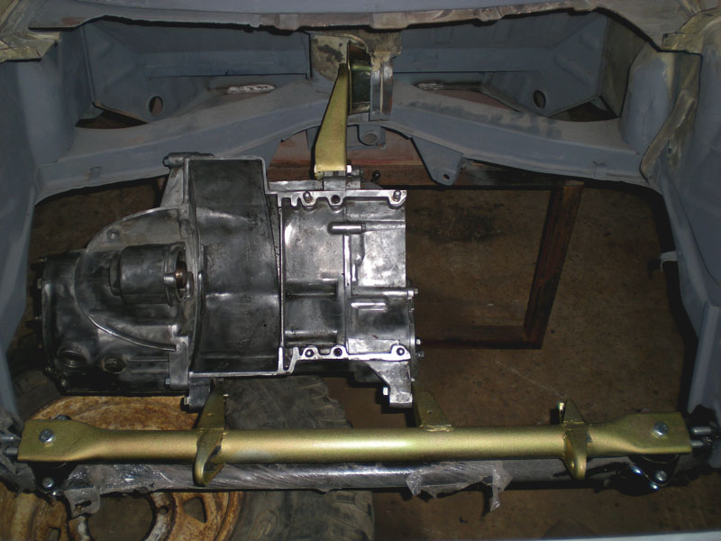

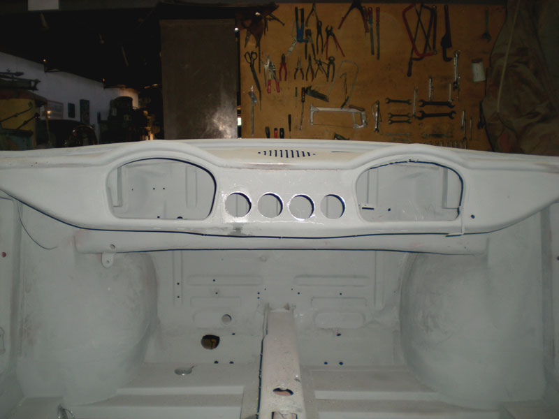

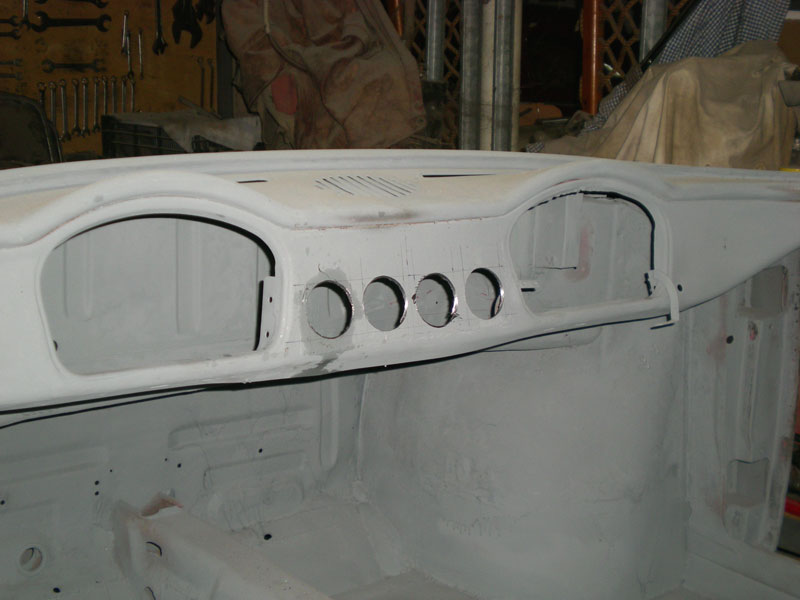

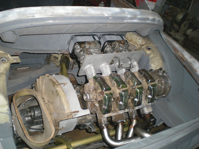

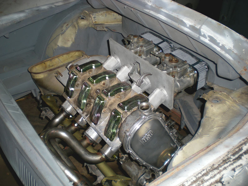

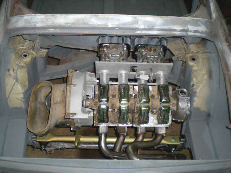

27.6.08
כמו שתכננתי בהדמייה הממוחשבת, היום ביצעתי חיתוך של הדש-בורד והתאמה לארבעת המחוונים.
בכדי לבדוק התאמות ושהכל אכן יושב במקום, הרכבתי היום את הדיפרנציאל והגיר ועליו, עם כל התושבות וכו' את המנוע על אביזריו, כגון ההאדרס, סעפת היניקה, קרבורטורים ופילטרים וכו'.
לשמחתי, הכל יושב במקום, באופן מושלם :)
השלב הבא, פירוק המנוע לגורמים לצורך שיפוצו ושיחזורו.
ליאור.
מספיק דיבורים, להלן התמונות: :lol:
ההדמיה, נועדה לצורך תכנון המראה והמידות:

בדיקת התאמות. ראשית, הדיפרנציאל והגיר:
