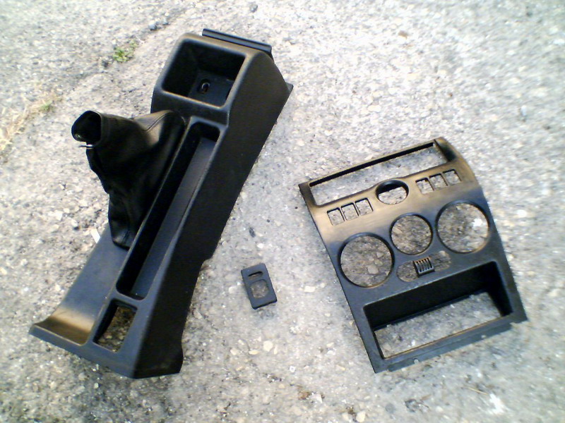

הפלסטיקה אכן זוועתית, משום שהאיטלקים כנראה לא תכננו שלאוטו יהיה חם או שיתיזו תרסיס
"מגן"-פלסטיק על פנים הרכב :wink: . הפתרון הוא לפרק את הפלסטיקה (קונסולה בין מושבים וקונסולה
ראשית. הפלסטיקים בתמונה שונים מעט משלך משום שהייתה לי את גרסת ה-20V משנת 98')
להוריד את החומר עם מסיר צבע / טינר שלא יפגע בפלסטיק (תבדוק בחלק הפנימי שלו) ולצבוע
אצל צבעי רכב. אצלי, צבעתי את הקונסולה בין המושבים בצבע מחוספס (דוגמת פטיש. יצא מעולה)
ואת הקונסולה הראשית בצבע מבריק (יצא לא משהו. הבעלים העכשווי מחפש עכשיו קונסולה חדשה
בבריטניה, שבה נפוצה הקופה).

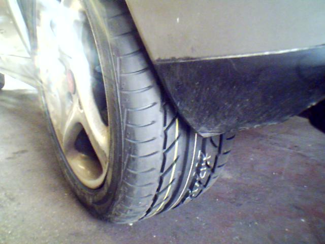

צמיגים טובים במידה הזו (205/50R16) ניתן להשיג בפחות מ-3000 ש"ח.
אני קניתי bridgestone potenza s-03 (שוב, תמונה) בצמיגי רמת אביב (תחנת סונול
על דרך נמיר, פינת שדרות רוקח) אצל בועז דגן. ממליץ.
