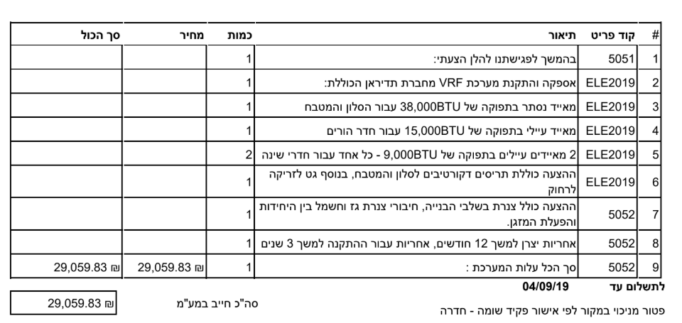

  18. היי תודה על הפידבק אנחנו עדיין מתלבטים, קיבלנו הערכת מחיר זהירה של כ29k להתקנת מערכת VRF אמיתית ללא גבס והכנות מקדימות (חשמל, ניקוז) - יש עוד זמן להתקנות, הדירה בשלב המחיצות פנים. ייתכן ונלך על מולטי אינוורטר סטנדרטי במחיר זול יותר משמעותית...

  21. תודה אני פחות מעוניין לחצוב בבית לניקוזים אז ביקשתי מהקבלן (לא מאיש המיזוג) לדאוג לניקוז ולחשמל המתאים ואקח כמה הצעות מבעלי מקצוע בעניין המזגנים עצמם. בדירה שלנו נכנס רק מנוע אחד, אין אפשרות אפילו למנוע על מנוע מכיוון שהוא יחסום את החלון והמקלחת תיהיה חשוכה. בגלל שהחסכון חשוב לנו וזה קריטי שכל חדר יוכל להדליק מיזוג בטמפ אחרת - אנחנו תקועים עם מולטי/VRF שיעלה כ25k לפני גבס :-/
  22. שאלה של הדיוט: אמרתי לקבלן מיזוג להכין לי רק ניקוז + שקע כוח לכל מזגן ולספק את ההכנה למיני מרכזי כפי שהקבלן נותן עם צנרת בקוטר 3/8-3/4. את צנרת המזגן לחדרים הבנתי שאפשר להריץ דרך המסדרון המונמך. האם זה אמור להספיק להתקנת מולטי/VRF בהמשך בלי לשבור קירות או רצפות? בדקתי עם מתאמת השינויים ועם הקבלן הראשי ורמזו לי שכדאי לי לשלם לקבלן המיזוג את ה8000 ש"ח וזהו ("כולם עושים את זה"), אבל לי זה נשמע כמו סחיטה. זה לא הגיוני להוציא 40 וקצת אלף ש"ח על מיזוג 4 חדרים בלי אלטרנטיבה זולה יותר....
  23. היי איציק, זה לא כולל גבס, כולל שפכטל. הקבלן פשוט מתעלם מהבקשה לפירוט, כי אני תקוע איתו ברמת התשתית ועם הערכה שלו לכמעט 8000 ש"ח להכנות. בינתיים פניתי לחברה אחרת עם בקשה להצעת מחיר, שאמרו לי כרגע לבקש מהקבלן לעשות: הכנה למיני 3/8-3/4 - (הכנה כללית כלולה במפרט הקבלן) ובכל חדר לעשות ניקוז + שקע כוח, כדי לפתוח את האופציות שלי להתקנה של VRF, בוקס, מולטי-אינוורטר בהתאם לתקציב. האם זה נשמע הגיוני לעשות רק את החשמל והניקוזים, ואת הגז להעביר דרך המסדרון המונמך? תודה!!
  24. קנינו דירת 4 חד, כ-100 מטר ומסתבר שמסתור הכביסה פצפון ורק מנוע אחד יכנס לשם. אנחנו מתנהלים מול הקבלן מיזוג של הפרוייקט, שלא מדבר בצורה ברורה, לא מציין תקופות אחריות ולא אם העבודה כוללת טיח. המערכת היא של תדיראן והצלחתי להוציא ממנו שדגם המעבה הוא: G-GMV-224WLQC-X אבל חיפוש בגוגל לא העלה כלום. אשמח לדעתכם (ואם אתם עוסקים בתחום ומאיזור ~חדרה - אל תתביישו לפנות עם הצעת מחיר נגדית ) תודה!
