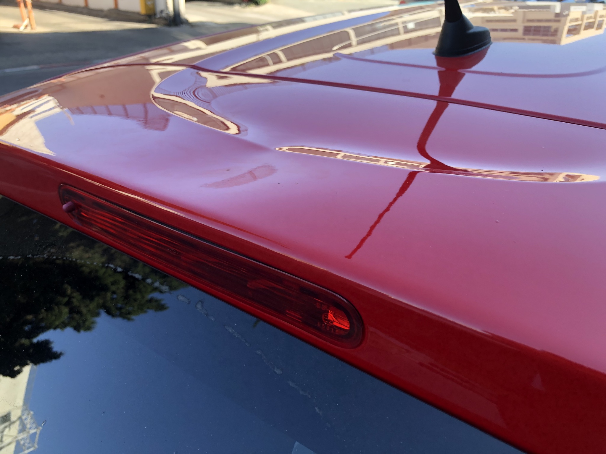

  13. מישהו יודע להעריך כמה יעלה תיקון לשקע בדלת תא המטען ואיפה מומלץ לבצע זאת?
