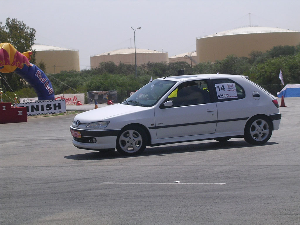

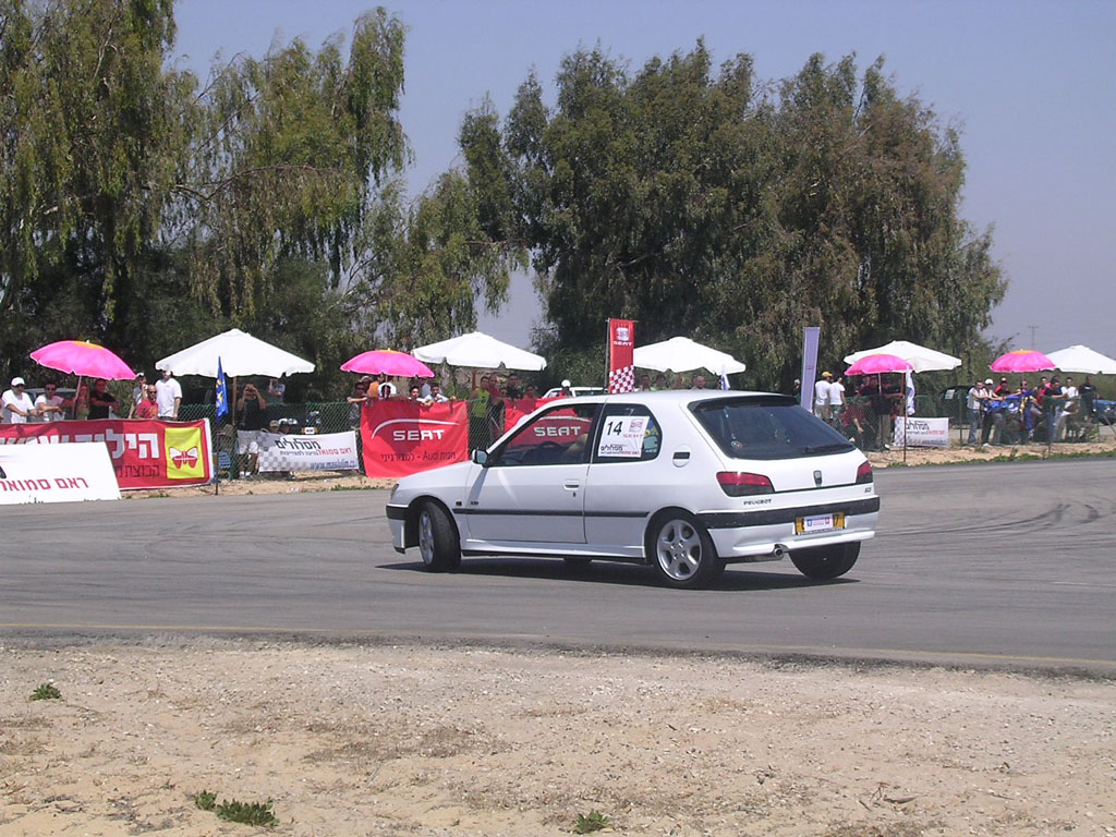

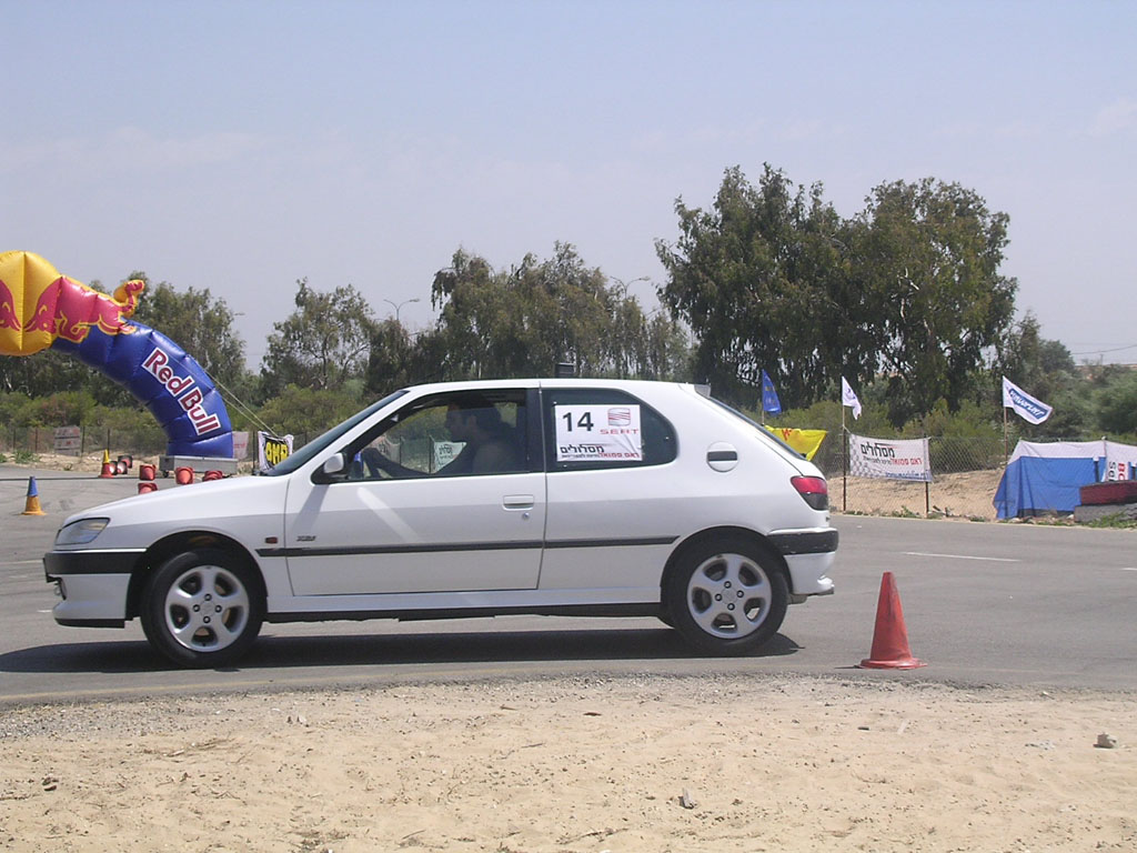

אוראל, תודה על התמונות, הינה עוד כמה לאור הביקוש:
[LEFT][B][FONT=Times New Roman]Damn it boy, you are about as useless as a cock-flavoured lollipop.[/FONT][/B] [FONT=Times New Roman][I]Coach Patches O'Hulihan[/I][/FONT][/LEFT]
ועוד כמה...
