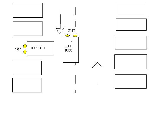

עד מחר רציתי לשאול, מה דעתכם על התאונה, האם ישנה גם רשלנות תורמת מצידה?
המקום הוא מגרש של מרכז קניות, כאשר יצאתי עם רכבי (רכב פוגע) ברוורס והיא נסעה בנתיב הנגדי/באמצע (רכב נפגע) (אולי ע"מ לעקוף, אולי מסיבה אחרת) ואת שדה ראייתי חסמו רכבים משני צידי אז גלשתי מעט אחורה ואז פגעתי בה.

הסר ספק מליבך,לפי החוק מי שנוסע אחורה ללא אדם שיכוון,הוא האשם בתאונה.
