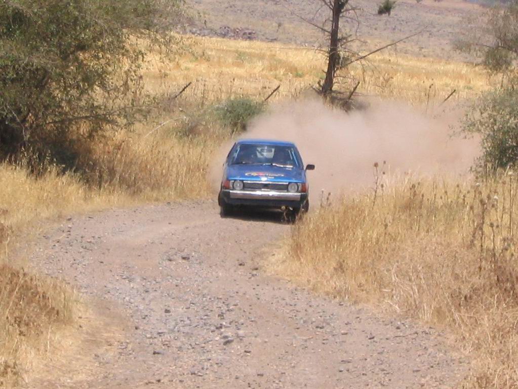

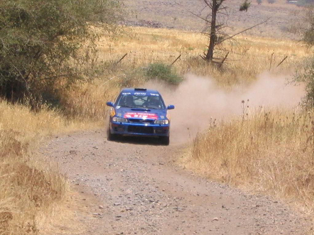

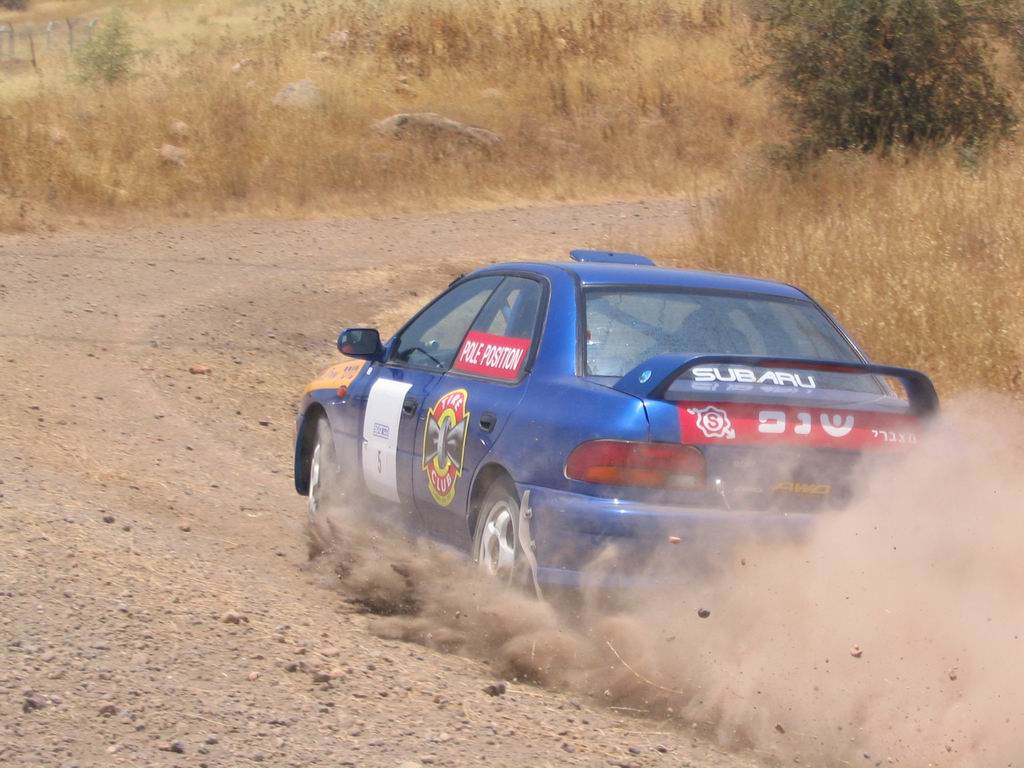

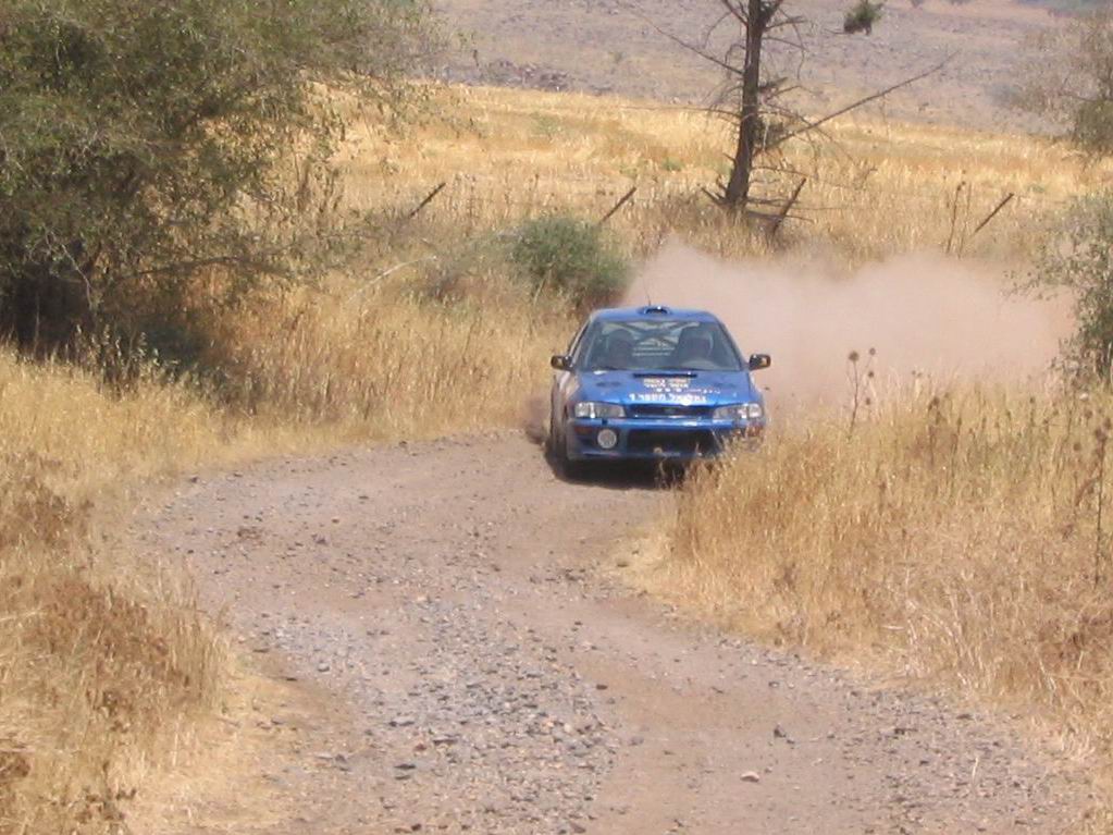

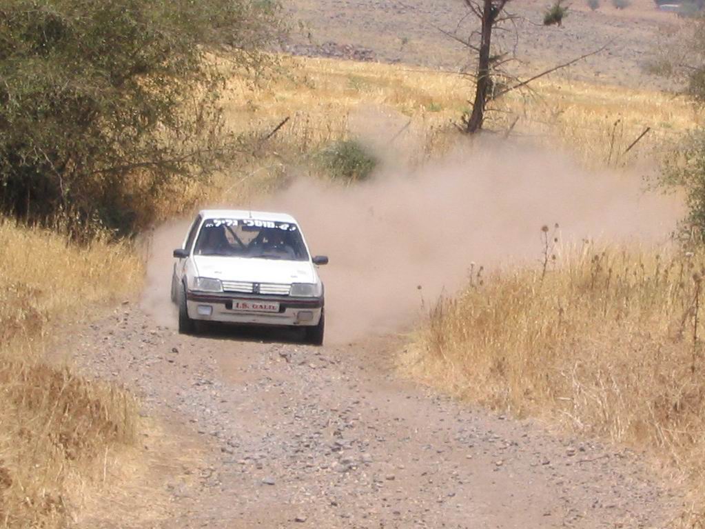

גם אני הייתי, גם לי היה חם, רק בניגוד לחברי פורום מסוימים (מיצור מוגבל) אני לא מגיע קומפלט עם פיגמנטציה מהסוג שדוחה כל מקור אור, ולכן נשרפתי קשות (וכן, אני יודע, אני דביל שלא שמתי חומר הגנה או באתי עם כובע).
בקיצור, כל הפתיחה הזאת נועדה רק להגיד שהיה כיף, והנה תמונות של החלקות (מצטער על האיכות, זאת המצלמה אשמה, כולה A70).
נ.ב - שימו לב ל-205 הלבנה - בגלל שרזמל חאפרנו הוא הנווט, הנהג לא מכיר את המסלול וצריך להכנס לכל הפניות בהיגוי יתר :wink:
