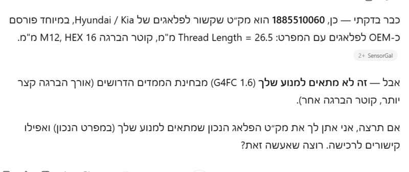

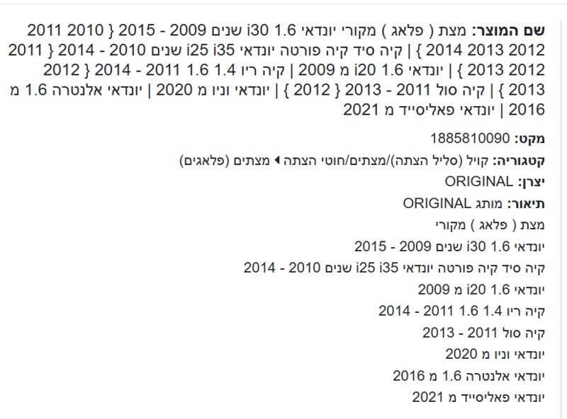

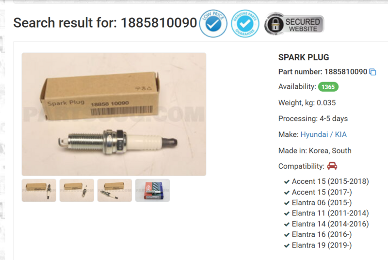

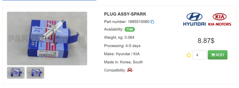

יש מחלוקת בין partsouq לגיפיטי ומרכז חלפים סביון לגבי המקטים ואני לא מצליח להבין,יודע שלא כדאי לסמוך על גיפיטי אבל העליתי לו VIN וגם אתרים בארץ טוענים שמה שיש בpatrsouq לא תואם למנוע שלי

אם אני עושה חיפוש ב-Partsouq לקוד שלדה של רכב דומה לשלך מתקבלות 5 תוצאות שונות של מצתים. סיומת 060 שהזכרת מופיע ראשון והסיומת 090 שהזכרת מופיע אחרי.
בחיפוש בצ'אט ובאתרים אחרים ההבדלים ביניהם מינוריים מאוד ומשתנים מעט מיצרן ליצרן - רווח אלקטרודה לא יותר מ-0.2 מ"מ, ומרחק בליטת האלקטרודה לא יותר מ-1 מ"מ.
להבנתי הבדלים די זניחים/בטווח טולרנסים רגילים וגם אולי נובעים מעדכון המק"ט המומלץ.
בכל מקרה, בקטלוג של NGK בעצמם לצורך הענין, עולה המצת LZKR6B-10E שנמכר באוטוסטור שהוזכרו קודם ב-19 ש"ח האחד. גם מקומות אחרים מוכרים אותם בטיפה יותר.
בקטלוג של דנסו, עולים שניים שתואמים לכאורה, XU22HDR9 ו- XUH22TT. ואפשר לעשות קרוס-צ'ק באתרים של יצרנים אחרים ככל שהם נגישים.
באתר cars245 (נכון בעקרון גם בקטלוגים אחרים), אם תיכנס לכל מצת, תראה ברשימת הרכבים התואמים שיש הבדל בין רכב שייצורו קדם ל-2009 ואלו שבאו אחריו. וכאן ההבדלים הרבה יותר משמעותיים.

הלכתי לחנות חלפים הביא לי פלאגים, חזרתי פתחתי, לא מתאים.  לא זוכר איךהוא בסוף הוא הגיע למוצר הנכון אבל ברכב הזה יש שתי סוגים של פלאגים שלא דומים בכלל! (אורך הברגה שונה משמעותי)  מה שכתוב ב partsouq,  לפי הVIN שלך הוא הנכון.  כך היה אצלי.
יש לך פשוט עוד אפשרות לפתוח בחנייה אחד הפלאגים ולצלם. ההבדלים גדולים מאוד ונראים במצלמה.
בתמונה זה עוד יותר מוזר כי הם לכאורה אותו מקט.

בתמונה שצירפתי בתברר שהתמונה מאוטוסטור סתם להמחשה.
בכל מקרה נראה לך שהנתונים ב partsouq  לפי המס שלדה יהיה לא נכון?
כמובן שהכי פשוט זה לפרק ולבדוק, נראה לי אין רכב שיותר פשוט לעשות את זה מהרכב הזה.
לא יודע לגבי הדאטאבייס שלהם. על פניו לרוב מדויק.
אבל גם לא תמיד אם בכלל מפורט הבדל, כמו במקרה הזה, עם כאמור 5 מק"טים שונים שחיפוש שלהם מניב דגמים דומים מאוד אחד לשני.
תמיד כדאי להצליב מידע עם עוד מקורות (ובבדיקה במחירון חלפים של יונדאי וקוריאה פאלקון נראה שלפחות שנים מהם קיימים במקביל) ואם יש אפשרות לבדוק מה המק"ט של החלק הקיים, מה טוב.
